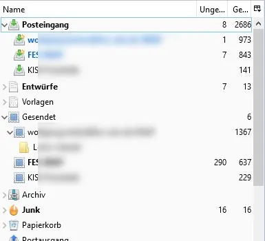

  • Unterordner wird in gruppierten Ordnern nicht angezeigt
    • robinhutter
    • December 6, 2016 at 9:23 AM
    Stimmt. Ich habe den Unterordner vor meinem ersten Post nicht gesehen, weil ich da unten normalerweise nie hinschaue. Nach deinem Hinweis habe ich das gemacht. Insofern habe ich was gelernt (und auch, wie man Bilder einfügt - vielen Dank). Nur das Problem bleibt bestehen. Ich habe den Unterordner ja nicht in den Posteingang verschoben, damit er noch weiter unten auftaucht, sondern, damit ich ihn oben zur Hand habe. Aber wenn das das normale Verhalten von TB ist, dann muss ich mir wohl eine andere Lösung überlegen. Vorerst behelfe ich mir mit Schlagwörtern. Vielen Dank trotzdem für deine Mühe...
    Kleine Ergänzung übrigens noch: Wenn ich in der gruppierten Ansicht einen Rechtsklick auf den Posteingang meines gewünschten Kontos mache (erster Eintrag unter "Posteingang" im Bild links), heißt der Menüpunkt "Neuer Ordner...".
    Mache ich dasselbe im Postausgangsordner "Gesendet", heißt der Eintrag im Kontextmenü "Neuer Unterordner..." (da sieht man den Ordner jetzt auch).
    Hat das einen Grund? Warum erscheint der Unterordner im Postausgang, aber nicht im Posteingang? Fragen über Fragen...
    Aber immerhin kann ich den Ordner jetzt so benutzen, auch wenn er nicht da ist, wo ich ihn wollte.
    Nachtrag: Nachdem ich aus anderem Grund zwischendurch direkt mit einem Web-Interface auf besagtes Konto zugegriffen habe, ist mir vermutlich klar, was das Problem ist. Der Posteingangsordner mit dem grünen Pfeil ist in Wirklichkeit der INBOX-Ordner. Und nachdem ich per Web-Interface einen "Unter"-Ordner darin angelegt habe, tauchte der auf derselben Ebene auf, wie Trash und Outbox. Damit ist es natürlich unmöglich im Posteingang einen "Unterordner" anzulegen, weil der wie Outbox, Trash, etc. behandelt und in der gruppierten Ansicht ausgeblendet wird.
    • robinhutter
    • December 5, 2016 at 11:28 AM
    Hmmm. Ich kann das nicht ganz nachvollziehen - man kann die Dinge ja wohl auch selbst benennen (hast Du einen Mac?). Ich hätte gerne einen Screenshot eingefügt, aber das System mag das nicht (nur 10.000 Zeichen) und einen Link für einen Bild-Upload habe ich nicht... :( Ich versuche es also mal zu erklären. Ganz oben kommt bei mir der (gruppierte) Posteingang mit den einzelnen Posteingängen der einzelnen Konten. Dann kommen Entwürfe und Vorlagen. Dann kommt der (gruppierte) "Gesendet"-Ordner mit allen Postausgängen der Einzel-Konten. Es folgen Archiv, Junk, Papierkorb und Postausgang (bei mir allerdings leer). Dann kommt mein erstes Einzelonto (mit dem fraglichen Unterordner!), dann die ganzen anderen Konten.
    Hilft das weiter?
    robinhutter <><
    • robinhutter
    • December 1, 2016 at 10:03 AM
    ich nutze seit einiger Zeit ohne Probleme die "gruppierte Ordner"-Ansicht. Außerdem habe ich einen Unterordner angelegt. Der wurde bisher problemlos unter dem entsprechenden Eintrag im (kombiniert-gruppierten) "Gesendet"-Ordner angezeigt. Nun habe ich in meinem jugendlichen Leichtsinn aber beschlossen, dass ich ihn lieber anstatt unter "Gesendet" im "Posteingang" hätte. Drag and drop. Odner wird verschoben und ... Der Unterordner wird nicht angezeit. Also unter Eigenschaften des gruppierten Posteingangs brav ein Häkchen bei dem Unterordner gesetzt. Aber - nichts! Im Web-Interface des Providers wird der Unterordner angezeigt (in der Auswahl der anzuzeigenden Ordner im gruppierten Posteingang in TB ja auch). Aber der Unterordner bleibt unsichtbar. Neustart von TB hilft auch nicht.
    Hat jemand eine Idee an was das liegen könnte, bzw. was ich tun kann, damit der Ordner erscheint? Ich meine, in der "Gesendet"-Gruppe hat's ja auch funktioniert. ?(
    Tia,
    robinhutter <><
