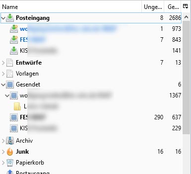

    ich nutze seit einiger Zeit ohne Probleme die "gruppierte Ordner"-Ansicht. Außerdem habe ich einen Unterordner angelegt. Der wurde bisher problemlos unter dem entsprechenden Eintrag im (kombiniert-gruppierten) "Gesendet"-Ordner angezeigt. Nun habe ich in meinem jugendlichen Leichtsinn aber beschlossen, dass ich ihn lieber anstatt unter "Gesendet" im "Posteingang" hätte. Drag and drop. Odner wird verschoben und ... Der Unterordner wird nicht angezeit. Also unter Eigenschaften des gruppierten Posteingangs brav ein Häkchen bei dem Unterordner gesetzt. Aber - nichts! Im Web-Interface des Providers wird der Unterordner angezeigt (in der Auswahl der anzuzeigenden Ordner im gruppierten Posteingang in TB ja auch). Aber der Unterordner bleibt unsichtbar. Neustart von TB hilft auch nicht.
    Hat jemand eine Idee an was das liegen könnte, bzw. was ich tun kann, damit der Ordner erscheint? Ich meine, in der "Gesendet"-Gruppe hat's ja auch funktioniert. ?(

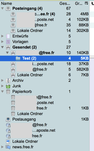

    1) wie von dir beschrieben, habe ich einen Unterordner (bei mir heißt er 'Test') im Ordner "Gesendet" eines POP-Kontos erstellt.
    Wenn ich dann die gruppierte Ordneransicht wähle, wird "Test" unter "Gesendet" als Unterordner dieses Kontos angezeigt:

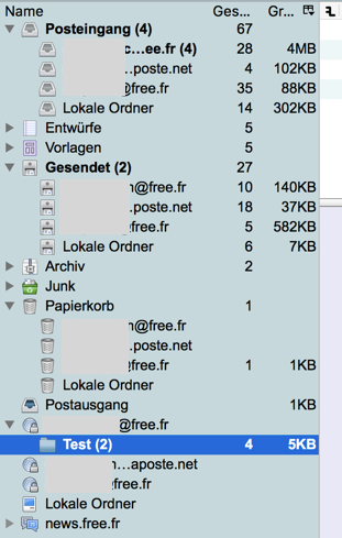

    2) ebenso wie von dir beschrieben, habe ich den Unterordner "Test" aus dem Ordner "Gesendet" in den Ordner "Posteingang" verschoben.
    In der gruppierten Ansicht wird der Unterordner "Test" jetzt aber nicht unter "Posteingang" angezeigt, sondern ganz unten als Unterordner des Einzelkontos:

    Offenbar kommst du zu dem selben Ergebnis wie ich: der fragliche Unterordner wird nach dem Verschieben ganz unten angezeigt, also wird er doch angezeigt, wenn auch an einer anderen Stelle als vorher. Du behauptest aber in deinem Eingangsbeitrag, dass der fragliche Unterordner nach dem Verschieben in der gruppierten Ansicht nicht mehr sichtbar ist. Für mich ist das ein Widerspruch.
    In meinen Tests wird der fragliche Ordner auch nach dem Verschieben noch in der gruppierten Ansicht angezeigt, wenn auch nicht an der selben Stelle wie vor dem Verschieben.
