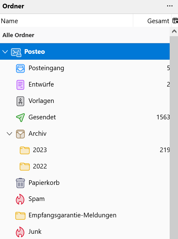

  • Immer wieder zweiter Archiv-Ordner vorhanden
    • slengfe
    • 22. Februar 2023 um 13:05
    Mit der gezielten obigen Zuweisung, den anderen Ordner, der nicht bedient wird einmal im Webmail löschen und bei beendetem TB
    im Dateiexplorer unter Profilordner\ImapMail\posteo.de\ alles löschen. Dann TB Neustart und Posteo -> Abonnieren gucken.
    Das ist das Ergebnis nach zweimaligen Neustart von TB:
    Der Ordner Archives wird angezeigt, allerdings ausgegraut und kann auch nicht angehakt werden. Und in Posteo ist er nicht mal vorhanden.
    Was mir auch aufgefallen ist, ist dass nun auch zwei JUNK-/SPAM-Ordner da sind. Ich werde verrückt.
    Eine Bemerkung zum Archivieren, wenn das Archiv nur in der Cloud liegt ist das für andere Geräte komfortabel,
    aber nicht als Sicherung für Mails zu verstehen! Kopien unter Local Folders und regelmäßige Sicherung des Profils,
    kann einen Totalverlust verhindern.
    Ja, ich transferiere die über ein Jahr alten Mails halbjährlich in ein endgültiges lokales Archiv. Nur vermute ich, dass meine Backups kaum sicherer sind, als der Posteo-Server. Aber dafür mit mehr Speicherplatz versehen.

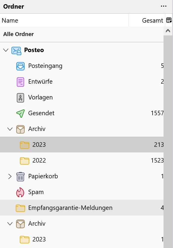

    Hallo Bastler,
    ich habe den Ordner nun bereits gelöscht. Somit kann ich keinen Screenshot mehr machen. Hätte ich mal selber drauf kommen können. :wall:
    Was mich verwundert hat, ist dass dort genau zwei Mails drin waren. Ich konnte TB auch nicht mittels der Taste A (archivieren) nicht dazu bewegen, diese in den eigentlichen Archiv-Ordner zu verschieben. Beide Mails sind schon ein paar Tage alt, stammen von Posteo selber und danach wurden andere Mails ganz normal archiviert.
    Mit dem neuen Profil kann das doch nicht an TB liegen. Ich vermute wieder einen Posteo-Fehler. Oder eine Erweiterung schießt quer. Schwer herauszufinden, da das so selten auftritt und ich es nicht reproduzieren kann.

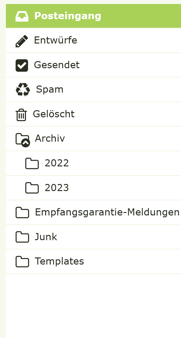

    Gibt es im Webmail einen Ordner Archiv?
    Ja, das ist mein Archiv-Ordner, Der zweite ungewollte Archiv-Order heißt Archives.

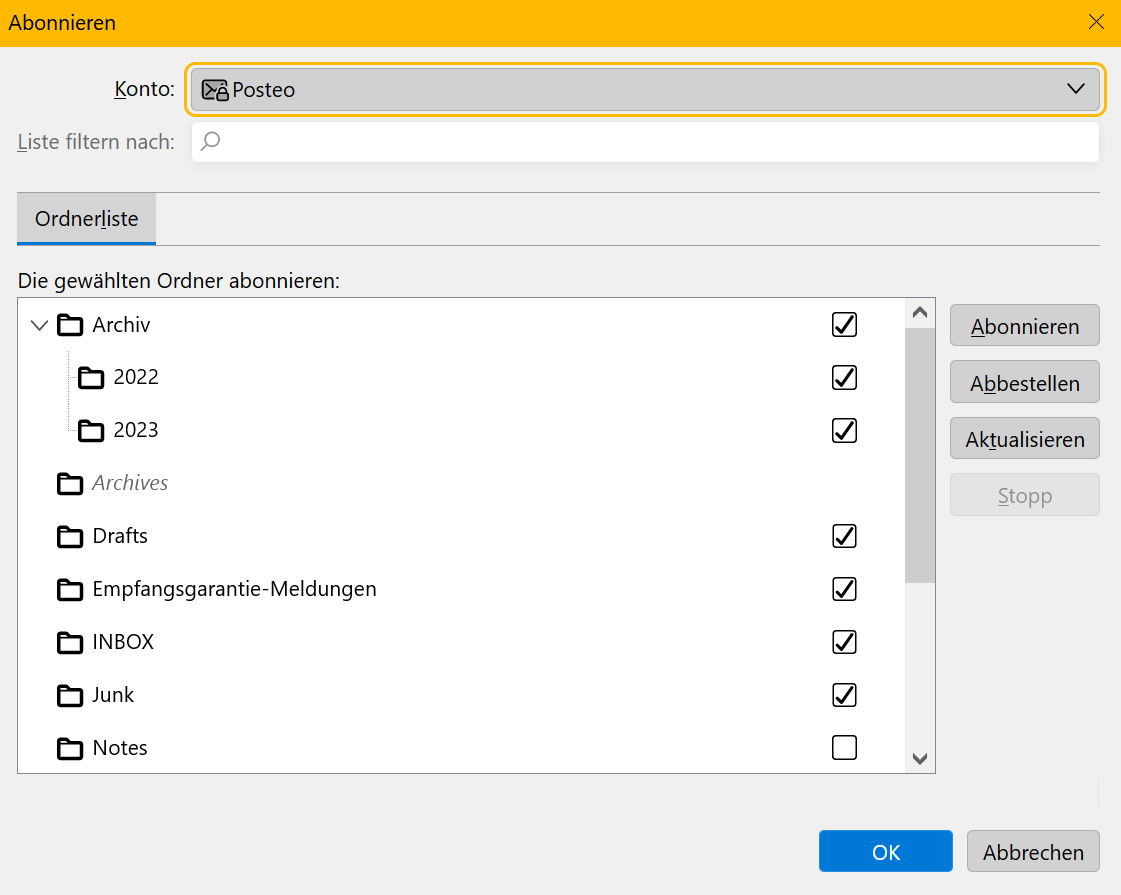

    was zeigt ein Rechtsklick auf das Konto -> Abonnieren alles?
    Da in dem Ordner ungewollt Mails archiviert werden, reicht es nicht, den Ordner zu deaktivieren. Irgendetwas sorgt dafür, dass d´nicht im eigentlich dafür ausgewählten Ordner Archiv archiviert wird.
    Falls ja, könnte unter Konten-Einstellungen -> Kopien & Ordner der Haken wie im Bild einen 2. Archiv Ordner im TB erzeugen.
    So wie in Bild 2 hatte ich es eingestellt. Ich habe jetzt mal spaßeshalber und testweise auf Ordner Archiv in: Posteo eingestellt. Mal sehen, was passiert.
    EDIT: Ich habe jetzt mal mit der oben erwähnten Einstellung eine Mail archiviert und siehe da, der zweite Ordner erscheint wieder. Ich konnte den Fehler also zum ersten Mal nachstellen.
    Entgegen der Bezeichnung in TB erscheint im Webmail Archives als Ordnername.
