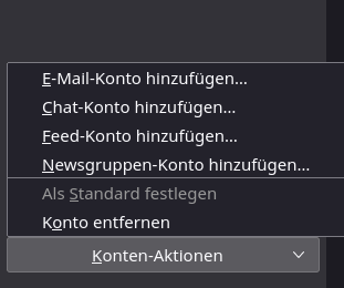

    Nun, ich würde so vorgehen:
    - den Profilordnerinhalt der x-Anzahl neuer Profile mit dem Profilordnerinhalt des ursprünglichen Profils ersetzen
    - in den einzelnen Profilen die jeweils nicht benötigten Teile entfernen.

    Für die Problematik des Threadstarters hätte ich denselben Weg wie Andy vorgeschlagen: Profil (natürlich einmal komplett wegsichern! und) mind. zweimal duplizieren, dann jeweils zwei Konten daraus entfernen samt Daten.
    Das sollte die jeweiligen Daten auch aus der prefs.js entfernen. Was sonst drin steht, Drucker z.B., wird ja ggf. ohnehin für alle drei Teil-Profile relevant bleiben ... weiß man aber nicht.
    Solange Andreas nicht mehr Details erzählt, gehe ich mal davon aus, dass die drei Konten alle ihm gehören und somit durch das Spitten des Profils auf diese wohl einfachste Weise auch keine Infos an Dritte gehen. Andernfalls wären wohl tatsächlich noch Kalender o.ä. zu entfernen.
    Ansonsten legt man halt alle 3 Profile neu an, kopiert die zugehörigen Ordner hinein, legt etwaige Filter neu an usw. .... auch keine Raketentechnik, braucht nur etwas mehr Zeit und Geduld :)
