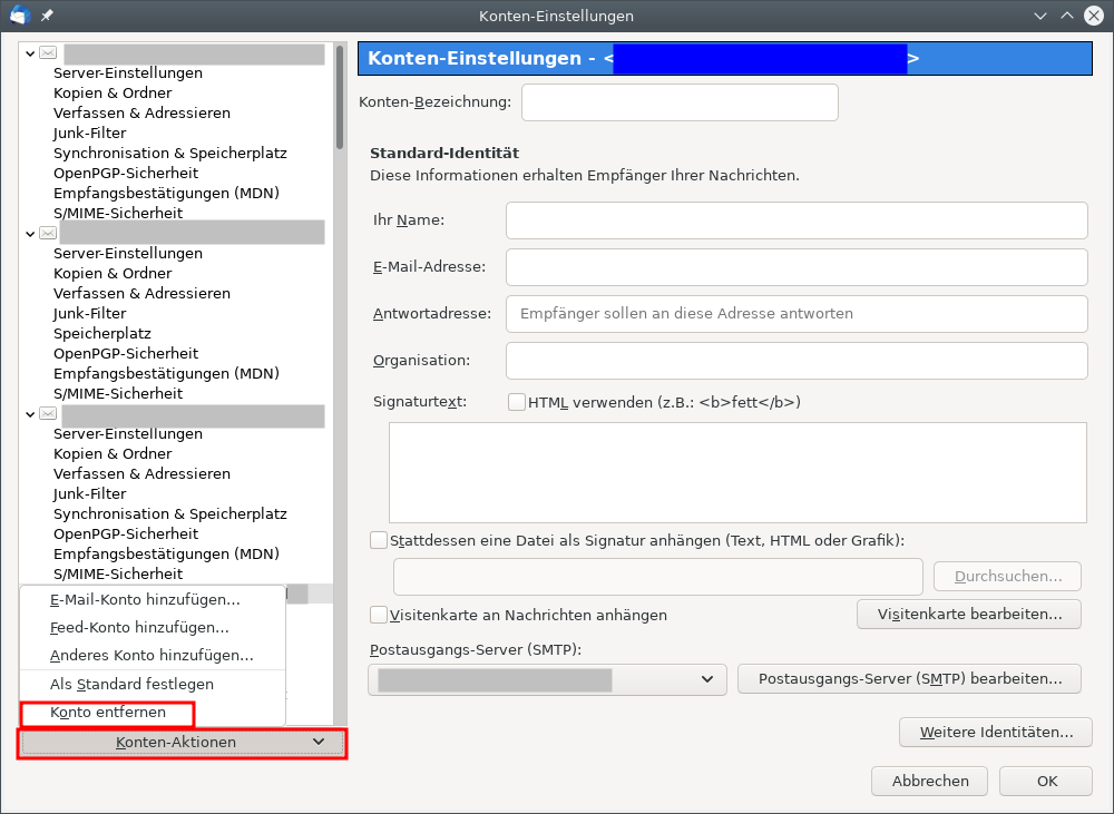

  • Konto löschen 68.8.0 (32-Bit)
    • 15. Mai 2020 um 18:56
    Hallo Frankfragt,
    da Du nichts weiter dazu schreibst, auf eigenes Risiko. Über [Extras]-[Konten-Einstellungen] auf das Konto positionieren, das gelöscht werden soll:
    Um eine Rückfallposition zu haben, solltest Du zur Sicherheit vor dieser Aktion das Profil sichern.
