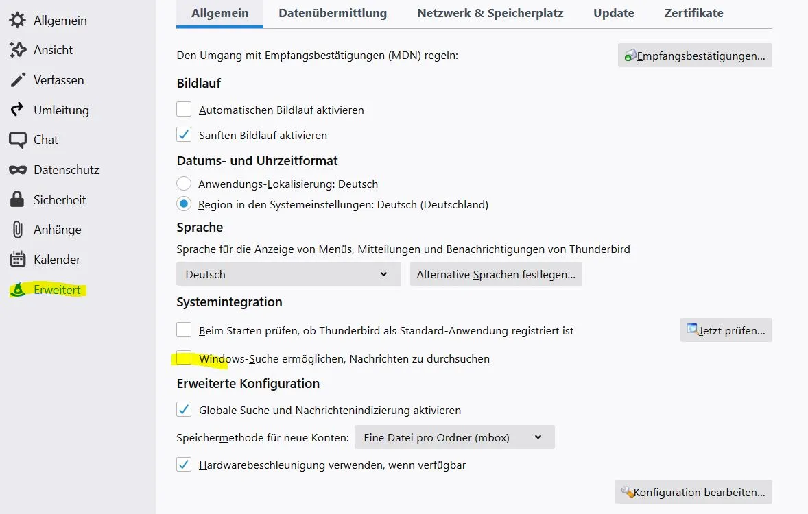

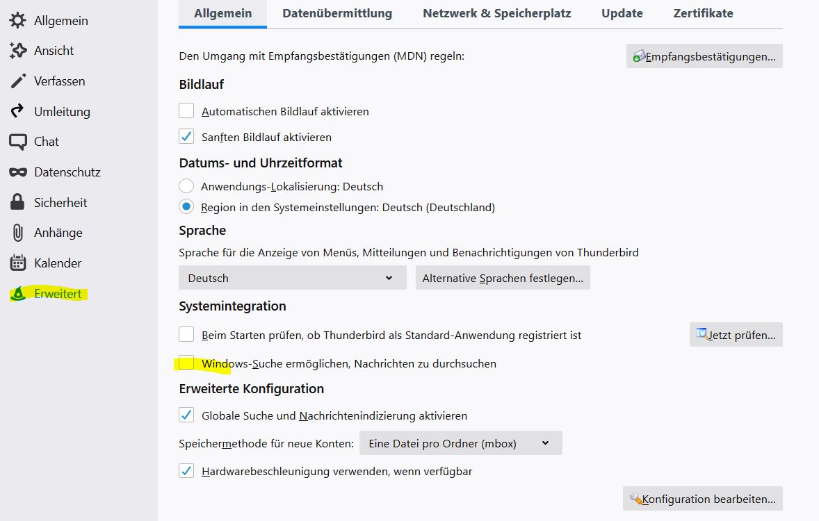

    Das wäre dann hier:

    Hab das gefunden und eingestellt. Allerdings ist mir nicht ganz klar, wie ich die Mails mit dem Explorer suchen soll und wie das Suchergebnis aussieht...

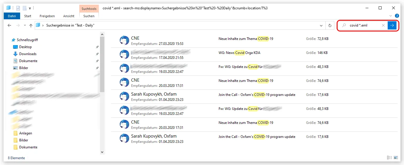

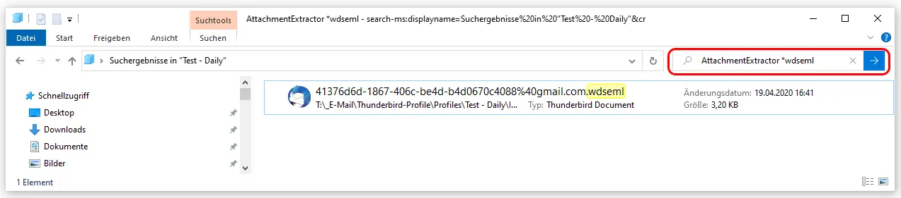

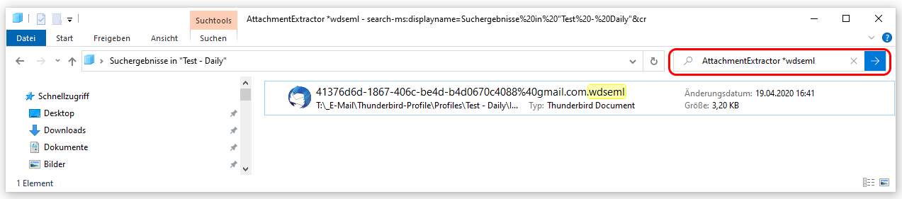

    Wenn ich (dank Maildir als Speicherformat statt Mbox) in Windows 10 im Profil suchen lasse, sieht das so aus:
    Wenn man nicht Maildir verwendet, muss man die Option für die Integration mit der Windows-Suche in den Einstellungen des Thunderbird aktiviert haben und bekommt dann folgendes:
    Wenn man sowohl Maildir und die Integration verwendet, erhält man eine wirre Kombination von Suchergebnissen für *.eml und *.wdseml, wenn man nicht entsprechend nach Dateityp eingrenzt (siehe in den roten Kisten meiner Screenshots).
    Maildir würde also alleine schon für die Windows-Suche vollkommen ausreichen und bietet dort in der Liste der Suchergebnisse auch wesentlich schönere Angaben, da bei Maildir jede Mail als *.eml vorliegt und von Windows vernünftig "ausgewertet" werden kann.

    Nein. Es funktioniert (quasi ungewollt) auf beide Varianten. Mit Maildir ist es meiner Meinung nach viel einfacher, da die Mails sowieso alle einzeln als *.eml gespeichert werden. In dem Bug auf BugZilla wird etwas (teilweise) gegenteiliges behauptet. Es gab eine Übergangszeit, in der bei Maildir die Mails technisch schon als *.eml gespeichert wurden, aber die ohne Dateiendung gespeichert wurden. Inzwischen werden die Mails bei Maildir aber tatsächlich mit der Dateiendung *.eml gespeichert.

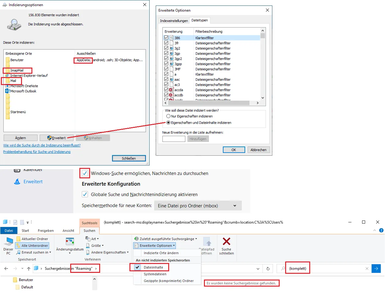

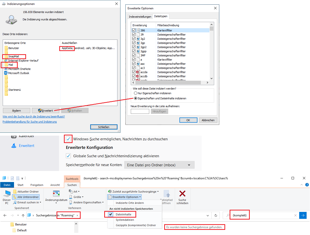

    Hallo an alle Suchenden,
    danke schlingo für Deinen Beitrag #12, der mir Anlass gab, mich mal genauer mit der Windows Suche auseinanderzusetzen. Alle Hinweise berücksichtigt denke ich ...
    ... und doch bleibt das Suchergebnis leer. Gesucht wurde nach dem tatsächlich x-fach vorkommenden Begriff "(komplett)". Der Profilpfad und die Mail-Verzeichnisse sind sogar mehrfach als Suchorte spezifiziert. Außer noch mal die Dateianhänge zu prüfen, fällt mir nichts mehr ein. wdseml wie von Thunder erläutert habe ich von Hand jetzt hinzugefügt als Klartextfilter. Die Indexierung dauert noch mal wieder ne Weile. Hat noch jemand einen Tipp, woran es liegen könnte?

    Hallo Ingo,
    ne, die Option ist in Thunderbird schon viele Tage aktiv. Gerade noch mal deaktiviert und wieder aktiviert, aber es entstehen auch jetzt keine mozmsgs Ordner mit wdseml Dateien drin. Vielleicht ist das noch mal eine eigene Frage wert, statt es hier im Thread zu diskutieren.
