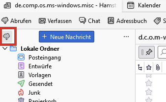

  • Wieso plötzlich so umständlicher Einzelabruf von Konten?
    • 26. Oktober 2023 um 17:06
    Zitat von Wurzl
    vielleicht mache ich etwas falsch
    ja. Ergänzend zu A.Koch
    Nicht den Button darüber mit dem Text Abrufen. Ggf. musst Du zuerst die Kopfzeile des Ordnerbereichs einblenden.
    • 25. Oktober 2023 um 17:09
    Zitat von A.Koch
    Was soll da noch anders kommen?
    das ist dann nur für die Blinden, die diesen Button nicht finden:) Allerdings habe ich mich auch gefragt, warum der "globale" Button in der Unified Toolbar kein Kontextmenü hat.
