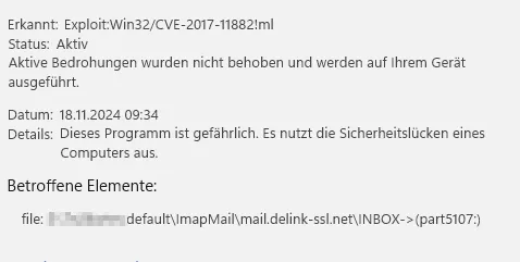

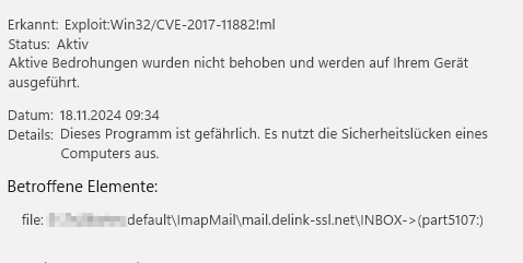

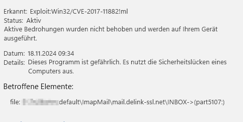

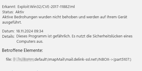

    WIN Defender findet nach wie vor Dateien, die als Viren oder Schadsoftware eingestuft werden, kann sie aber anscheinend nicht löschen (oder ich verstehe die Arbeitsweise vom Defender nicht). Wenn mit z.B. ein Fund angezeigt wird, und darin dann der komplett Ordner angezeigt wird. Gefolgt von z.B. "INBOX->(part5855:BID6100063893.xls)->(Ole Stream 0)", wie findet/identifiziere ich dann diese Email im Posteingang/INBOX vom betreffenden Mailkonto in TB?
    Die globale Suche kann diese Datei / den Anhang nicht finden. Ich hatte gelesen, daß es eine Erweiterung "Expression Search - NG" gibt, die angeblich Anhänge über den Dateinamen finden kann. Allerdings klappt die Suche nicht, bzw. wird nichts gefunden wenn ich "filename:BID6100063893.xls" eingebe (in die globale Suche, weil etwas anderes finde ich nicht für diese Erweiterung)

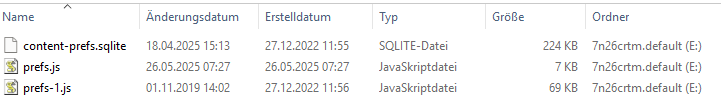

  • Profile verschwunden, Proilordner vorhanden, wird als leer ohne Konten angezeigt
    • gms-moto
    • 26. Mai 2025 um 07:51
    Also, ich habe zwei Dinge probiert. Die Lösung war dann, tatsächlich die prefs.js vom anderen PC zu verwenden. Die default-Ordner haben identische Namen, da ich meinen vom Laptop bei der Einrichtung einfach rüber kompiert und den Namen auch gleich gelassen hatte.
    Jetzt lädt sich TB zwar nen Wolf, ich werde aber weiter beobachten was da draus wird.
    Die lokalen Ordner sind auch wieder vorhanden.
    Soweit erst einmal dicken Dank.
    • gms-moto
    • 26. Mai 2025 um 07:39
    Im neuen Bild sehe ich unten eine ziemlich kleine Datei prefs.js, nur 7 kB groß.
    Das ist dann eine quasi leere pref-Datei.
    Auf dem anderen PC ist diese Datei 118kb groß, und dort hat TB fast den selben Umfang an Konten wie auf dem Laptop.
    Laptop:
    Anderer PC:
    Aber ja, da scheint was nicht zu stimmen.
    • gms-moto
    • 26. Mai 2025 um 07:35
    Statt dir vorzunehmen, irgendwann mal alles aufzuräumen, lieber zeitnah anfangen! Z.B. jeden Samstag eine (halbe) Stunde oder so.
    Und bei jeder Pause und natürlich nach dem Ende der jeweiligen Aufräumaktion ..... Datensicherung!
    Hallo Drachen, ich stimme dir zu. Leider habe ich bedingt durch einge unglückliche Umstände seit gut einem Jahr 7 Tage-Woche und arbeitte auch fast jeden Tag voll. Das muss erst einmal geregelt werden, dann finde ich auch zeit um u.A. hier aufzuräumen. Aber..... wir haben Lösungen gefunden und konnten endlich Mitarbeiter einstellen. Sofern die zünden, wonach es auch wirklich aussieht, bin ich demnächst wieder an einigen meiner Hauptaufgaben dran und werde dann auch hier aufräumen können. Sind grad harte Zeiten für uns, aber es wird gerade besser.
    Ich probiere deine Vorschläge mal. Habe eben das Laufwerk gescannt und die gefundenen fehler reparieren lassen. Sieht aber fast danach aus, als ob die Partition eine Macke abbekommen hat. Dann wäre das halt blöd.
    Frage noch dazu. Ich nutze TB auf mehrern PC. Ist die genante Datei ggf. auch von einem anderen PC zu verwenden? Habe fast überall die gleichen Konten am Start. Auf dem Laptop sind allerdings noch sehr alte lokale Ordner mit in TB eingebunden. Die müste ich auch so auf dem anderen PC dazu laden können. Manchmal suche ich tatsächlich darin noch was rum.
    Danke dir, ich werde testen und berichten.
