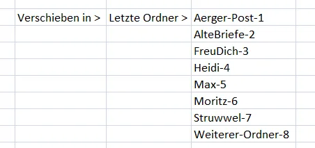

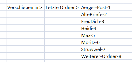

    War ein Schein-Problem bzw. ist *kein* Problem:
    Wenn ich nämlich kopiere / verschiebe in einen weiteren Ordner, dann wird dieser einfach in das Aufklapp-Menü eingefügt.
    Die maximale Grösse scheint man festlegen zu können gemäss Sebastian .
    Thema somit erledigt.

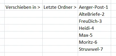

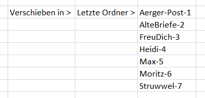

    Guten Tag!
    Folgendes ist gemeint:
    Es gibt sieben "Letzte Ordner".
    Ich will die Anzahl erhöhen, z.B. auf zehn.
    Wie mache ich das?
    Hinweis: Es gelingt mir nicht anhand dieser Anleitung.
    Bitte um / thx vorab für Hinweise.
    Josef alias b-707
