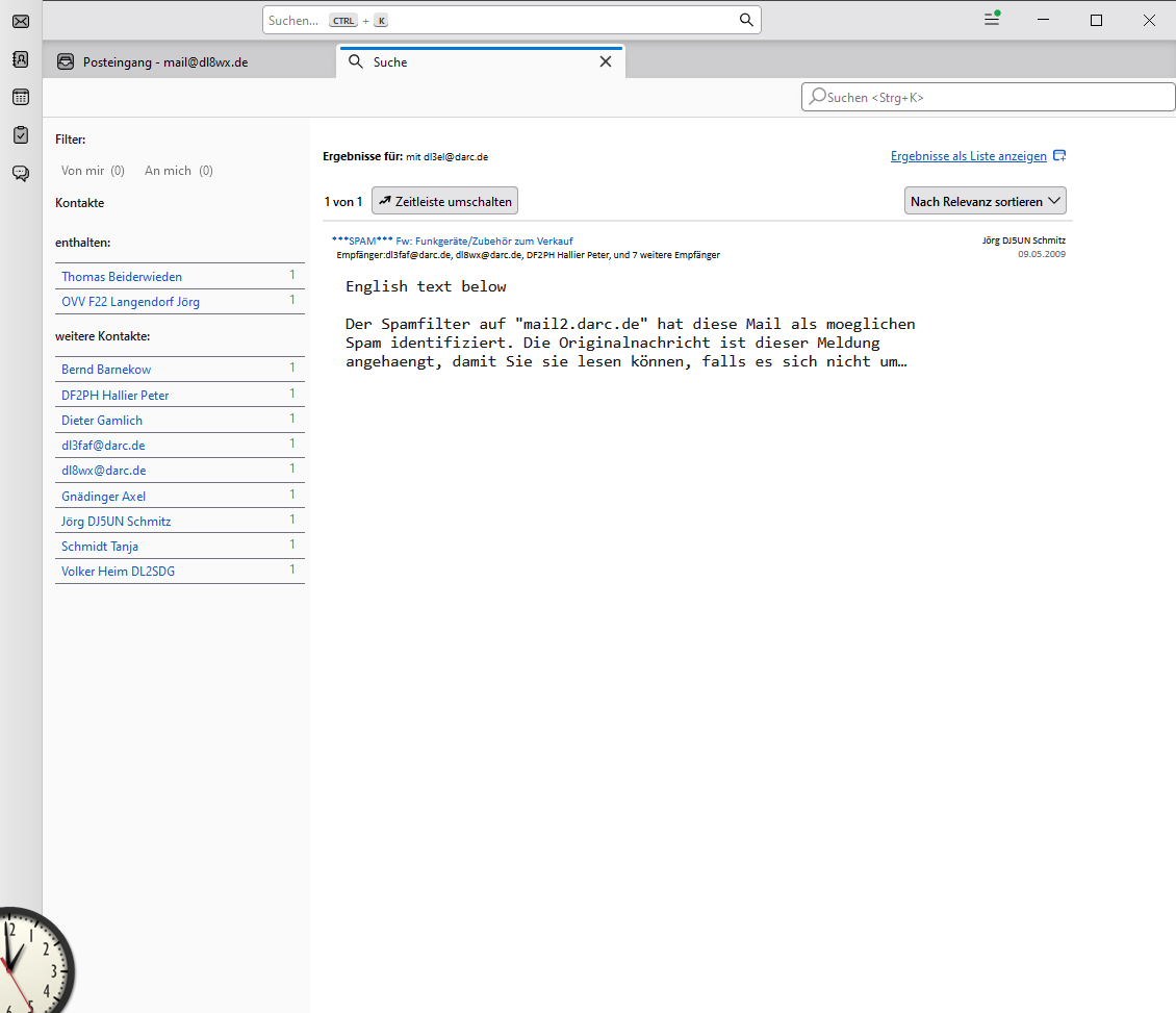

    Leider bringen die Antworten keinerlei Info zu meiner Frage(das Thema Spam ist abgeräumt, das Thema selbst kann ich nicht korrigieren):
    Wie kann ich in der gezeigten Suche weiterkommen? Ich kann keine der Nachrichten, die gefunden wurden, anzeigen, egal wo ich klicke, es kommen keine gefundenen Nachrichten.
    Selbst die angezeigte email mit "spam" kann ich nicht komplett anzeigen/lesen. Auch "Ergebnisse als Liste anzeigen" führt nicht weiter.
    Was sollen die Kontakte links besagen? Auch da geht nichts weiter, nur die Kontakte werden anders sortiert duch Anklicken.
    "Suche" funktioniert so nicht. Früher ging das tadellos.
    Ratlos, Andisch

    Hallo zsammen,
    Die Suchfunktion (TB oberste Zeile) hat aus meinen lokalen emails eine Ergebnisliste
    erstellt, die aber nicht weiter führt - egal was ich anklicke, die gefundenen emails kann ich nicht anzeigen, vermutlich wegen des erwähnten spamfilters mail.darc.de.
    Ich habe aber keine Emailadresse dort und wieso werden lokale emails überhaupt geblockt?X(X(X(:yau:

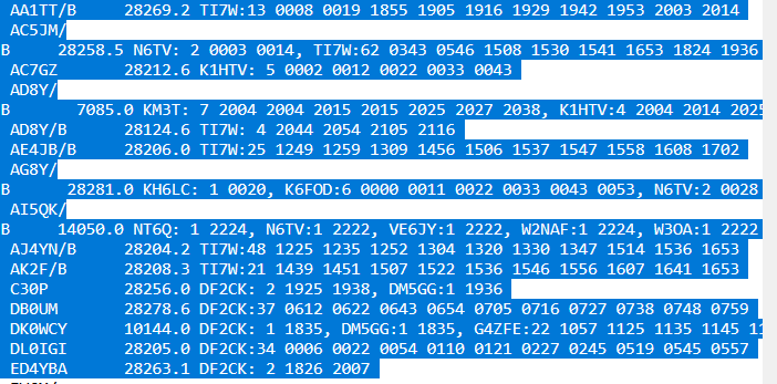

    Ja, vor dem Verschicken stimmt der Umbruch, aber es kommen beim TB Empfang nur die Texte an, die in eine Zeile passen, abhängig von der Größe des Fensters. Aber der Rest der Zeile wird eben nicht in die nächste Zeile umgebrochen.
    Dazu drei Bilder, geht leider als zip, als jpg wird nur das erste Bild angezeigt(Forum mit KI...)
    Gruss Andisch

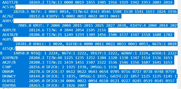

    Vollkommen richtig, auf große Bildschirmen passen 254 Zeichen problemlos.
    Aber das Problem liegt eindeutig bei Thunderbird, ein Bug.
    Ich habe mal eine Datei mit einer Zeile erzeugt, mit 676 Zeichen.
    Beim Schreiben der Mail wird die Zeile korrekt umgebrochen, aber nach dem Versenden bereits fehlt der Mail der Umbruch, Thunderbirsd zeigt nur noch den Anfang der Zeile bis zum Bildschirmrand an.
    Dabei bleibt es auch, wenn die Mail beim Empfänger ankommt: Es fehlt der automatische Zeilenumbruch und die Mail ist unvollständig.

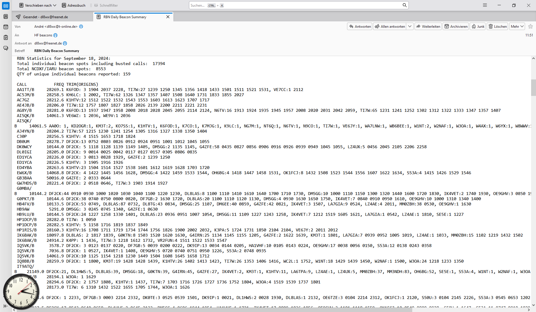

    Es passiert genau das gleiche, alle umgebrochenen Zeilen sind länger als der Bildschirm zeigt, aber der Rest der Zeile wird darunter nicht angezeigt.
    Gruß, Andisch

    Seit kurzem (evt. ab ESR Version 128) wird beim Lesen in Thunderbird ein falscher Umbruch eingefügt bei Zeilen mit Länge größer als 80 Zeichen. Die maximale Zeilenlänge ist 254 Zeichen.
    Dieser Umbruch geschieht immer am Buchstaben B als erstem Buchstabe der neuen (von Thunderbird eingefügten) Zeile. Vor dem B steht immer der Schrägstrich, also /B.
    Das größere Problem dabei ist, daß der Text, der im Mail-Fenster nicht mehr sichtbar ist (wegen der längeren Zeile) auch nicht mehr darunter angezeigt wird. Beim Vergrößern des Fensters verschwindet zwar der falsche Umbruch, aber der nicht sichtbare Text wird nicht mehr umgebrochen, bleibt also unsichtbar, wenn die maximale Fensterbreite erreicht ist (siehe dazu Datei "Korrekte Ansicht").
    Der Umbruch ist nur in Thunderbird sichtbar, beim Speichern des Thunderbird-Fensters in die Zwischenablage ist wieder der gesamte Text korrekt sichtbar.
