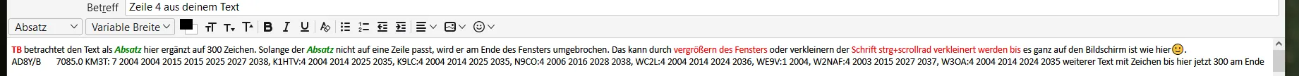

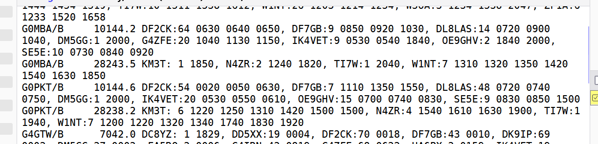

    Seit kurzem (evt. ab ESR Version 128) wird beim Lesen in Thunderbird ein falscher Umbruch eingefügt bei Zeilen mit Länge größer als 80 Zeichen. Die maximale Zeilenlänge ist 254 Zeichen.
    Dieser Umbruch geschieht immer am Buchstaben B als erstem Buchstabe der neuen (von Thunderbird eingefügten) Zeile. Vor dem B steht immer der Schrägstrich, also /B.
    Das größere Problem dabei ist, daß der Text, der im Mail-Fenster nicht mehr sichtbar ist (wegen der längeren Zeile) auch nicht mehr darunter angezeigt wird. Beim Vergrößern des Fensters verschwindet zwar der falsche Umbruch, aber der nicht sichtbare Text wird nicht mehr umgebrochen, bleibt also unsichtbar, wenn die maximale Fensterbreite erreicht ist (siehe dazu Datei "Korrekte Ansicht").
    Der Umbruch ist nur in Thunderbird sichtbar, beim Speichern des Thunderbird-Fensters in die Zwischenablage ist wieder der gesamte Text korrekt sichtbar.
    W10, POP, t-online, Lesen auf Laptop

    Hallo ThoBa.
    danke fürs Lesen und die Nachfrage!

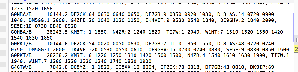

    Es passiert genau das gleiche, alle umgebrochenen Zeilen sind länger als der Bildschirm zeigt, aber der Rest der Zeile wird darunter nicht angezeigt.
    Gruß, Andisch

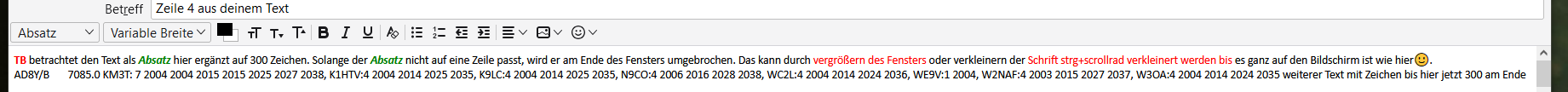

    Ich habe mal eine Datei mit einer Zeile erzeugt, mit 676 Zeichen.
    Beim Schreiben der Mail wird die Zeile korrekt umgebrochen, aber nach dem Versenden bereits fehlt der Mail der Umbruch, Thunderbirsd zeigt nur noch den Anfang der Zeile bis zum Bildschirmrand an.
    Dabei bleibt es auch, wenn die Mail beim Empfänger ankommt: Es fehlt der automatische Zeilenumbruch und die Mail ist unvollständig.
    In deinen Bildern werden die Zeilen der Mails doch aber umbrochen.
    Wie oben schon geschrieben: Dein TB (siehe deine Bilder) umbricht die zu langen Zeilen doch, welche in die Breite des Lesefensters nicht vollständig hineinpassen.
    Vielleicht solltest du einmal (per Bilderserie) zusammenstellen, wie genau du solch eine Mail im Editor erzeugst (versende diese Mail an deine eigene Adresse) und wie diese Mail nach dem Erhalt dann im Lesefenster ausschaut.

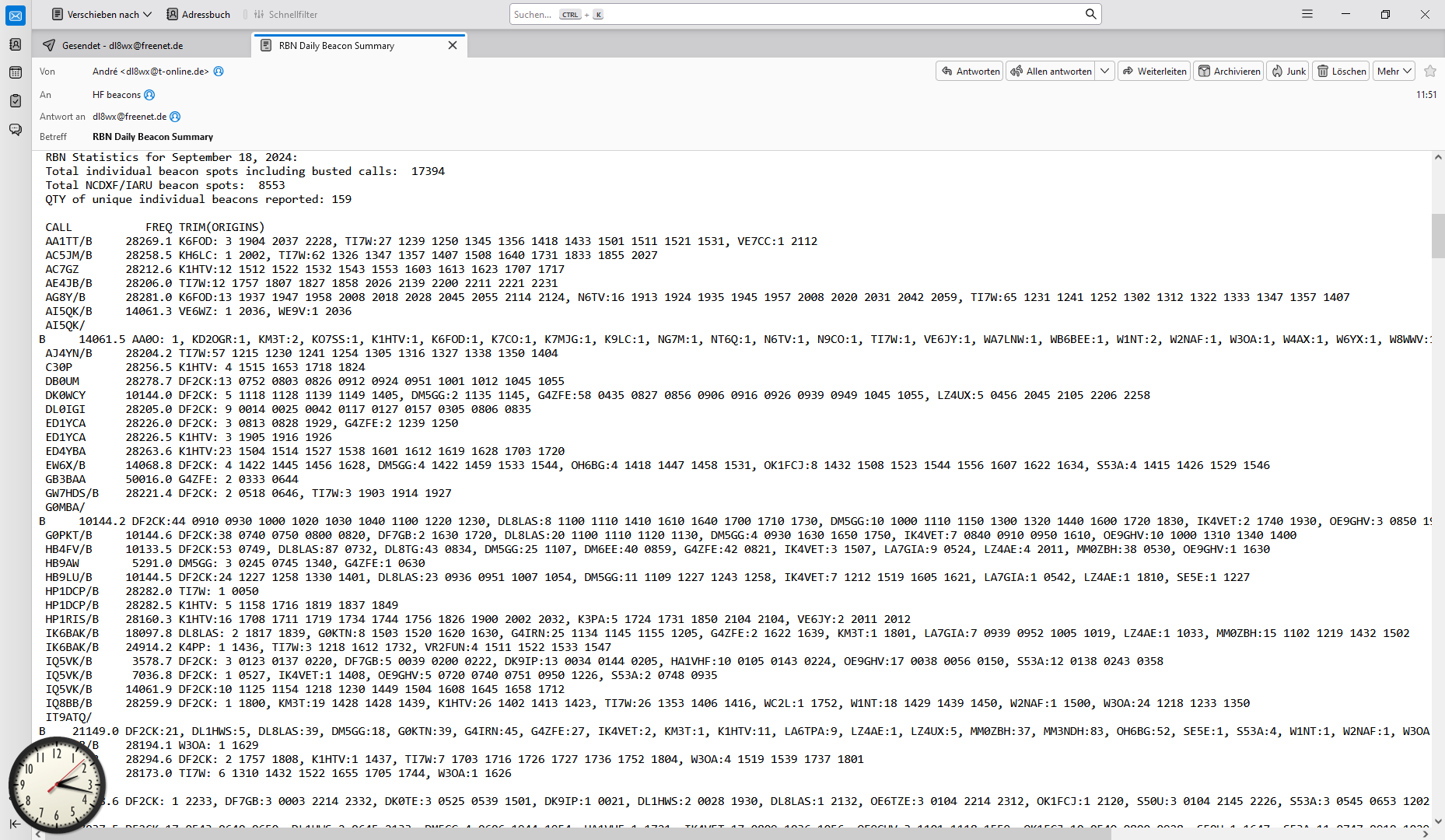

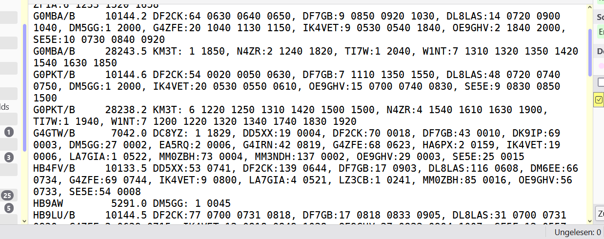

    Ja, vor dem Verschicken stimmt der Umbruch, aber es kommen beim TB Empfang nur die Texte an, die in eine Zeile passen, abhängig von der Größe des Fensters. Aber der Rest der Zeile wird eben nicht in die nächste Zeile umgebrochen.
    Dazu drei Bilder, geht leider als zip, als jpg wird nur das erste Bild angezeigt(Forum mit KI...)
    Hier nur ein Bild beim Verfassen des Textes. Der Betrachter (Posteingang) muß das gleiche machen, um keine Umbrüche zu haben.

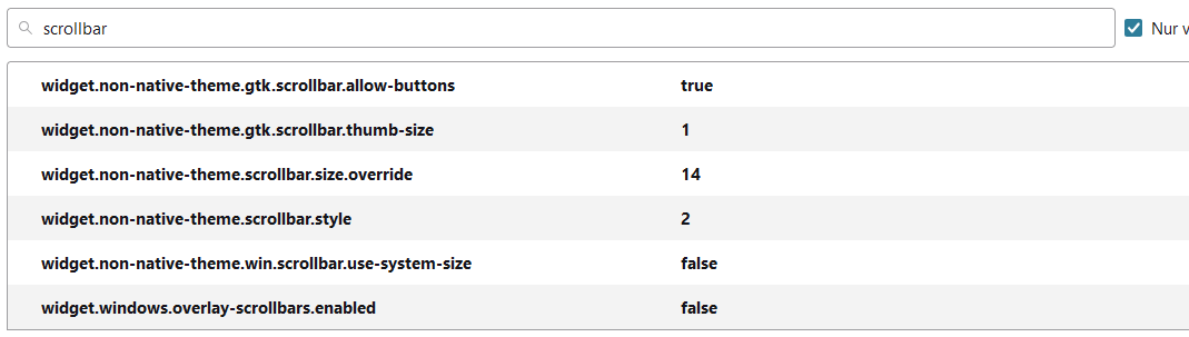

    Das irritiert mich! In Meinem Thema (Beim Verfassen verschwindet rechter scrollbar und text, wenn das Fenster verkleinert wird) habe ich ein Video mit 128.2 gemacht, wo sowohl der Vertikale scrollbar verschwindet als auch kein Horizontaler erscheint. Das habe ich bei Bugzilla eingereicht wo es seit 10 Tagen ignoriert wird!
    Einmal editiert, zuletzt von RalfWerner (2. Oktober 2024 um 08:46)

    Folgendes betrifft 128.2.3
    TH) format=flowed (schreibend und lesend) abgeschaltet!
    BA) mailnews.display.disable_format_flowed_support -> false
    BA) mailnews.send_plaintext_flowed -> true
    TH) mail.wrap_long_lines => false (default: true)
    BA) mail.wrap_long_lines -> true
    TH) plain_text.wrap_long_lines => false (default: true)
    BA) plain_text.wrap_long_lines -> true

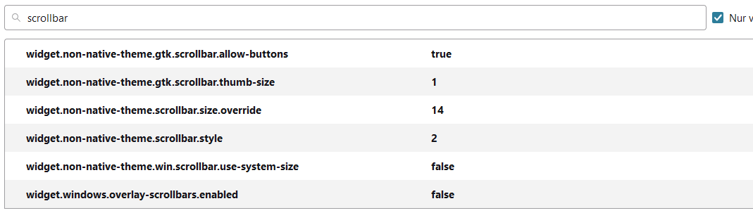

    Scrollbar (nur veränderte Einstellungen)
    2 Mal editiert, zuletzt von Bastler (30. September 2024 um 16:50)
    Mit all deinen Einstellungen (ebenfalls TB/128.2.3)
    Der "Hund" liegt irgendwo anderenorts begraben. Allerdings sehe ich unter WIN11 nun alle Scrollbalken permanent. DAS hat auch was. :)
    Schade eigentlich, dass die Einstellungen (prefs) so erheblich verschieden sein können. Mal weiter schauen ...
