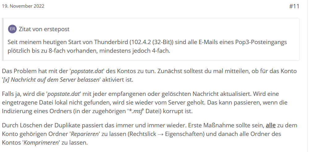

    Freunde, danke, danke , danke, dass Ihr mich nicht aufgegeben habt. Es scheint vollbracht. Eure Hinweise auf die popstate brachte scheinbar den Durchbruch. Ich fand noch einen weiteren Beitrag zu popstate.
    Ich habe gestern alle!!! Ordner einzeln nach einander repariert und komprimiert. TB war derweil offline. dann habe ich die *.msf's und die popstate.dat's gelöscht und TB aufgerufen. Es wurden eine ganze Menge emails vom Posteingang des Servers geladen. Und auch jetzt war nur eine neue email im Posteingang. Der nächsten Schritte werden nun sein, die Filter neue setzen, die alten wegschmeißen. Zuvor mache ich mir noch Gedanken über Pop/IMAP.

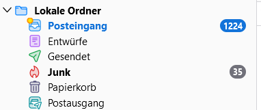

    Hallo, heute setzte ich mich wieder ans Problem...
    hab noch ne Frage, die ich schon hätte eher stellen können/ sollen. Ich habe meinen Posteingang in TB schon öfter total geleert. Wenn ich dann TB wieder aufrufe werden alle emails ab dem 10.1. vom Server geladen. Und das dann mehrfach, da TB nach 10Min auf neue emails prüfen soll. Das war vor dem Erscheinen der FM 'TB wird bereits ausgeführt...' (am 13.1.) mit der diese Odyssee begann natürlich nicht so, da hatte sich TB gemerkt, welche emails bereits runtergeladen wurden. Wo versteckt TB diesen Merker?
    Hängt sdas auch mit den *.msf zusammen und mit den popstate.dat?

    ok, dann scheint die popstate.dat defekt zu sein. Du kannst die Datei bei beendetem TB löschen
    Ich hab mehrere Konten, folglich mehrere popstate.dat, die unter jedem securepop.t-online.de und pop.t-online.de auftauchen.
    Ich hab auch noch ein popstate.dat unter pop.btx.dtag.de angelegt 2013, btx gibts doch gar nicht mehr, kann ich das löschen, ich bin so unsicher?

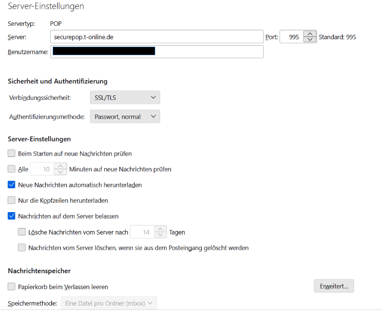

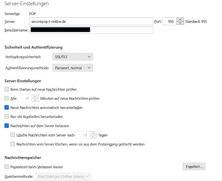

    komme erst jetzt zum Antworten. Konten als Pop eingerichtet. Dass die Nachrichten nicht vom sever gelöscht werden, ist gewollt. Und wie man am Anfang dieser Odyssee sieht, gut so
    Hast Du oder jemand anders einen Tip????

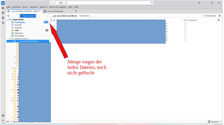

    Liebe Wissende, brauche doch noch einen Tip. Meine emails werden nach wie vor doppelt u dreifach runtergeladen(seit dem 10.1. als Misere begann), je nachdem wie lange ich TB offen habe .
    Habe alle (473) msf gelöscht.
    Habe NB neu gestartet, dann TB, immer noch gleiches Verhalten.
    Habe im Fehlerbehebungsmodus (Shift+TB) gestartet, gleiches unschönes Verhalten.
    Notebook neu gestartet, TB neu gestartet, negatives Verhalten bleibt.
    Habt Ihr noch einen Tip.? Muss allerdings gleich wieder außer Haus.
    Eure Unwissende

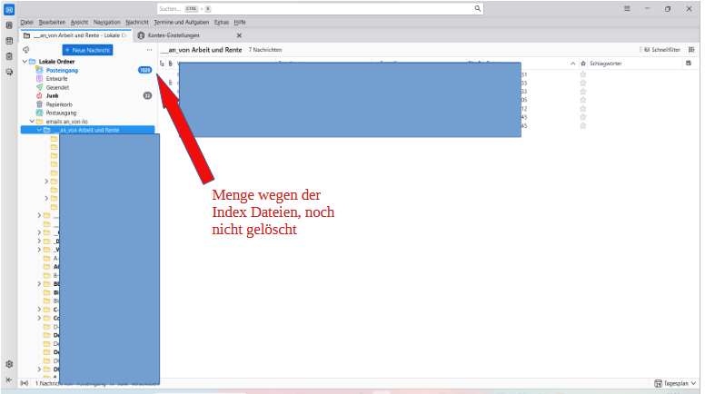

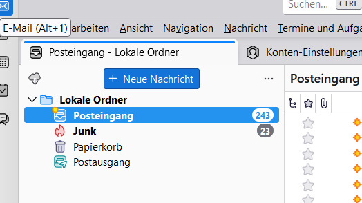

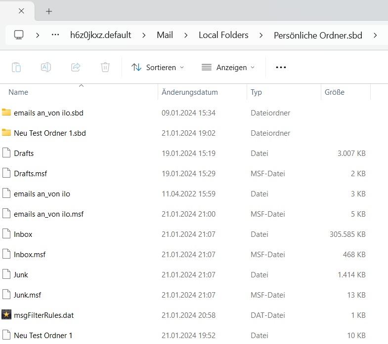

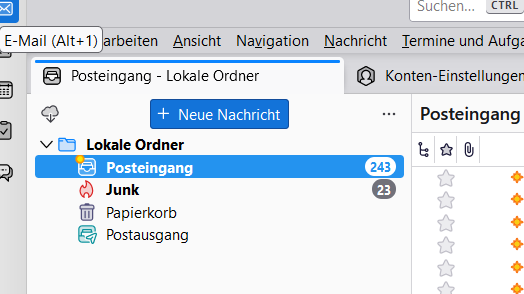

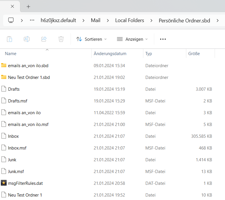

    Liebe TB Freunde, es gibt Neuigkeiten. Wollte und habe heute mal einen Test Ordner im Lokalen Ordner angelegt.
    Dabei sah ich, dass mein 'Persönlicher Ordner' siehe Bilder von weiter oben Explorer Ansicht ausgeblendet/versteckt war. Ich dachte schadet nix ich blende ihn einfach mal ein. Und ...
    nun ist meine Struktur wieder zu sehen. Aber Fragen bleiben.
    Warum ist denn der 'Persönliche Ordner', der ursprünglich mal über 'emails von an Ilo.sbd' stand, in TB nicht zu sehen?
    Die Filter sind auch noch nicht wieder hergestellt, das werde ich wohl sowieso manuell neu machen.
    Also eins nach dem anderen... gibt noch einige Baustellen.
    Für heute gute Nacht

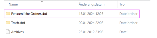

    Dennoch eine für Dich sicher blöd klingende Frage, weil eigentlich ich das wissen müßte...der Ordner 'Persönliche Ordner' wurde also NICHT von TB angelegt? Wenn NEIN, schön doof von mir keinen besseren Namen gewählt zu haben.
    (Ich dachte, der wäre ursprünglich von TB angelegt worden, weil er nach der Umbenennung in Persoenl... doch wieder ein 'Persönlicher Ordner' erschien. siehe Bilder weiter oben.)

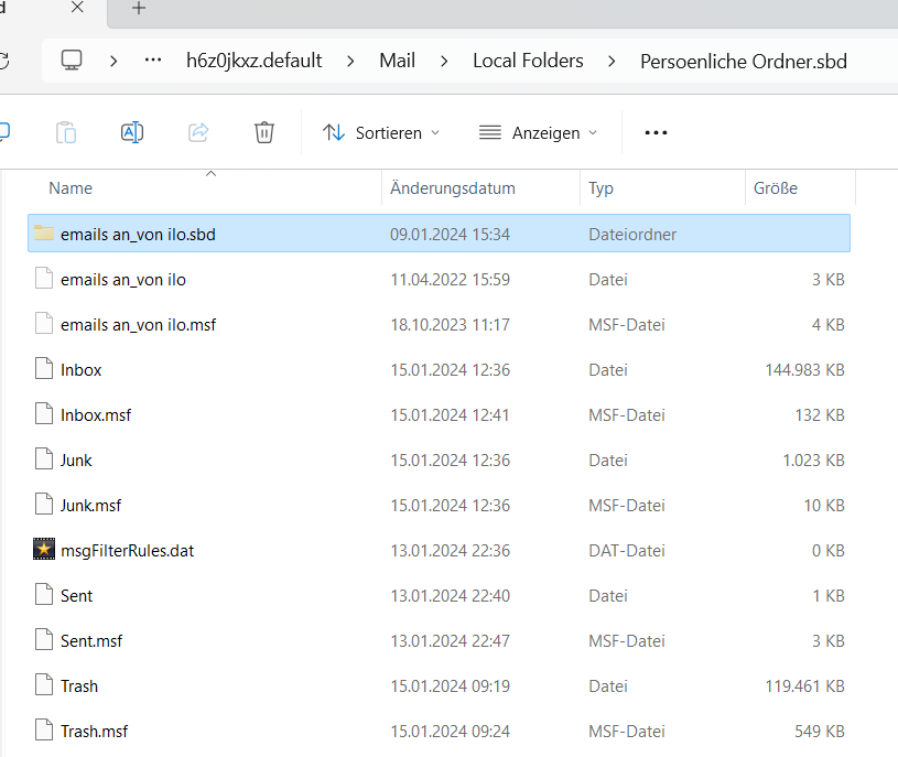

    Aber eines habe ich durch das letzte Bild dazu gelernt:
    du hattest für dein zweites POP-Konto den Ordner "Persönliche Ordner" in den Lokalen Ordner angelegt und danach in den Konten-Einstellungen > Server-Einstellungen > Nachrichtenspeicher > lokaler Ordner > Ordner wählen ... den Pfad umgelenkt auf den von dir erstellten Ordner "Persönliche Ordner"!!

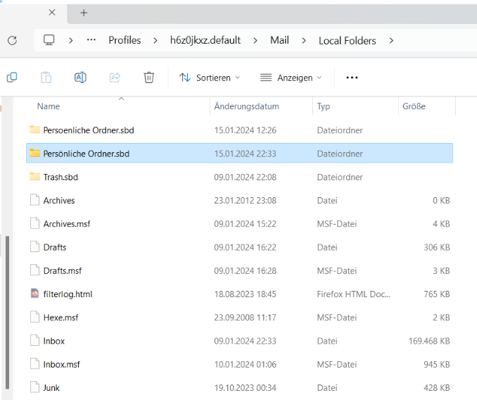

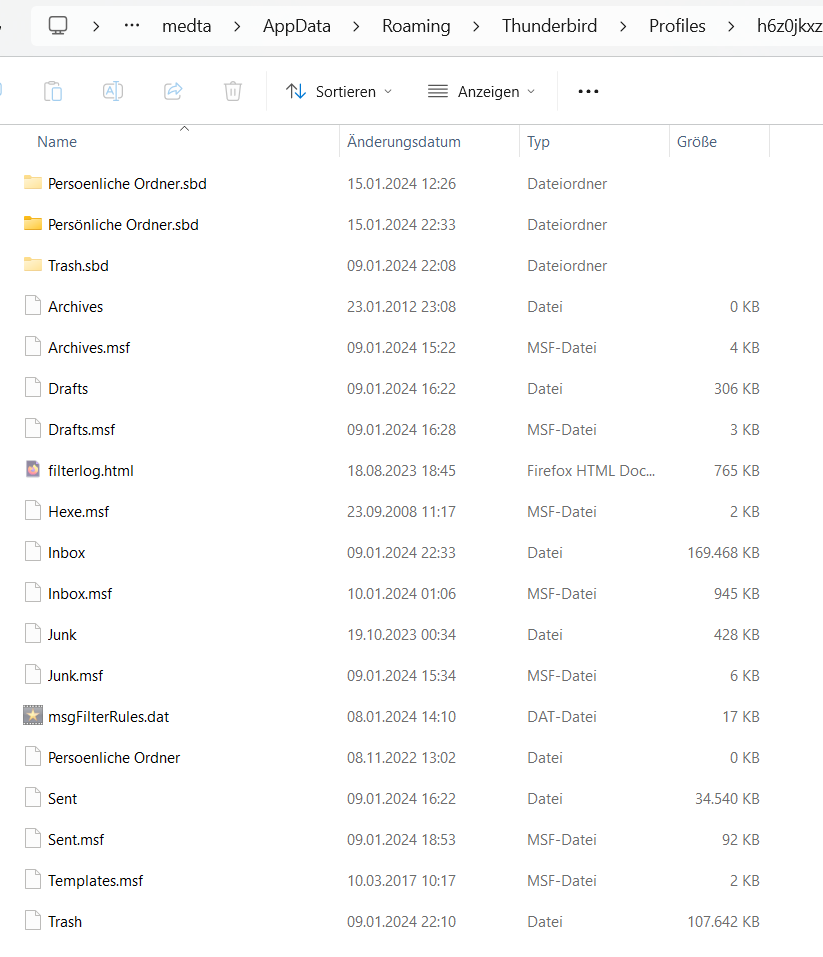

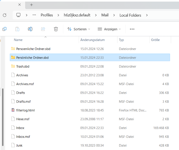

    Zitat von Unwissende
    Meine Struktur steckt aber jetzt im Persoenliche Ordner
    Zu jedem Ordner xyz.sbd muss auf derselben Ebene eine gleichnamige endungslose leere Datei xyz existieren.
    Nur dann ist der xyz im TB auch zu sehen.
    Also Umlaute scheinen keine Rolle zu spielen.
    Vergiss das mit den Umlauten aus #41
    Hallo Bastler und Mapenzi,
    Nach #36 Umbenennung von Persönlichen Ordner.sbd zu Persoenliche Ordner.sbd (heute mittag) auch die endungslose Datei.
    Und trotzdem nicht beim Aufruf von TB zu sehen!!!!
    UND TB hatPersönlichen Ordner.sbd selbständig angelegt, aber keine gleichnamige ohne Endung.
    Nun wirklich gute Nacht für heute

    Jetzt ist mir noch was aufgefallen, TB greift auf den Persönlichen Ordner zu, der Persoenliche wird ignoririert UND der Persönlichen Ordner wurde auch von TB selbständig angelegt.
    Meine Struktur steckt aber jetzt im Persoenliche Ordner (Umbenennung von Persönlichen Ordnerzu Persoenliche Ordner (heute mittag)
    Um 22:30 habe ich TB aufgerufen und vor paar Minuten beendet.
    Gute Nacht

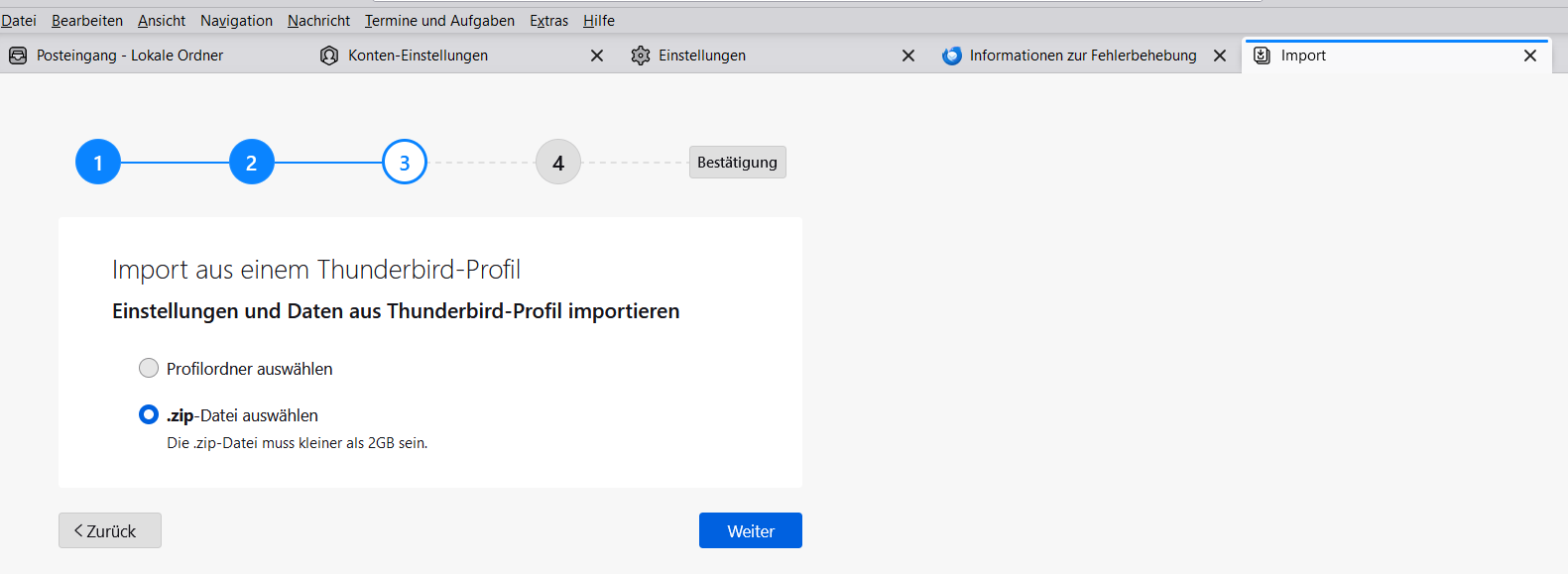

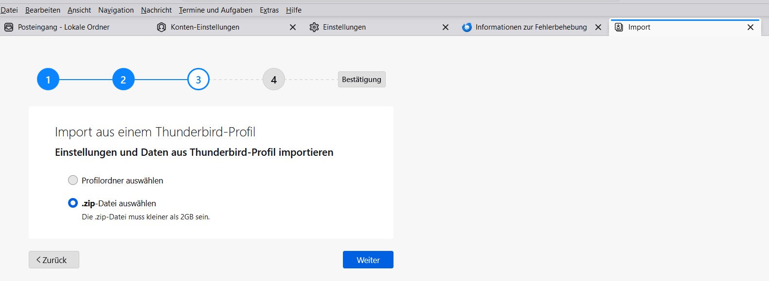

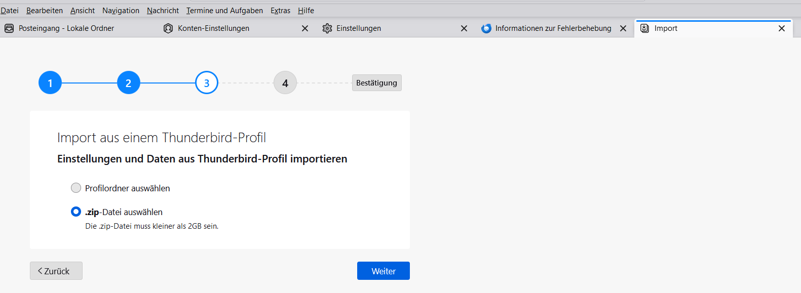

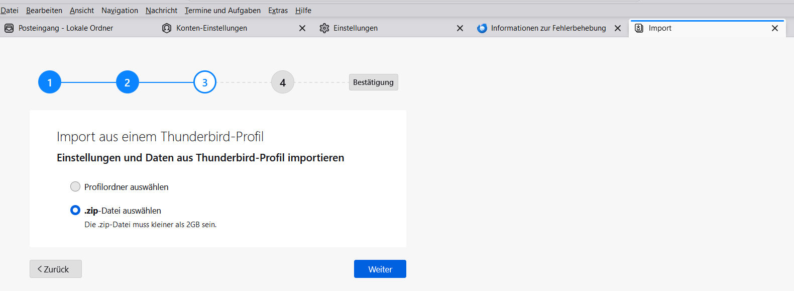

    1.Was könnte passieren wenn ich im nachfolgenden Fenster, nach weiter, die h6***.default.zip wähle
    2. was könnte passieren wenn ich ein neues Profile anlege und dann die h6***.default.zip importiere?

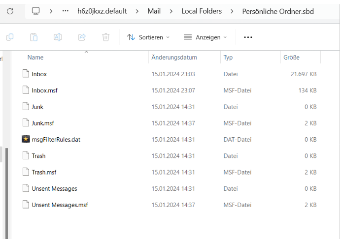

    neuen Ordner anlege und den 'Persönlichen Ordner' nenne?
    Tu das nicht!

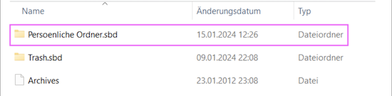

    Was zeigt TB denn jetzt an in den Lokalen Ordnern?

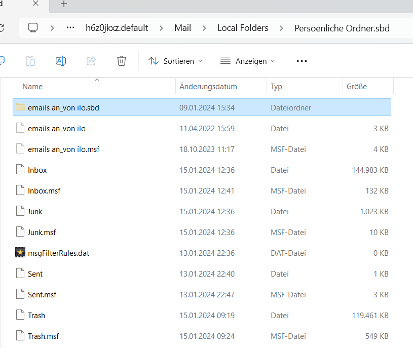

    Mache einen Screenshot mit dem Inhalt des Ordners "Persoenliche Ordner.sbd" in Local Folders im Profil
    Mapenzi vom Smartphone
    Persoenlicher Ordner: Oh,sorry, das hatte ich wohl vorhin nicht erwähnt.der enthält jetzt meine Struktur war ja auch nur umbenannt von Persönlich
    Persoenlicher Ordner ist nicht zu sehen nach Start TB

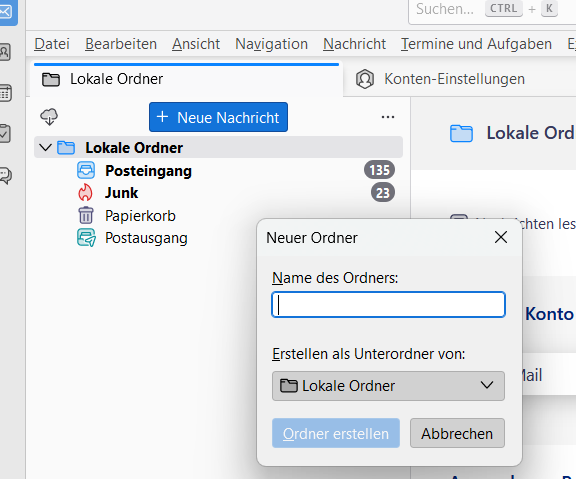

    • 15. Januar 2024 um 15:05
    Was passiert wenn ich unter Lokale Ordner einen neuen Ordner anlege und den 'Persönlichen Ordner' nenne?
