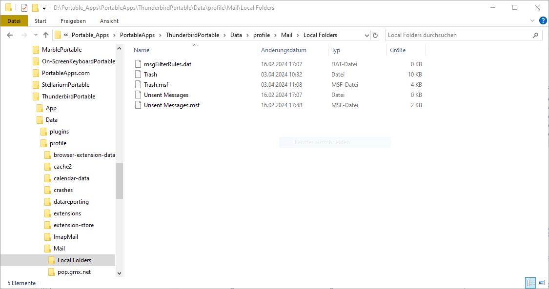

    Und jetzt kommt das, was Bastler mir auch vorgeschlagen hat: Darauf die neueste Version der PortableApps und des Thunderbird-Portable (115.7) ganz neu installiert, neues Profil, neue Konten, und Konfiguration eingerichtet wie gewohnt.
    Dann TB beendet und die Ordner unter dem Mailpfad („....\ThunderbirdPortable\Data\profile\Mail\pop.gmx.net“) samt *.msf-Dateien einfach vom vorherigen (1. neuen) Stick auf den 2. neuen Stick kopiert. Ein Export und Import mit Bordmitteln war nicht mehr möglich, da das gesamte Profil bereits über die Jahre mehr als 4 GB erreicht hatte.
    Da mir nicht klar war, dass die inzwischen irgendwie korrumpierten Mailordner selber das Problem sein könnten und nicht das Programm, war ich natürlich enttäuscht, dass ich mit dieser Vorgehensweise nichts erreicht hatte.
    Alles andere habe ich zwar auch in Erwägung gezogen (Addons, Stick, Lese- und Schreibgeschwindigkeit , Dateisystem des Sticks…) aber wieder verworfen, da es ja mit genau diesen Kombinationen über Jahre problemlos funktioniert hat, unter verschiedenen Sticks, Dateisystemen, denselben Addons usw..
    Nachdem ich nun bei Euch Rat gesucht habe, habe ich es mit Bastlers Vorschlag noch einmal probiert: ich habe einen alten 8-GB-Stick mit FAT32-System genommen, wieder die neueste PortableApps-Version und den neuesten ThunderbirdPortable installiert und Profil und Konten neu eingerichtet und vorkonfiguriert. Das läuft zwar ein wenig gemächlich, wie erwartet, aber längst nicht so zäh wie mein Haupt-TB.
    Und jetzt kommt etwas wirklich Interessantes: Die funktionierende TB-Version aus der Sicherung auf der externen FP (Stand Anfang Februar) zeigte ja alle Spalten, auch die Kontospalte, richtig an, s.o.. Wenn ich aber nun diese Ordner über den Explorer samt *.msf-Dateien auf den 8-GB-Stick kopiere (mich dabei noch von der korrekten Kopie überzeuge), werden zwar nach einem Programmstart alle Mailordner mit Inhalt korrekt angezeigt, für die Kontospalte steht aber dennoch „Lokale Ordner“ anstatt des Mailkontos! Die Performance ist aber okay, für so einen alten Stick mit so vielen Mails.
    Da mir das im Grunde etwas egal ist, was dort in der Spalte steht, das ist zwar verwirrend aber nicht entscheidend für mich, habe ich mir nun Folgendes überlegt, um meine Mails zu „retten“ und bitte Euch um Eure Meinung:
    Über einen Filter in meinem defekten Haupt-TB suche ich nach allen Mails außerhalb des Junk und Papierkorb-Ordners (vorher am besten leeren), die nach dem 01.02.2024 eingegangen sind und lasse diese in einem virtuellen Ordner anzeigen (können eigentlich nicht allzu viele sein).
    Diese markiere ich dann alle und kann sie über das Kontextmenü in einen neuen, jetzt realen, Mailordner kopieren. Wenn ich mir vorher ein Bildschirmfoto mache, kann ich auch sehen, welches ihr ursprünglicher Platz war.
    Nach Beenden von TB kann ich dann diesen Ordner samt *.msf-Datei mit dem Explorer aus dem Mail-Unterverzeichnis des defekten TB in den Mailordner des heilen Thunderbird auf dem Extra-Stick (z.B.) kopieren. Wenn ich danach den heilen TB öffne und die Mails aus dem neuen Ordner wieder auf ihre ursprünglichen Ordner und Unterordner verteile, sollte alle Mails wieder vorhanden sein, wo sie hingehören. Hoffentlich ;)
    Eine Unwägbarkeit bleibt allerdings: da ich ein großer Fan von dem Addon Xnote bin und es gerne und häufiger verwende, bin ich noch etwas unsicher, ob das alles wirklich so klappt wie ich es mir wünsche. Wenn ich die Dateien aus dem Xnote-Verzeichnis des kaputten TB in das passende Verzeichnis des heilen TB kopiere, sollte zwar alles stimmen wie vorher; aber wer weiß schon, ob das Addon die Notizen dann wirklich den richtigen Mails zuordnet? Wie Bastler schon schrieb: immer alles vorher sichern, dann kann nichts passieren :D
    Wenn das alles nicht hilft, werde ich wohl das (aufwendigere) Addon ImportExportNG probieren müssen, auch wenn ich hier zur Zeit noch genauso unsicher bin, ob über den Umweg über die EML-Dateien meine Notizen korrekt mitkommen würden.
    Kleiner Funfact am Rande: interessanterweise haben die Ordner des GMX-Kontos im Unterordner Mail (...PortableApps\ThunderbirdPortable\Data\profile\Mail\…) je nach Installation unterschiedlich Namen, bisher habe ich drei verschiedene gesehen (keine Ahnung, ob das irgendwelche Auswirkungen hat): „pop.gmx.de“, „.gmx.de“ und „pop.gmx.net“

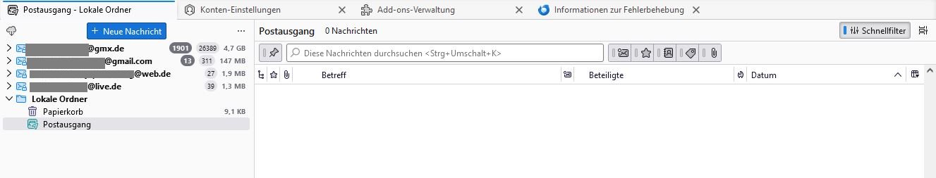

    Jedenfalls ist mein Ordner Postausgang (unter Konto: Lokale Ordner) immer leer, da ich alle Mails immer direkt verschickt habe?

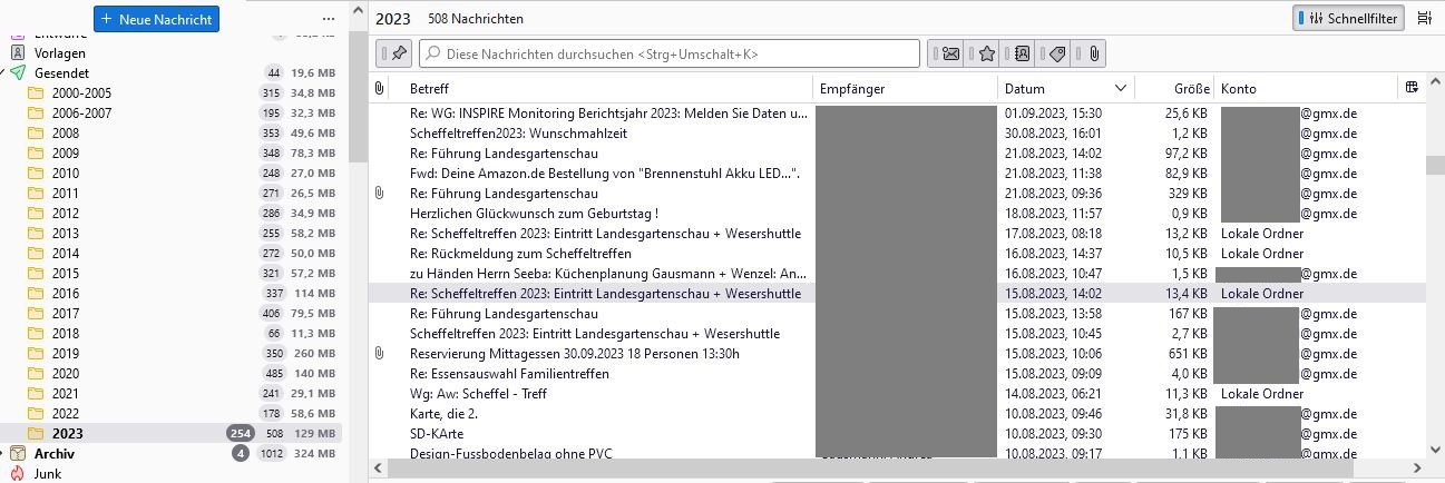

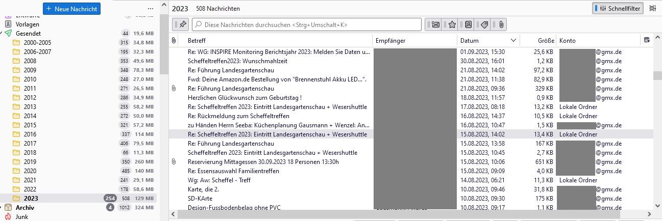

    Entschuldigung bitte mit den Begriffen. Für mich ist der Ordner Gesendet der Postausgang. Ich habe noch nie eine Mail mit "später senden" geschrieben. Die Notwendigkeit hat sich für mich noch nie ergeben.
    Klicke mit rechter Maustaste auf den Ordner 2023 -> Eigenschaften -> Reparieren
    Dann berichte bitte, ob immer noch bei einigen Mails der Lagerort auf Lokal Folders verweist.
    Keine Änderung. Hätte mich auch überrascht, ehrlich gesagt, da ich genau das auch schon bei anderen Ordnern/Unterordnern versucht hatte, z. B. beim Posteingang.
    Der Inhalt der Spalte Konto verweist definitiv nicht auf den Ablageort oder hat etwas mit diesem zu tun. Wie gezeigt: sowohl das Konto "Lokale Ordner" als auch der entsprechende Windows Ordner "LocalFolders" sind quasi leer.
    Der Unterordner 2023 in Gesendet auch war nur ein Beispiel.
    Auch in den Ordnern und Unterordners, die ich mir angesehen habe, steht bei den Mails VOR Version 115 als Konto "Lokale Ordner" und nach dem Upgrade bzw. der Neuinstallation auf neuem Stick mein verwendetes Mailkonto.
    Wie ist es denn bei Ihnen, wenn Sie die Spalte Konto einblenden? Gibt es da in den Ordnern Unterschiede zwischen den Mails mit Datum VOR Version 115 und nach dem Upgrade auf Supernova?
    Vielleicht hängt das auch damit zusammen, das ich bisher (also die letzten 15-20 Jahre) immer nur Updates/Upgrades gemacht habe; diesmal aber eine richtige Neuinstallation und Neu-Konfiguration und danach erst die Mailordner und Dateien in die Verzeichnisse kopiert habe.:/
    Gab es vielleicht mal eine Kennzeichnung als Hauptkonto ? (das wäre dann bei mir das GMX; und TB bezeichnete es deshalb bisher als Lokal? Nur Spekulation...)

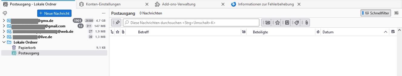

    Hallo liebe Helfer,
    @ graba: großes DankeSchön! fürs sofortige Erledigen. Neues Bild folgt, natürlich jetzt mit Spaltenköpfen und anonymisiert.
    @ Drachen: auch Ihnen natürlich ein großes Danke für den Tip und das Vermitteln an graba.
    Aber jetzt zurück zum Thema:
    Das ursprüngliche Problem ist größer und erfordert eine Menge Beschreibung von mir (Kurzfassung: TB ist auf meinem USB seit Mitte Januar unerträglich langsam und zäh in allem, an jedem PC. Dafür muss ich, wenn ich mehr Zeit habe, einen völlig anderen Thread anfangen. Die habe ich gerade nicht, deshalb die Beschränkung auf einen kleinen Teilbereich, den ich nicht verstehe.)
    @ Bastler: sie haben natürlich recht, was den Local Folder angeht. Den gibts auch auf meinem USB. Aber wie Sie sehen können ist der im Grunde komplett leer. Auch kein Ordner "Send/Gesendet/Postausgang" mit irgendwelchen Mails.:lupe:
    Dafür anbei noch ein Ausschnitt aus dem Postausgang. Eigentlich sollte hier in der Regel das Konto meine GMX-Mailadresse sein, oder? Aber keine Regel ohne Ausnahmen.
    Ein paar wenige haben hier zugegebenermaßen das Konto "Lokale Ordner", weil ich sie mobil geschrieben und zur Sicherheit in bcc an mich geschickt habe (und dann vom Posteingang in den Postausgang verschoben habe), da mobil versendete Mails bei Pop3 ja nicht mit synchronisiert werden (und bevor jemand den Vorschlag macht: nein, ich will das Konto nicht auf IMAP umstellen.) Dies sind aber tatsächlich nur ein paar wenige; die übrigen mit der Kontobezeichnung "Lokale Ordner" habe ich ganz normal in TB vom USB geschrieben und versendet. Kann das jemand verstehen?
    Wie Bastler in #5 geschrieben hat, ergibt die Spalte Konto im Grunde nur Sinn für die Ergebnisübersicht einer globalen Suche über mehrere Mailkonten hinweg.
    Für den Posteingang (und soweit ich das geprüft habe auch andere Ordner - keine vollständige Prüfung über alle Ordner) könnte ich es mir so erklären, dass es eine Änderung sein könnte, die mit der neuen 115-Version kam, da Anfang März so ungefähr der Zeitpunkt war, wo ich sie installiert habe. Aber für den Postausgang?:/

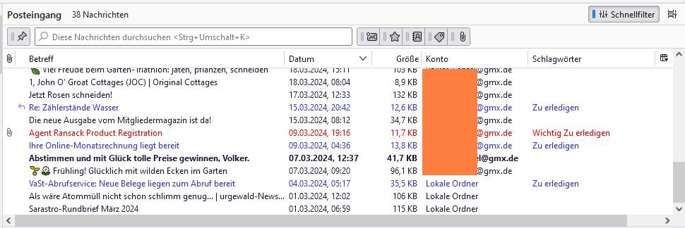

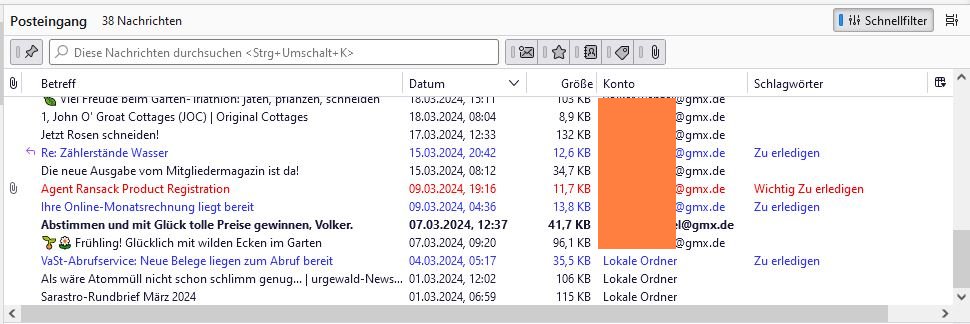

    @ Bastler: das Bild stammt aus dem Posteingang. Gruppierte Ordner habe ich eigentlich alle ausgeschaltet, wobei ich nach einer Neuinstallation mit Version 115 schon feststellen musste, dass TB das trotzdem recht gerne macht.
    Jedenfalls sind keine Filter aktiv (soweit ich weiß) und auch kein Mischmasch, deswegen frage ich ja.
    Wenn da lokaler Ordner steht, müssten die Mails ja im lokalen Ordner auch abgelegt sein. Das (Vorgabe-) Lokale Konto in der Kontenübersicht zeigt dort aber insgesamt nur 2 Mails: eine im Papierkorb und eine im Entwurfsordner... Wobei ich alle Mails seit über 20 Jahren mit der mobilen Version (auf USB-Stick) von TB abrufe und speichere. Da gibt es deshalb schon eigentlich keinen lokalen Ordner. Der ist ja standardmäßig unter meinem Windowsprofil auf der Systempartition. Genau das verwirrt mich ja so.
    Hintergrund ist im übrigen, dass ich seit Mitte Januar extreme Verzögerungen in Handhabung und Verwaltung habe und versuche, die Ursache einzugrenzen. Und da ich auf einem der verwendeten PCs (im Büro) Probleme mit einem lokal installieren TB hatte (allerdings schon 2022), die mich dort zur Deinstallation zwangen und irgendwie mit den dortigen lokalen Ordnern zusammen zu hängen schienen, überlege ich eben, ob das zeitverzögert jetzt noch auch Einflüsse auf meinen privaten TB auf usb haben könnte.
    Wobei ich, wie gesagt, lokale Ordner nicht verwende... Alle Mails in meinen Ordnern sind genau da. Das kann ich so genau sagen, da ich sie ja erst vor kurzem manuell von einem Stick mit älterem TB auf einen ganz neuen Stick mit neu installiertem TB Supernova kopiert habe. Alles unter Mail.pop.gmx oder so (bin grad am Handy, nicht am PC. Kann nicht nachkucken. Jedenfalls nicht unter localMail.)
    @ AndyC: nein, du hast natürlich recht! Ich war gestern nach Feierabend leider etwas in Eile und hab es deshalb einfach übersehen. Gleich nach der Veröffentlichung fiel es mir auch auf, aber da wars schon zu spät.
    Die Spalte Konto muss, wenn ich alles richtig interpretiere, jedenfalls nicht zwingend etwas mit dem realen Speicherort zu tun haben, sondern scheint mir eher eine Art Marker zu sein? Das widerum erscheint mir genauso widersinnig. Weiß jemand hier mehr?

    Worauf genau bezieht sich die Angabe in der Spalte Konto und warum werden mir ältere Mails als Lokale Ordner angezeigt, die neueren aber mit meinem „richtigen“ Account? (s. Anhang).
    Hat das mit der Supernova zu tun?
    (Lediglich im Ordner „Gesendet“ wird immer mein GMX-Mailkonto angezeigt.)
