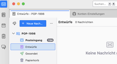

    • 16. März 2026 um 18:09
    Gibt es dort unter den Kopfzeilen eine Zeile mit 'Dies ist ein Entwurf' und einem 'Bearbeiten' Knopf?
    Ich habe das jetzt mal zum Spaß nachgestellt und in einem meiner Konten den Posteingang als Speicherordner für Entwürfe gewählt.
    Mit dieser Einstellung hat dann mein Ordner Posteingang aber tatsächlich die zwei Kategorien ("Flaggen")Posteingang und Entwürfe.
    In den Kopfzeilen einer Nachricht sieht es so aus wie du es beschrieben hast:
    Und wenn ich auf den Button "Bearbeiten" klicke oder einen Doppelklick auf die Nachricht mache, dann öffnet sich folgendes "Verfassen" Fenster:
