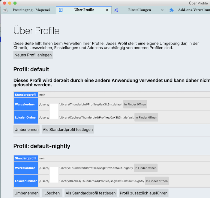

  • Umstieg von Windows auf Linux
    • 30. Dezember 2019 um 19:25
    Zitat von generalsync
    (ab Thunderbird 68 gibt es zwei Profile: das Richtige endet standardmäßig mit "default-default"
    Seit TB 68 werden standardmäßig zwei Profile erstellt: "default" und "default-release".
    Das Profil default-release ist das Standard-Profil und enthält die üblichen Ordner und Dateien.
    Das Profil default ist ein Stummel-Profil und enthält lédiglich die Datei times.json:
    Ob man von einem richtigen (und einem falschen) Profil sprechen kann, ist wohl eher eine semantische Frage.
    Tatsache ist, dass sich Thunderbird automatisch im Profil default-release öffnet, es sei denn man startet den Profil-Manager und wählt das Profil default an (oder man ändert die Datei profiles.ini).
