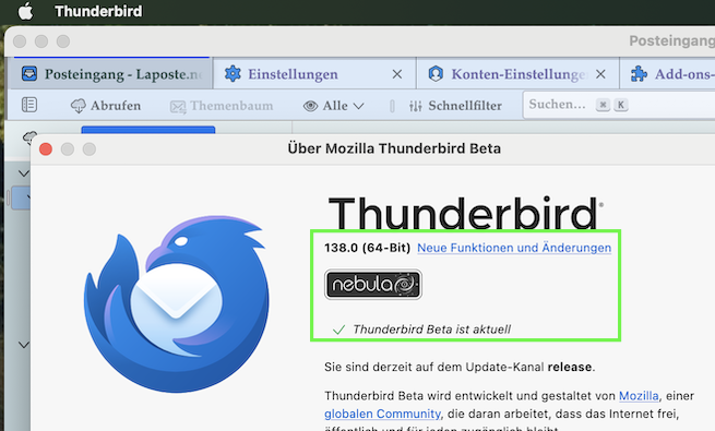

    wenn hinter der 128.0 kein 'b1' o.Ä. steht, ist es keine Betaversion.
    In meinem Screenshot "Über Thunderbird" steht 138.0 Nebula ✔︎ Thunderbird Beta ist aktuell
    Ein Wechsel des Update Kanals kann nur durch Installation einer entsprechenden Version erfolgen.
    Du hast meinen Beitrag nur "quergelesen"... Ich habe doch schon die richtige Version installiert, nämlich die Version138.0 release. Welche andere Version soll ich denn noch installieren?
    In einem neuen Profil mit meiner derzeitigen Version wird sie ja auch als 138.0 release erkannt und nicht als Beta. Eigentlich wollte ich mir das Erstellen von zwei neuen Profilen ersparen. Am besten frage ich bei den SUMO Kollegen...

    macOS Monterey
    Thunderbird 138.0
    Keine Antivirensoftware
    Liebe Helfer und Mitlesende,
    Bis vor kurzem benutzte ich die Version 128-esr mit zwei verschiedenen Profilen: eines als Arbeitsprofil und das zweite als Test-Profil.
    Als vor kurzem die monatlichen Release-Versionen (wieder) ins Angebot genommen wurde, bin ich auf TB 137.0 -release umgestiegen bei Beibehaltung der vorhandenen Profile. Das funktionierte bisher klaglos, auch nachdem ich auf die aktuelle v138.0 aktualisiert hatte.
    Vor zwei Tagen startete ich im Testprofil, wobei mein Mac sofort mit dem "Beach-Ball" signalisierte, dass TB hing, bzw nicht ansprechbar war. Nach ungefähr 20 sec reagierte TB wieder normal. Ein Blick auf den Aktivität-Monitor zeigt einen Anstieg bis 1.4 GB CPU (normalerweise 450 MB). Natürlich habe ich alle üblichen Maßnahmen versucht, um heraus zu bekommen wo es hakte, allerdings erfolglos.
    Schließlich entdeckte ich ganz durch Zufall im Info-Fenster "Über Thunderbird", dass meine installierte Version 138.0 als eine "Thunderbird Beta" Version bezeichnet wird, obwohl oben links in der Symbolleiste ausdrücklich "Thunderbird" steht
    Ebenso ist im Thunderbird-Menü (gibt es in der Mac-Version) nur von Thunderbird Beta die Rede:
    Aha, dachte ich sofort, es liegt wohl irgend wie daran, dass die Version nicht richtig erkannt wird. Und habe gleich in meinem Arbeitsprofil überprüft, das nicht lahmt beim Start.
    Hier wird aber der gleiche Fehler angezeigt, sodass die "falsche Hausnummer" offensichtlich keinen Einfluss hat auf ein normales Funktionieren der v138.0 release.
    Ich habe ebenfalls mit der selben Thunderbird.app 138 ein völlig neues Profil getestet. Dort wird die Version richtig als 138.0 im Update-Kanal "release" erkannt.
    Ich vermute, dass bei den Umstellungen der Kanäle in den letzten Wochen und Monaten etwas durcheinander geraten ist.
    Zum Glück sind meine Profile dadurch nicht unbrauchbar geworden; lediglich im Testprofil werde ich noch nach der Ursache für das vorübergehende Einfrieren suchen.
    Ich kann mich erinnern, dass einem anderen Forum-Mitglied vor einigen Wochen das selbe oder ein ähnliches Missgeschick passiert ist.
    Hat einer von euch eine Idee wie es zu diesem Update-Kanal Irrtum kommen konnte; Ebenso wie man ohne größere Manöver den Update-Kanal berichtigen kann?

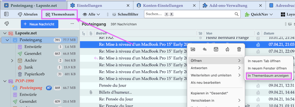

    Ich vermute, dass du das Anzeigen einer Diskussion (oder Konversation) mit dem "Umschalten der Nachrichtenthemen" mittels des kleinen "Dreizacks" oben links in der Spaltenliste verwechselt hast. Oder im Menü Ansicht das > Sortieren nach > Gruppiert nach Thema gewählt hast. Es werden dann im Posteingang nur die empfangenen Mails eines Themas zusammen in einem Themenbaum angezeigt
    Vermutlich meinst du aber mit "Konversationsansicht" das, was in der Thunderbird-Sprache als "im Themenbaum anzeigen " bezeichnet wird. Das heißt, die empfangenen und gesendeten Nachrichten eines Mail-Austauschs in einem einzigen Baum darzustellen. TB benutzt dazu im Kontextmenü einer selektierten Nachricht die Befehlskette "Öffnen > Im Themenbaum anzeigen"; man kann aber auch den Button "Themenbaum" über "Anpassen" in die Symbolleiste ziehen und jeweils auf diesen klicken (siehe Screenshot)
    Die Anzeige des Themenbaums - also der Diskussion - erfolgt danach in einem neuen Tab:
