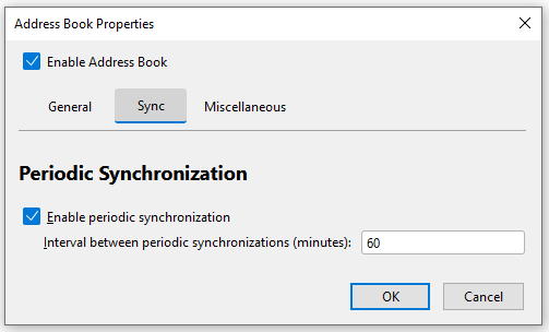

  • CardBook periodische Synchronisation
    • tempuser
    • 22. September 2022 um 17:31
    Hallo erika71,
    ich erinnere mich, dass die Einstellung früher tatsächlich mal unter "CardBook -> Einstellungen -> Synchronisation" war und dann global für alle eingerichteten Adressbücher galt. Das ist aber schon sehr lange nicht mehr der Fall. Die Änderung war vermutlich bereits in Version 24.9 vom 15. Dezember 2017!
    Mittlerweile ist die Einstellung jedenfalls ein Teil der Eigenschaften des jeweiligen Adressbuchs, also: "Rechtsklick auf ein Adressbuch -> Adressbuch bearbeiten -> Synchronisation". Der Vorteil ist, dass man dadurch auch unterschiedliche Intervalle für unterschiedliche Adressbücher festlegen kann.
    Viele Grüße,
    tempuser
