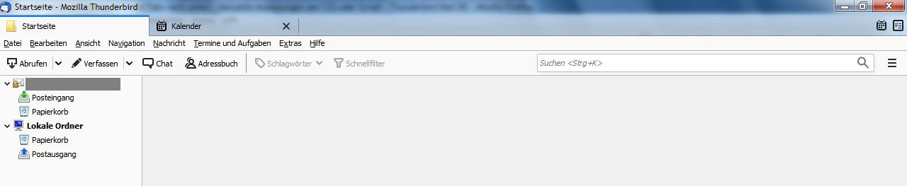

  • Menüleistenbeschriftung fett und Tabs nach unten
    • bananovic
    • 8. Oktober 2019 um 20:02
    So hätte ich es gerne auf der Startseite von Thunderbird. Bei meinem Thunderbird Portable 68.1.1 von Portapps auf der Github Website https://github.com/portapps/thunderbird-portable/releases hat dann offenbar der Entwickler eine andere Startseite eingebaut, die so aussieht:
    Jedenfalls bekomme ich das gewünschte Aussehen mit dem Code in der userChrome.css hin. Da dieser Code aber schon seit Jahren drin steht, dürfte die vorstehende Reihenfolge schon seit vielen Versionen die Standardeinstellung von TB (normal, nicht portable) sein. So auch meine Erinnerung. Vielleicht hat Mozilla die Reihenfolge nun in 68 endlich "normalisiert".
    • bananovic
    • 8. Oktober 2019 um 13:13
    Zitat von edvoldi
    Das ist aber nicht das Standard aussehen, mit einem neuen leeren Profil ist die Menüleiste über die Tableiste, also muss etwas die Tableiste nach oben verschieben.
    EDV-Oldi
    Bei mir ist das in meinem Thunderbird Portable 68.1.1 umgekehrt. Standardmäßig ist die Tableiste über der Menüleiste. Ich denke, das ist bei Thunderbird schon seit vielen Versionen so. Ich habe stets mit folgendem Code in der userChrome.css die Tableiste unter die Menüleiste plaziert:
    /* Tabs über der Menüleiste wieder abschalten */
    #tabs-toolbar {
      -moz-box-ordinal-group: 20 !important; }
    #mail-toolbar-menubar2 {
      -moz-box-ordinal-group: 10 !important;
      height: 30px !important; }
    Dieser Code, den ich sicherlich irgendwo aus diesem Forum herhabe, funktioniert in TB 68.1.1 immer noch.
    Die Erweiterung https://addons.thunderbird.net/de/thunderbird…e-of-the-tools/ funktioniert nicht so wie ich es gerne hätte, denn sie plaziert nicht nur die Tableiste unter die Menüleiste, sondern auch die Toolbar über die Tableiste. Die Toolbar soll aber ganz unten bleiben, die Tableiste darüber und darüber die Menüleiste.
