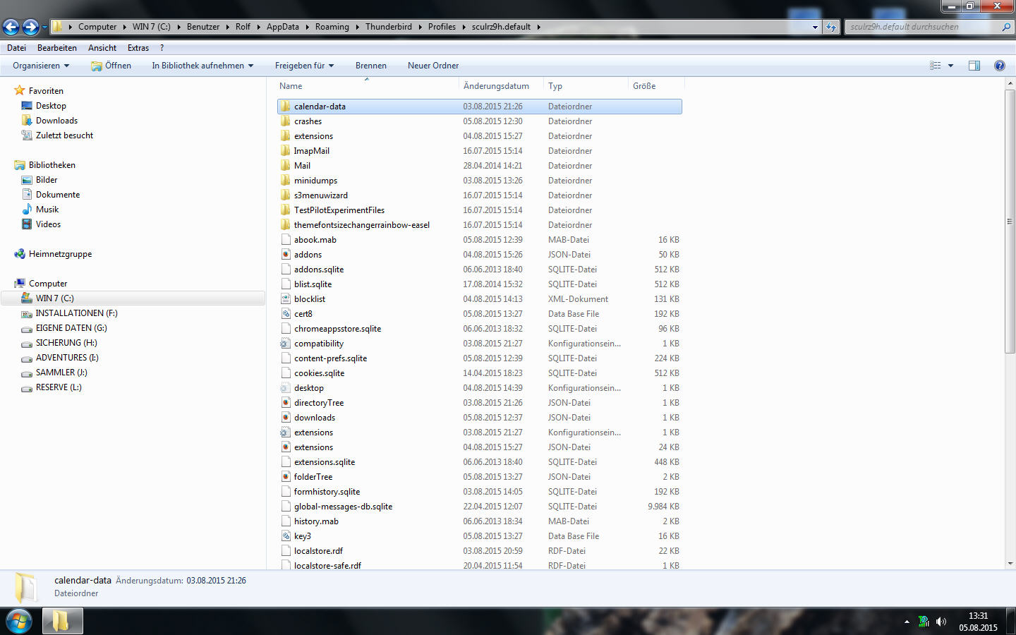

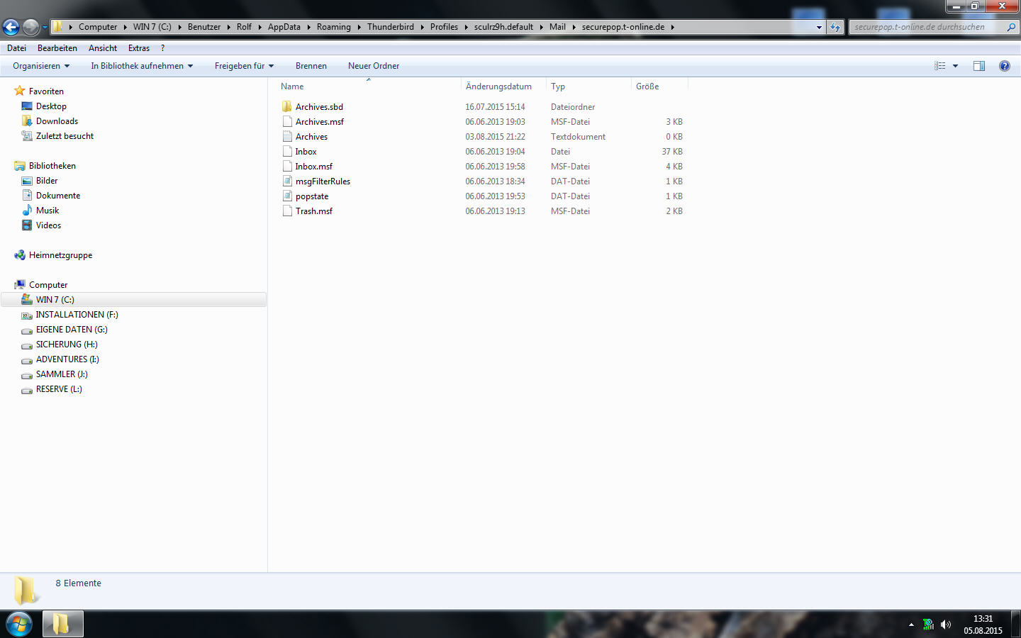

    Habe jetzt mal die Installation genauer geprüft, und an drei Stellen Daten von TB gefunden.
    Da ist zunächst der klassische Ort für das Profil unter Benutzer\Rolf\AppData\Roaming\Thunderbird\Profiles\xxxxxxxx.default
    In diesem Profil finde ich dann unter Mail\securepop.t-online die bewussten drei Archives Ordner bzw. Dateien. Die 0-byte Datei hatte ich ja auf Dein Anraten dort eingefügt. Der Archives.sdb ist allerdings ganz leer bzw. beinhaltet nur eine Datei Test, und erscheint mir ziemlich unvollständig.
    Siehe hierzu Anlage snap0001 und snap0002

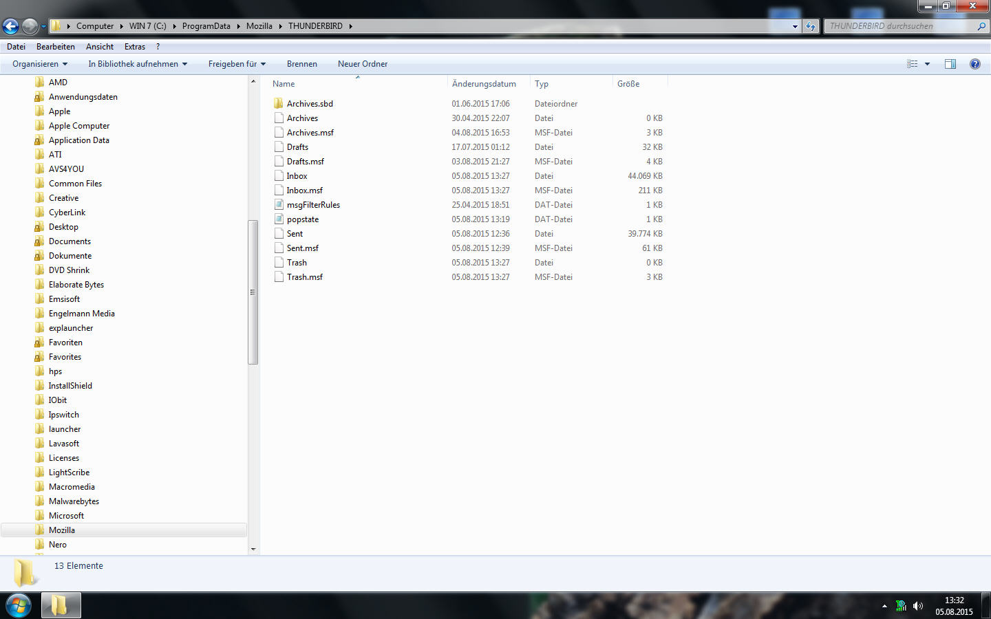

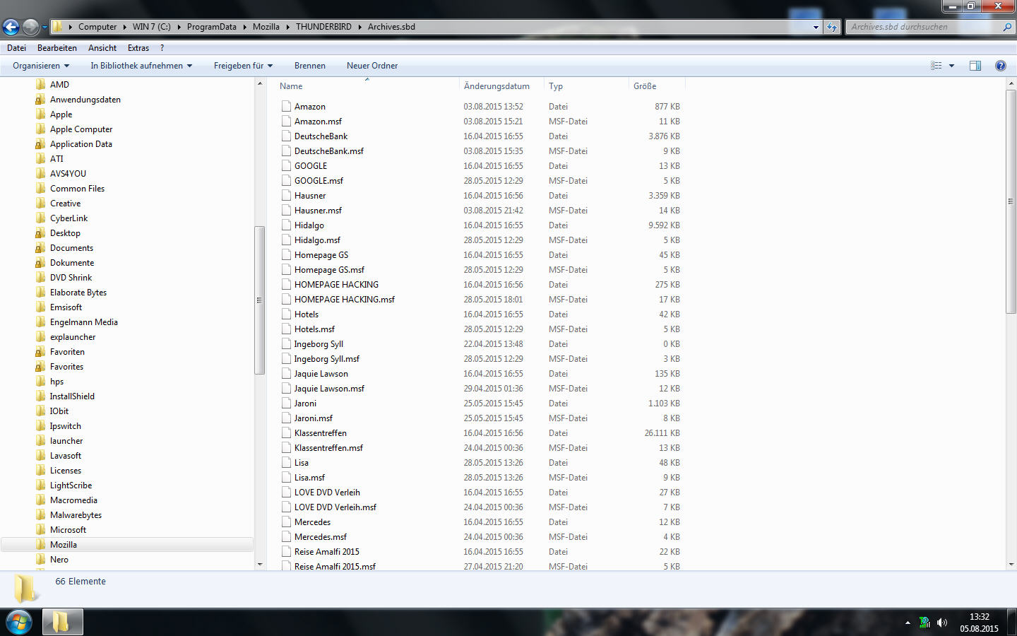

    Wie schon erwähnt gibt es dann noch den Ordner unter ProgramData\Mozilla\THUNDERBIRD, den ich bei der Installation angelegt habe.
    Dieser Ordner scheint mir vom Archiv und sonstigen Inhalt her meinem aktuellen Stand zu entsprechen.
    Siehe hierzu Anlage snap0003 und snap0004

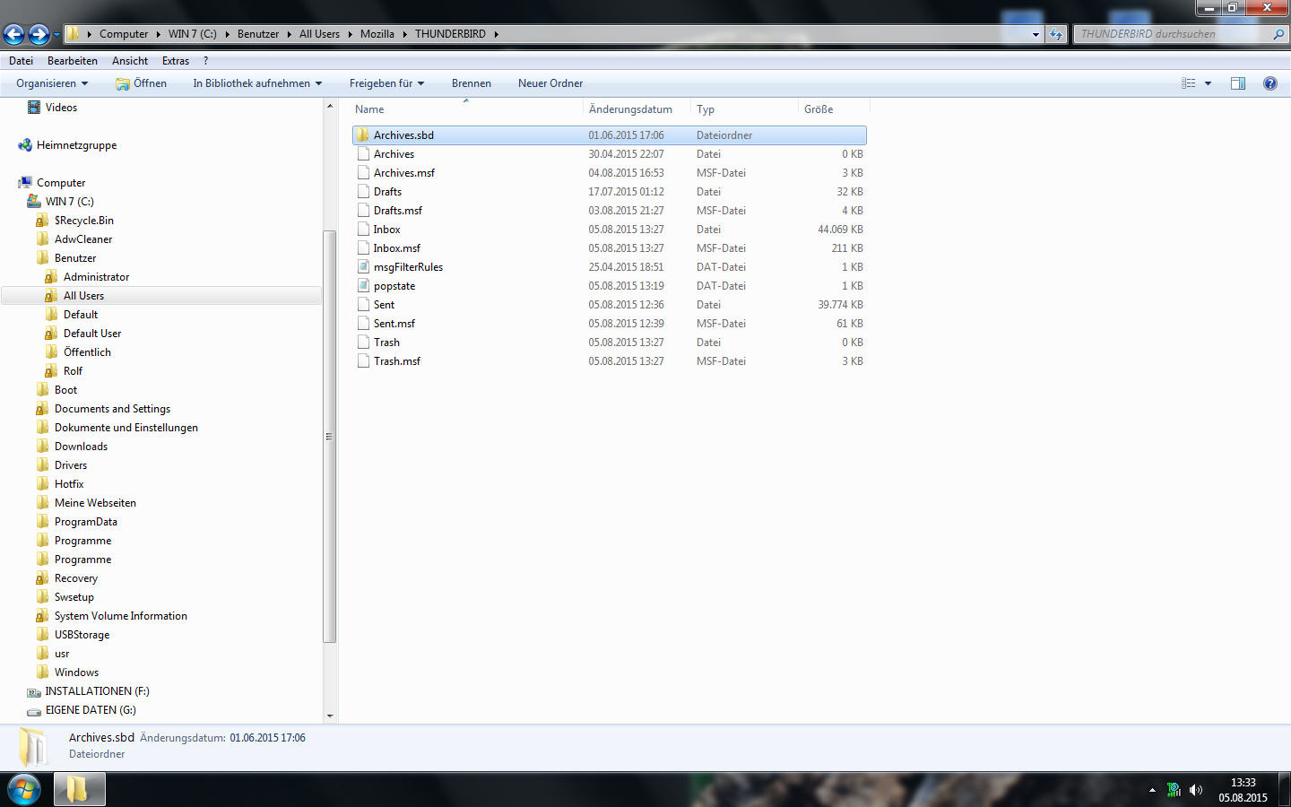

    Und schlussendlich gibt es dann noch einen Ordner THUNDERBIRD unter Benutzer\AllUsers\Mozilla, den ich - auch von der Aktualität her - nicht so richtig einordnen kann.
    Ich erinnere mich nicht genau, aber möglicherweise wurde bei der Installation abgefragt ob für einen oder alle Nutzer, und der Ordner ist dadurch entstanden.
    Siehe hierzu Anlage snap0005

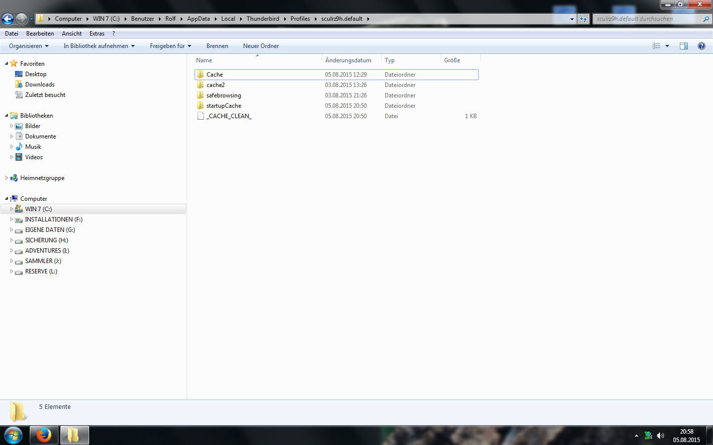

    EDIT: Sorry, Sorry !!
    habe jetzt nochmals eine Suchfunktion gestartet und doch 1 weitere Stelle mit dem Profilnamen sculrz9h.default gefunden:
    Benutzer\Rolf\AppData\Local\Thunderbird\Profiles
    Die muss ich mir jetzt noch mal genauer ansehen und evtl. Screenshots machen.
    Keine Ahnung wofür dieser Profilordner ist. Beinhaltet im Wesentlichen jede Menge Cache-Dateien ??
