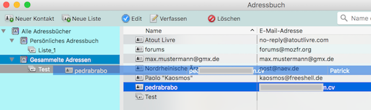

    Alle deine bisherigen Vorgehensweisen waren falsch, die einfachste Methode hast du aber noch nicht probiert:
    das Thunderbird "Adressbuch" öffnen, das AB markieren, aus dem du Kontakte in deine Liste einfügen willst, den Mauszeiger auf einen Kontakt führen und durch das Drücken der linken Maustaste markieren, bei gehaltener linker Taste den Kontakt auf die Liste ziehen und loslassen.
    Für meinen screen shot habe ich den Kontakt pedrabrabo aus dem AB "Gesammelte Adressen" auf die Liste "Test" gezogen und losgelassen:
    Mapenzi
    Einmal editiert, zuletzt von Mapenzi (3. Januar 2017 um 20:22)

    • 3. Januar 2017 um 20:46
    Hi Mapenzi,
    manchmal ist man ganz schön blöd.
    Ich habe immer versucht in das geöffnete Fenster für den Verteiler zu ziehen, also quasi von links nach rechts, und das funktioniert natürlich nicht.
    Wie sagt man? Warum einfach wenn es auch kompliziert geht.
    Vielen Dank!
    Quasi als Zugabe habe ich aber jetzt auch noch einen einfachen Weg gefunden über das Eingabefenster der Liste Adressen einzufügen.
    Man gibt lediglich einen Buchstaben z.B. "a" ein, und erhält dann quasi das komplette AB als Vorschlag für das Einfügen.
    Nochmals vielen Dank und Gruß
    Monacus
