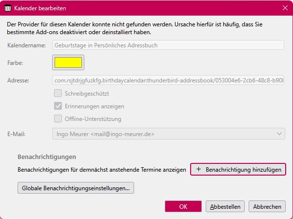

  • Yahoo Kalender in Thunderbird 142.0 nutzen
    • imebro
    • 12. September 2025 um 19:48
    Auch mit einem anderen Problem in TB stoße ich mittlerweile immer öfter auf Hinweise, dass meine TV-Version 142.0 "keine offizielle Version" sei und ich solle doch besser die Vers. 115 installieren.
    Und zwar habe ich in Thunderbird den Kalender mit dem Namen "Geburtstage in persönliches Adressbuch" eingefügt. Dieser holt sich die im entsprechenden Adressbuch von Thunderbird eingetragenen Geburtstagsdaten automatisch und trägt sie in den Thunderbird Kalender ein.
    Aber...
    Das funktioniert nicht mehr.
    Wenn ich in die Einstellungen dieses Kalenders reinsehe, sehe ich dort folgenden Hinweis, wie:
    Könnt Ihr dazu mal was schreiben bitte?
    Danke und Gruß,
    imebro

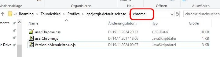

  • Menübereich farblich anpassen
    • imebro

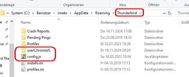

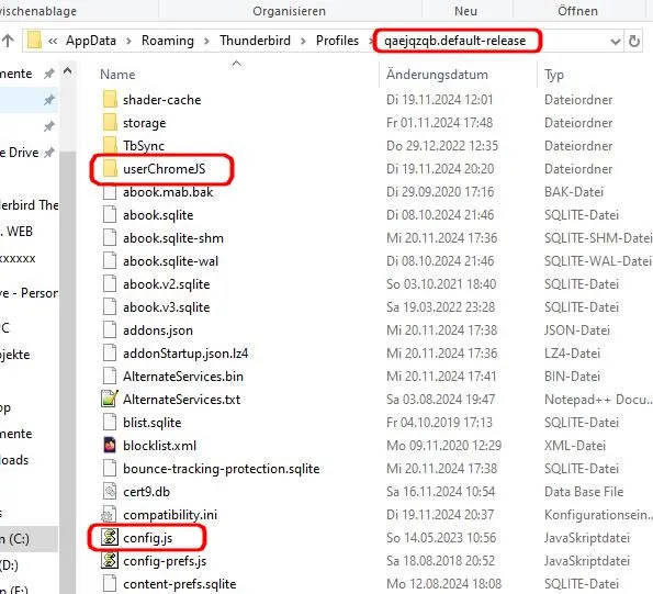

    • 1. Mai 2025 um 12:36
    dharkness21
    ....aber in der verlinkten Beschreibung steht genau dieses Verzeichnis "Mozilla Firefox" und nicht der TB-Ordner.
    Den Chrome-Ordner habe ich aber auch im Verzeichnis "C:\Program Files\Mozilla Thunderbird\" drin :-) genauso wie die Dateien "config.js" und "config-pref.js".
    ABER:
    Ich hatte die Datei "userChrome.js" nicht im Verzeichnis "C:\Program Files\Mozilla Thunderbird\chrome" drin. Das habe ich jetzt nachgeholt und... siehe da... jetzt wird auch die Versionsnummer angezeigt ;-)
    Danke Euch für die Hilfe. Aber ich muss dann auch ehrlich mal sagen, dass die Screenshots auf der verlinkten Beschreibungsseite einfach sehr verwirrend sind, da sie immer alles im Mozilla Firefox Verzeichnis zeigen, statt im Thunderbird-Verzeichnis. :-(
    Grüße,
    imebro

    • imebro
    • 1. Mai 2025 um 11:55
    Danke Dir nochmals...
    Ich habe jetzt sogar schon die Vers. 138.0 als aktiver TB.
    Habe jetzt nochmal die Verzeichnisse lt. Deinem Link verglichen. Da ich ein 64-bit System nutze, befindet sich der Thunderbird-Installationsordner im Verzeichnis "C:\Programme\Mozilla Firefox".
    Das einzige Verzeichnis, welches bei mir anders ist, als in der Beschreibung, ist folgendes:
    %appdata%\Mozilla\Thunderbird\Profiles\
    Dieses findet sich bei mir unter:
    "C:\Users\PCUser\AppData\Roaming\thunderbird\Profiles\"
    Könnte das ein Grund sein?
    Wo befindet sich bei Dir/Euch dieses Verzeichnis?
    Ich frage mich jedoch, wieso es bei mir das Verzeichnis "...AppData\Mozilla\Thunderbird\Profiles" nicht gibt...
    Und... meine "userChrome.js" hat lediglich den folgenden Inhalt:
    // userChrome.js
    userChrome.ignoreCache = true;
    userChrome.import("*", "UChrm");
    Grüße,
    imebro
    • imebro

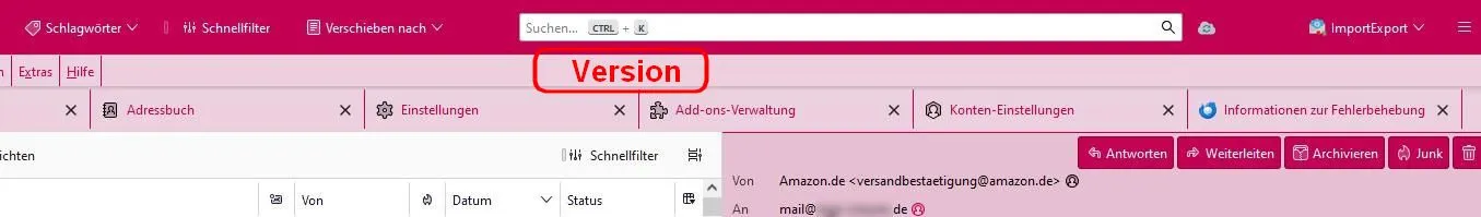

    • 30. April 2025 um 21:40
    ich habe am TB-Profil nichts verändert, sondern es von meinem vorherigen Laptop übernommen.
    Es war alles wie vorher auch... nur eben ohne die Anzeige der TB-Version.
    Ausgeblendet habe ich nichts und ich sehe weiterhin alles, was ich vorher auch gesehen habe.
    Grüße,
    imebro

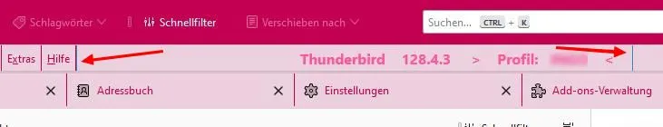

    • imebro
    • 29. April 2025 um 21:34
    ...habe ich. Aber das Ergebnis bleibt gleich.
    Die Version taucht im Thunderbird des neuen Laptops nicht mehr auf.
    Naja, ist jetzt kein Beinbruch, aber ich hätte es schon gerne wieder so gehabt wie vorher, da ich auch immer sehen konnte, ob es ein Updage gegeben hatte.
    ...noch ne Idee?
    Danke & Grüße,
    imebro

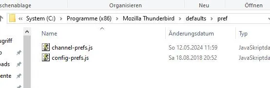

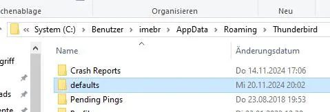

    • 29. April 2025 um 14:37
    Hallo und danke für Deine weitere Hilfe.
    Ich habe jetzt das Verzeichnis "userChromeJS" auch ins Verzeichnis "C:\Programme\Mozilla Thunderbird" gelegt und zusätzlich auch die "config.js" sowie die Datei "userChrome.js". Leider hat das nichts verändert.
    Ich habe jetzt alles nochmal genauso kopiert, wie im folgenden Link aufgeführt:
    userChrome.js/userChrome/readme.md at master · Endor8/userChrome.js
    Skripte für die Firefox-Erweiterung userChromeJS. Contribute to Endor8/userChrome.js development by creating an account on GitHub.
    github.com
    Aber auch danach wird die Version nach einem TB-Neustart noch nicht angezeigt.
    Vielleicht habe ich den Inhalt, den Du verlinkt hast, ja auch falsch verstanden.
    Kannst Du mir nochmal genau sagen, was zusätzlich nötig ist für die Versionsangabe?
    Danke und Grüße,
    imebro

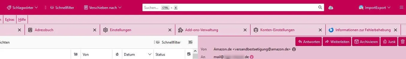

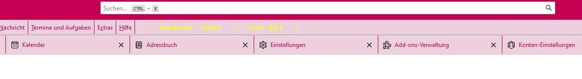

    • 29. April 2025 um 08:19
    Hallo nochmal seit langer Zeit...
    Ich habe nun ein neues Laptop mit Windows 11 und habe es jetzt aufwendig eingerichtet.
    Die Profile von Firefox und Thunderbird habe ich übernommen, sodass auch die durch "userChrome.css" angepaßte Optik meines TB wieder gleich aussieht. Jedoch vermisse ich den Eintrag der Version in der Menüleiste, der vorher (Windows 10) auf dem alten Laptop noch einwandfrei funktioniert hatte.
    Kann es sein, dass der Code der Datei "VersionInMenüleiste.uc.js" für Windows 11 angepasst werden muss?
    Hier mal mein bisheriger Code, der ja funktioniert hatte:
    // ==UserScript==
    // @name           VersionInMenüleiste.uc.js
    // @description    Versionsnummer in der Status- oder einer anderen Leiste anzeigen
    // @include        main
    // @charset        UTF-8
    // @note           Basiert auf dem Script MemoryMonitorMod.uc.js und der Erweiterung "Version in Statusbar"
    // @note           Bit-Version aus https://www.camp-firefox.de/forum/thema/135247-anwendungsname-und-version-in-der-men%C3%BCleiste/
    // @note           In Zeilen 17 u. 18 die Toolbar und die Position (hinter welchem Element) auf der Toolbar anpassen.
    // @note           Ein Klick auf den Button öffnet das Fenster "Über Thunderbird".
    // ==/UserScript==
            setTimeout(function() {
    const blanks = '\u00A0';
    var personalText = ' > ' + blanks + blanks + ' Profil: ' + blanks + ' INGO ' + blanks + blanks + ' < ' ; // your personal text here
    var cssColor = '#ff559d'; // Font Color
    var css = 'padding-top: 3px !important; padding-right: 15px; padding-left: 20px; margin-left: 205px; color: ' + cssColor + '; font-weight: bold; font-size: 12pt; border-left: 5px dotted #ff559d; border-right: 5px dotted #ff559d;';
    var ucjsVN = {
        init : function () {
            var Toolbar = 'mail-menubar'
            var Position = 'helpMenu'
            var info = Components.classes['@mozilla.org/xre/app-info;1'].getService(Components.interfaces.nsIXULAppInfo);
            var versionPanel = document.createXULElement('toolbaritem');
            versionPanel.id = 'VersionDisplay';
            versionPanel.setAttribute('tooltiptext', 'Versions-Nummer. Klick öffnet "Über ' + info.vendor + ' ' + info.name + '"');
            versionPanel.setAttribute('onclick', "openAboutDialog();");
    		versionPanel.setAttribute('style', css);
    //        versionPanel.style.paddingTop = '4px';
            var label = document.createXULElement('label');
            label.setAttribute('value', "Thunderbird " + blanks + blanks + blanks + info.version + blanks + blanks + blanks + blanks + personalText);
            versionPanel.appendChild(label);
            document.getElementById(Toolbar).insertBefore(versionPanel, document.getElementById(Position).nextSibling);
    ucjsVN.init();
                         }, 3000);
    Würde mich über Eure Hilfe wieder sehr freuen.
    Schöne Grüße,
    imebro

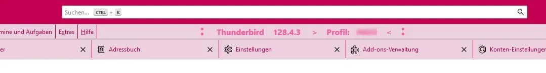

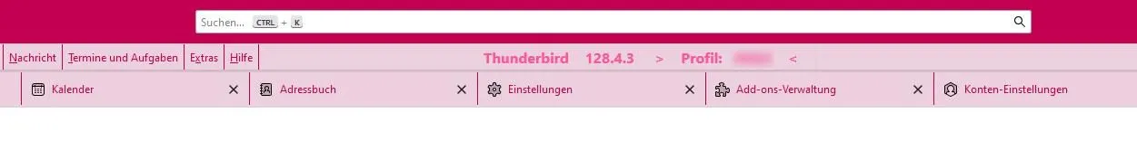

    • imebro
    • 2. Januar 2025 um 11:13
    Danke Euch für die weitere Hilfe :thumbsup:
    dharkness21
    Dein Code hat leider nichts verändert...
    @Bastler
    Mit Deinem Code hat es funktioniert. Die Email bleibt nun weiterhin in der dunkelroten Farbe hinterlegt... genau so sollte es sein.
