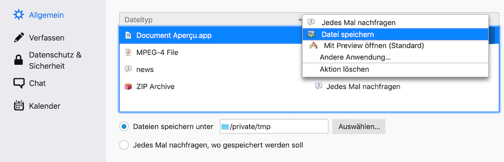

    Mache doch bitte mal eine Bildschirmkopie von den Einstellungen > Allgemein > Anhänge ... auf diesem Mac.
    Zitat von alterman
    Gibt es vielleicht doch eine versteckte Einstellung in TB, die das direkte Öffnen von Dateien aus Sicherheitsgründen verhindert?
    Ich kenne keine. Aber ich selber benutze noch Mojave. Es könnte sein, dass Apple unter Catalina die Sicherungsvorkehrungen noch weiter verschärft hat.
    Vielen Dank - auch an MSFreak. Leider habe ich noch nicht kapiert, wie ich hier mehrere Zitate - auch auszugsweise - integrieren kann.
    Mein Problem ist ja auch, dass das Auswahlfenster beim Anklicken der Dateianhänge gar nicht erscheint, ich kann darin also nichts vorgeben.
    Die Bildschirmkopie meiner Einstellungen auf besagtem iMac sieht so aus:

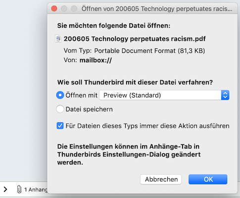

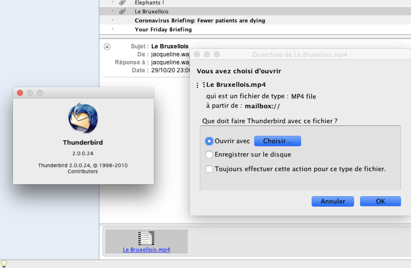

    Als nächstes habe ich die Version 38.8.0 getestet.
    Hier öffnet der einfache Klick auf den Anhang das Dialiogfenster, beim Doppelklick blitzt das Dialogfenster kurz auf und verschwindet dann sofort hinter dem Hauptfenster. Ich habe mindestens fünf verschiedene Dateitypen getestet, kein Dateityp konnte direkt ohne Zwischenschritt über das Dialogfenster geöffnet werden.
    Inzwischen ist mir aber etwas eingefallen, woran ich bisher nicht gedacht hatte.
    Wenn man das Dialogfenster geöffnet und die Appli gewählt hat, mit der die Datei geöffnet werden soll, muss man noch im unteren Feld einen Haken setzen, damit TB beim nächsten Öffnen einer Datei des gleichen Typs selbige direkt öffnet, d. h. ohne zunächst das Dialogfenster zu öffnen :
    <<<<<< TB 38 ---------- TB 78 >>>>>> -
    TB speichert diese Änderung dann dauerhaft in den Einstellungen > Anhänge und dort kann man es auch wieder ändern.
    Aber wie gesagt, ich bin hier in TB 38.8.0 und werde es später noch in der aktuellen Version testen......
    Zurück in mein Arbeitsprofil mit TB 78.4.0, diesmal in Deutsch gestartet, um die entsprechenden Screenshots nachzuholen.
    Auch hier kann ich jetzt Anhänge direkt öffnen, nachdem ich den Haken bei "Für Dateien dieses Typs ...." gesetzt habe.
    Vielen Dank für Deine weiteren Bemühungen und die Hinweise!

  • E-Mail-Versenden öffnet Dateianhang
    • alterman
    • 20. Februar 2020 um 20:11
    • Thunderbird-Version: 68.5
    • Wurde gerade auf eine neue Versionsreihe aktualisiert (alte und neue Version angeben): 60.x - 68.x
    • Betriebssystem + Version: MacOS 10.11.6 und 10.14.x
    • Kontenart (POP / IMAP): imap
    Guten Abend in die Runde!
    Seit dem Update von TB 60.x auf 68.x habe ich das Phänomen, dass beim Versenden einer Mail der Dateianhang geöffnet wird. Konkret:
    Ich ziehe mit der Maus eine Datei als Anhang in das Mail. Danach drücke ich cmd+enter zum Versenden. Das Mail wird auch versandt, gleichzeitig aber auch der Dateianhang geöffnet. Das hat zunächst sogar dazu geführt, dass TB abgestürzt ist. Seit dem Update auf 68.5 passiert das immerhin nicht mehr. Offenbar interpretiert TB den Befehl cmd+enter auch als Aufforderung zum Öffnen des Anhangs, dies aber erst seit Version 68; vorher war mir das Phänomen unbekannt. Es besteht auf mehreren Rechnern mit unterschiedlichen OS-Versionen.
    Kennt das noch jemand? Gibt es eine Einstellung, um das zu verhindern?
    Vielen Dank für's Lesen und eventuelles Überlegen.
