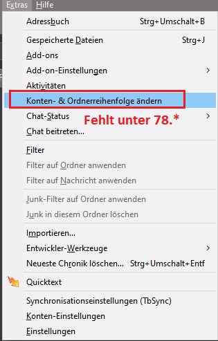

    Eine Frage zur Information:
    Wie hast du Manually Sort Folder unter V.78.2.1 zum Laufen bekommen ? Ich kann keine Optionen (über die Menüleiste) einstellen.

    @ MSFreak
    Manually Sort Folder funktioniert bei mir auch nicht mehr, ist mir nicht aufgefallen ... habe es gelöscht ...
