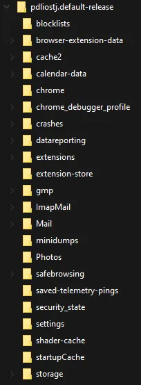

    Zitat von wolle44
    Was ist aber mit dem Kopieren der Posteingang-Unterordner?
    IMAP? Steht jedenfalls eingangs laut Serveradresse so von Dir da. Die Ordner liegen demnach doch beim Provider auf dem Server. Thunderbird wird sich die Unterordner vom Posteigang dann schon holen.
    Zitat von wolle44
    Ich habe den Import aus einem Profil gemacht.
    Zitat von wolle44
    Die vorher exportierte TB- Datei lässt sich auch nicht laden.
    Wie Reinhard auch schon fragte, wie hast Du den Export vorgenommen? Was für eine Datei lässt sich nicht laden? Für einen Kalender-Export werden nur .html und .ics angeboten. Einzig sinnvoll ist .ics.

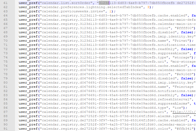

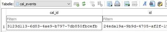

    Das ist die Datei, aber es funktioniert so aufgrund der Daten in der Kalenderdatenbank nicht, diese einfach nur zu kopieren. In der Datenbank steht in jedem Datensatz eine ID, die pro Installation und pro Kalender kreiert wird. Wolltest Du die Datei implantieren, müsstest Du diese ID(s) aus Deinem Profil extrahieren und in die Datenbank (in jeden Datensatz) schreiben. Das ist aus meiner Sicht kein gangbarer Weg. Das hat hier exemplarisch außer Susi to visit auch noch keiner bewerkstelligt.
    Deshalb ist der machbare Weg über Export / Import.
    Alternativ Übertragung durch einen CalDAV-Kalender via Cloud von einem Thunderbird zum anderen Thunderbird.

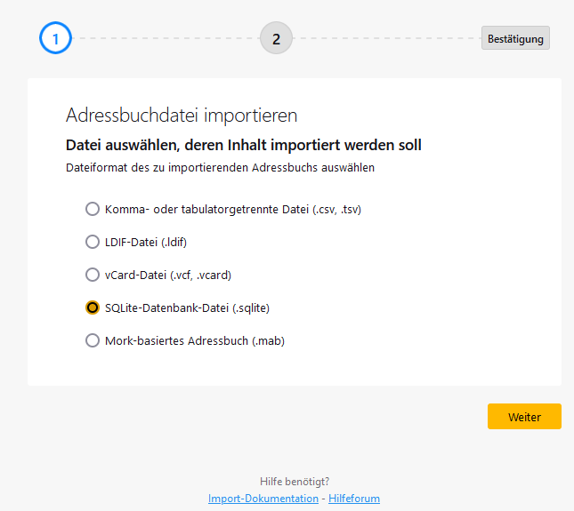

    Es sind abook.sqlite-shm und abook.sqlite-wal. Diese Dateien entstehen zur Laufzeit und sollten nach dem Beenden von Thunderbird eigentlich wieder weg sein. Hab aber auch schon gesehen, dass die stehenbleiben. Sind nicht relevant für die Übertragung.
    Kopieraktionen auf Dateiebene immer bei beendetem Thunderbird!
    Dies ist ein konkretes Beispiel, warum man Thunderbird bei Aktionen auf Dateiebene tunlichst beendet haben sollte.
    Iterationen: *wenn* mehrere Adressbücher angelegt waren, gibt es zusätzlich abook-1.sqlite, abook-2.sqlite, ...
    abook.V3.sqlite u.Ä. sind Artefakte von Updates im Laufe der Zeit. Wenn sich das Format der Adressbuchdatenbank ändert, konvertiert Thunderbird in das neue Format und lässt den alten Stand entsprechend als .vX. stehen.

    Adressen ja, Kalender nein. Kalender müssten vorher exportiert werden, um sie anschließend wieder zu importieren.
    abook.sqlite + history.sqlite und Iterationen von abook.sqlite, falls mehrere Adressbücher genutzt wurden. Weitere Adressbücher müsste man erst in Thunderbird anlegen und anschließend mit der passenden Iteration abook-x.sqlite überschreiben.

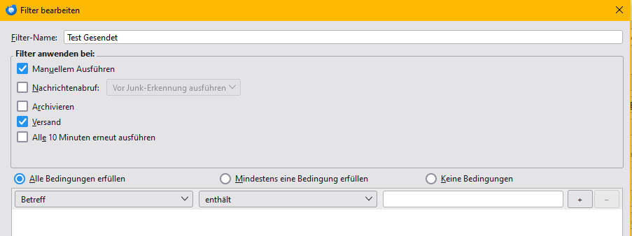

  • Schlagwörter bereits beim Verfassen / Senden einer Nachricht vergeben
    • 1. Juli 2025 um 08:59
    Popup wäre nur über ein Add-on denkbar, das jemand entwickeln müsste. Da kann ggbsde sicher mehr zu den Möglichkeiten und Chancen schreiben.
    Der Automatismus für Filter ist in Thunderbird an genau zwei Ordner geknüpft: Posteingang und 'Versand' (also Postausgang oder Gesendet). Sobald die Mails einen anderen Weg gehen, kann das offenbar den Automatismus aushebeln. Es kommt aber wohlmöglich auf die Gestaltung Deiner Filter an. Das müsstest Du halt weiter ausbaldowern. Vielleicht gelingt es mit der richtigen Reihenfolge. Aber auch da ist Thunderbird bisweilen etwas eigensinnig und sortiert das intern anders in der Abarbeitung.
