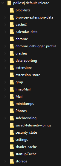

  • Alle gesendeten E-Mails weg
    • 24. April 2025 um 13:07
    .. Tüte 'Mitleit' ist gerade aus. Jetzt gibt's Flasche Pommes Frites.
    Schau doch vor dem finalen 'Flinte ins Korn' besser noch mal in die Mail-Ordner. Also Mail und ImapMail. Zeig die Inhalte wenn möglich mal mit Screenshots. Ist ja durchaus möglich, dass die anfänglich erstellte Kopie durchaus noch die Mails enthält.
    Wobei, das IMAP-Konto ist ja nicht tangiert, das holt sich die Mails vom Server wieder. Also schau und zeige bitte mal primär die Inhalte von Mail und seinen Unterordnern, ggf. eben auch von Local Folders.

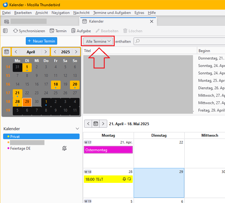

  • Neuer Termin hat immer Standarderinnerung als Voreinstellung, wie zu ändern?
    • 24. April 2025 um 08:37
    ungetestet:
    Möglicherweise ist gemeint, 'Standardeinstellung für Erinnerungen bei Terminen: Aus'.

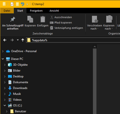

    Da Du das Konto mit IMAP anbindest, wäre der einfachste Weg wohlmöglich, ein Backup des Ordners Thunderbird in %appdata% vorzunehmen (Standard-Profilordner), dann Thunderbird zu deinstallieren und anschließend in %appdata% zu bereinigen. Danach Thunderbird 128.x installieren, neu einrichten und bei 128.x bleiben, bis die nächste esr rauskommt (~Mitte des Jahres). Aktuell ist in der Linie 128.9.2esr. Findest Du u.a. auch über 'Herunterladen' hier im Forum.
    Falls es auch auf Termine und Kontakte ankommt, insbesondere bei Terminen, wäre noch ein Vorbereitungsschritt wichtig. Es sei denn, der Kalender ist mit CalDAV angebunden. In dem Fall würden sich auch die Termine nach Neueinrichtung wieder einfinden.
    Falls es weitere Besonderheiten in Deinem Profil gibt, sollte das vor dem Beschreiten dieses Weges hier geklärt werden.
