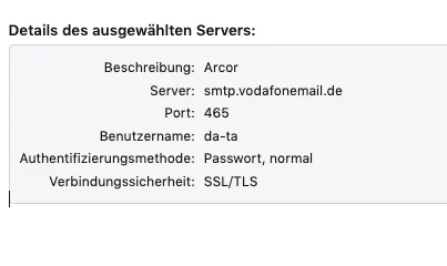

  • Neue Version und Vodafone - ständig Fehlermeldungen 115.7.0 Macintosh POP3
    • valika
    • 6. März 2024 um 10:56
      • 20,97 kB
      • 360 × 186
    • valika
    • 5. März 2024 um 11:35
    Ich bin schon fast verzweifelt.
    Ich weiss, dass Arcot jetzt Vodafone ist. Die Einstellungen haben auch 10 Jahre funktioniert.
    Jetzt kommen Fehler-Meldungen, wie RETR und sonnstige.
    Egal, wie ich den STMP einrichte... Und inzwischen könnte ich u.U. auch einen Fehler gemacht haben...

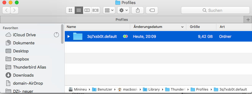

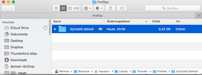

    Zitat von valika
    Was mir enorm helfen würde: existiert so eine art "Pfad" dem ich folgen könnte, der mich zu dem aktuellen Thundebird Ordner bringen könnte?
    Den Pfad zum Profilordner von Thunderbird ist der folgende
    ~/Library/Thunderbird/Profiles/xxxxxxxx.default/
    Ich kann mir nicht vorstellen, dass du einen leeren Profilordner hast, Thunderbird aber gleichzeitig alle deine alten Daten anzeigt.
    Gehe ins Thunderbird-Menü Hilfe > Informationen zur Fehlerbehebung > Profilordner > Im Finder anzeigen.
    Mache einen Screenshot mit dem Inhalt des Profilordners und stelle ihn hier ein.
    Da war das Problem passiert: ich habe die Datei Thunderbird gepackt, sie aus Library rausgezogen und wollte eine Sichereitskopie machen. Danach war der Profile ordner leer, weil Thunderbird sich vermutlich eine neue Profile Datei zulegt.
    Jetzt habe ich nach Deiner Anleitung die Datei Profiles als Screenshot gemacht.
      • 99,08 kB
      • 768 × 685
