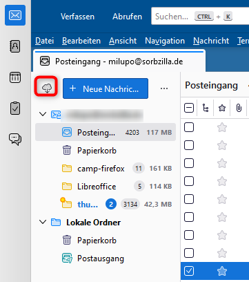

    Zitat von PauleFoul
    früher war es möglich über den Abrufen-Button die Nachrichten einzelner Mail-Konten gezielt abzurufen.
    Leider ist diese Funktion mit den Update auf 115.3.1 verschwunden und der Button kann nur noch alle Konten anrufen.
    Das stimmt nicht. Oben über dem Ordnerbereich links ist ein Wolkensymbol. Einfach mit der rechten Taste darauf klicken.

    Das Symbol hast du auch im Anpassen-Fenster. Öffne das mit Rechtsklick auf die Symbolleiste und ziehe die Wolke in die Symbolleiste. Schließe dann das Anpassen-Fenster mit Klick auf Speichern.

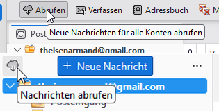

    Abrufen Button in der Symbolleiste ruft generell Alle ab.
    Der kleine über dem Ordnerbaum mit Einfachklick das aktuell markierte Konto, mit Rechtsklick eine Auswahl.
    Lasse einmal den Mauszeiger nur über den Buttons schweben, dann zeigt ein Tooltip was der Button kann.

    • 5. Oktober 2023 um 14:14
    So sieht das in einem unmodifizierten TB aus.

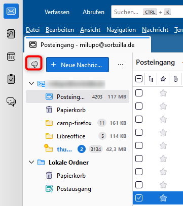

    Das stimmt doch gar nicht, du hast doch dieses kleine Wolkensymbol über dem Ordnerbereich, siehe Bildschirmfoto in Beitrag 2. Der TE blendet die Leiste mit diesem Symbol aus und will das nur über die Schaltfläche Abrufen machen und mit der ist es nicht möglich, Konten einzeln abzurufen.
