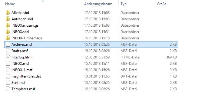

    Außer den *.msf-Dateien finde ich noch weitere Dateien mit unterschiedlichen Endungen:
    Da sind *.wdseml-Dateien, die von innen wie Mails aussehen. Diese liegen in Ordnern mit der Endung *.mozmsgs. Diese Dateien, wie die Ordner sind seit Jahren unverändert, können also kaum das Problem sein, oder?
    Die mbox-Dateien und Unterordner liegen in Ordnern mit der Endung *.sdb.
    Mehr verschiedene Dateien finde ich jetzt gerade nicht. Soll ich alles bis auf die *.msf-Dateien kopieren, oder gibt es noch weiter Dateien, die die falschen Informationen beinhalten könnten und daher gelöscht werden sollten?

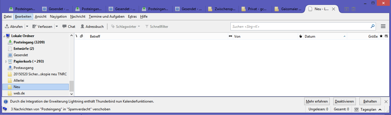

    Neu ist ein Ordner, in diesem befinden sich jetzt alle Dateien aus imap... Er sollte also genauso aussehen und das tut er augenscheinlich auch. Die Dateien darin sind alle nicht leer. Außerdem befinden sich darin auch weitere Ordner mit weiteren Dateien ... Das ganze sieht so aus:
    Nichts vom Inhalt wird in TB unter Neu angezeigt. Allerdings ist die Registerkarte von Neu ständig - seit inzwischen ca. 15 Stunde - beschäftigt (Siehe angehängtes Detailbild.) ohne, dass sich da etwas tun würde.
    Was ist falsch an meinem Vorgehen oder was verhindert, dass TB die vorhandenen Informationen zur Kenntnis nimmt?
    Wie kann ich das ändern?

    Hallo Ganzfix,
    jetzt habe ich den Ordner an den angegebenen Ort kopiert.
    Thunderbird findet ihn auch, zeigt aber keinen Inhalt. Siehe Screenshot unten:
    Muss ich noch etwas anderes Tun, damit die Unterordner gefunden und gelesen werden?
