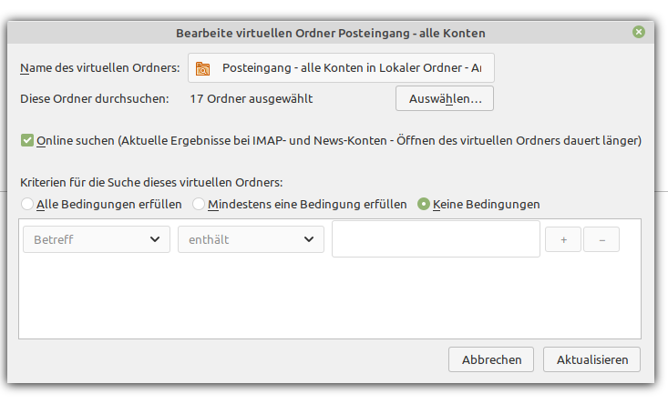

  • Gruppierte Ordner "gleichzeitig" anzeigen?
    • Emma2
    • 10. Oktober 2019 um 10:58
    Zitat von Thunder
    So lässt sich also auf einfachem Wege das Problem des Themenstarters evtl. auch beheben.
    Wow! So einfach lässt sich das Problem lösen? Ich bin wieder mal restlos begeistert - sowohl von TB als natürlich auch von Eurer Hilfe. Danke!
    Hat extremst gut funktioniert: Den genannten Ordner gelöscht, und nun geht alles, was ich mir wünschte, insbesondere sind die Inhalte aller "Unterordner", also aller Posteingänge, gleichzeitig sichtbar - und den "Auswählen"-Button gibt es auch, obwohl ich den ja jetzt gar nicht mehr brauche.
    [OT] Ich mag gar nicht dran denken, wie lange es bei Outlook gedauert hätte, herauszufinden, dass es dann doch nicht funktioniert... :wall:
    • Emma2
    • 10. Oktober 2019 um 08:20
    Nee, leider ist das bei mir nicht so, der Eigenschaften-Dialog des "Speziellen Ordners" (Adresse gelöscht)
    sieht anders aus als bei einem "Virtuellen Ordner":
    Wie oben angegeben habe ich TB 60.09, aber das hat sich mit 68 ja wohl kaum geändert, oder?

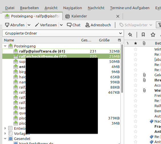

    Zitat von Thunder
    Es gibt also beispielsweise einen übergeordneten Ordner "Posteingang", der den gesamten Inhalt aller "echten" Posteingänge anzeigt. Dieser jeweilige übergeordnete Ordner ist so ähnlich wie ein virtueller Ordner.
    Dann müssen wir doch noch mal darüber sprechen, denn bei mir ist es gerade nicht so:
    Ich habe in der Ansicht "Gruppierte Ordner" den Ordner "Posteingang", und der hat für jedes Konto dessen Posteingang eingeblendet - aber eben "nur" als Unterordner. Wenn ich den Pseudo-Ordner "Posteingang" auswähle, wird mir darin genau gar nichts angezeigt ("Anzahl der Nachrichten: 0"), und ich kann da auch nichts entsprechend einstellen.
    Wenn es so wäre, wie Du schreibst, dann müsste ich ja nicht eigens einen geeigneten Virtuellen Ordner erstellen.
    (Dass es den "Globalen Posteingang" bei IMAP nicht gibt, war mir klar, deshalb schrieb ich das ja in Anführungszeichen.)

    Zitat von Thunder
    Zitat von Emma2
    Kann ich durch Auswahl des "übergeordneten" Ordners die Inhalte aller "Unterordner" gleichzeitig anzeigen?
    In der Theorie sollte dies immer so sein.
    Vermutlich war meine Frage undeutlich formuliert: Ja, ich sehe diese Ordner, aber eben als Unterordner. Was ich wollte (und dank der Antwort von slengfe jetzt auch erreicht habe), ist die gleichzeitige Darstellung aller Mails in diesen Ordnern so, als lägen sie alle gemeinsam in einem einzigen Ordner. Ich habe nun die Ansicht "Globaler Posteingang", aber ohne die Mails tatsächlich alle zusammengeworfen zu haben.
    • Emma2
    • 9. Oktober 2019 um 14:03
    Jau, das funktioniert ganz prima. Danke! :thumbsup:
    Noch toller wäre es nur, wenn ich diesen Ordner (den ich "Posteingang" genannt und unter meinem Lokalen Ordner angelegt habe) auch in der Ansicht "Gruppiert" unter dem Sammel-Ordner "Posteingang" sehen könnte - aber man kann ja nicht alles haben... :saint:

    Hallo.
    Ich bin total verliebt in die Darstellung "Gruppierte Ordner", weil sie das Arbeiten so arg erleichtert.
    Was ich mir aber noch wünsche: Kann ich durch Auswahl des "übergeordneten" Ordners die Inhalte aller "Unterordner" gleichzeitig anzeigen? Konkret: Wenn ich "Posteingang" wähle, dann würde ich gern die Mails aller "darunterhängenden" Posteingänge gleichzeitig sehen. Ist das möglich?
