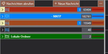

  • ungelesene Artikel werden in den übergeordneten Ordnern nicht mehr angezeigt
    • Peter P
    • 2. Dezember 2023 um 07:36
    Hallo darkness 21,
    bei mir (Windows 10, aktuelle Version Thunderbird) muss
    man den Namen des Kontos, das bei mir aus Platzgründen
    zusammengeklappt ist, nach wie vor erst anklicken, damit
    die Anzahl der ungelesen Emails beim Kontonamen
    in der Seitenleiste angezeigt wird. Das betrifft sowohl
    neu ankommende als auch frühere ungelesene Emails.
    Vielleicht würde es mit einem komplexeren Code, in dem auch
    die Gesamtzahl der Emails angezeigt wird,
    funktionieren, wie im dem Bildzitat von Dir vom Sonntag, den 26.11.23
    →siehe unten.
    Könntest Du eventuell den Code dafür zur Verfügung stellen?
    Wobei die farbliche Darstellung nicht das Wesentliche ist.
    Mit freundlichem Gruß, Peter
    • Peter P
    • 26. November 2023 um 13:35
    Vielen Dank für Ihre schnelle Antwort,
    bei Ihnen sieht es überzeugend aus. Ist es sinnvoll, den Wert des von Ihnen erwähnten "span.folder-count-badge.unread-count"
    in der konfiguration zu ändern?
    • Peter P
    • 26. November 2023 um 07:33
    Hallo dharkness21,
    vielen Dank für die schnelle Antwort und den Vorschlag, einschließlich der guten Erklärung der Installation.
    Leider muss man den Namen des Kontos, das bei mir aus Platzgründen zusammengeklappt ist ,
    erst anklicken, damit die Anzahl der ungelesen Emails
    beim Kontonamen in der Seitenleiste angezeigt wird.
    Das betrifft sowohl neuankommende als auch frühere ungelesene Emails
    Viele Grüße, Peter
