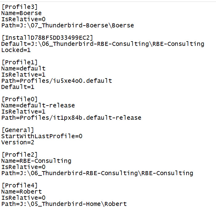

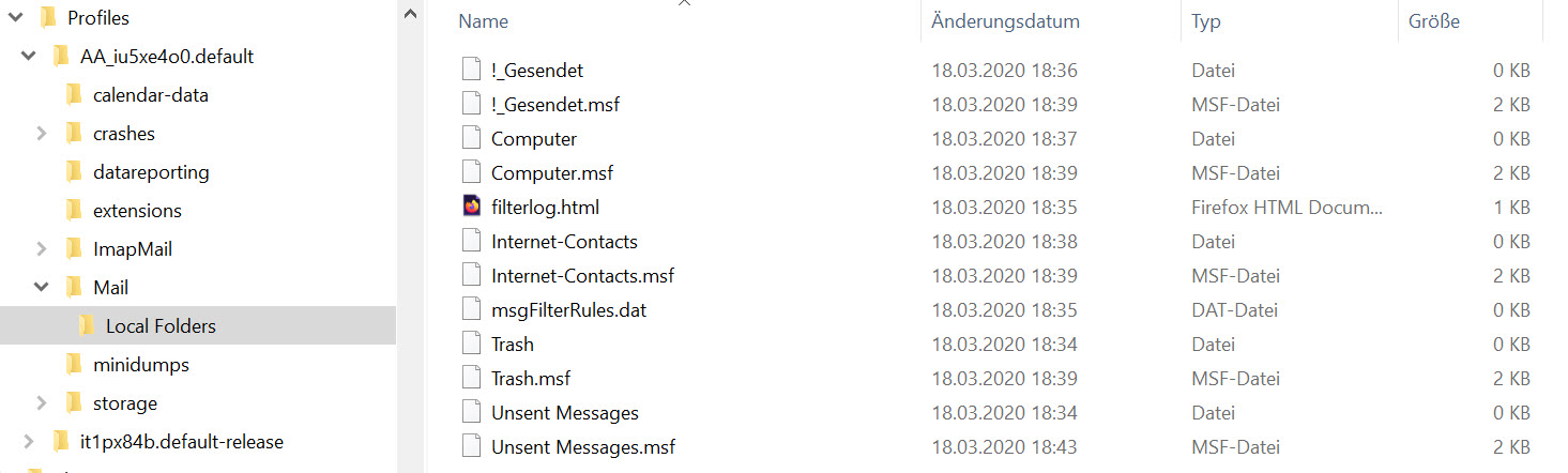

    Probleme bei der automatischen Aktualisierung auf 68.6.0
    An alle die Proble haben bei der manchmal automatischen Aktualisierung von TB (z.B. leere Fenster, Konten weg). Hier ein Lösungsvorschlag - hat mir jedenfalls geholfen - wobei ich erwarte, dass es nicht jeder helfen kann. Ich bin kein IT-Profi/Fachmann, sondern nur ein Hobbyist und ich hoffe, dass diese Anleitung jedenfalls einige Leute helfen kann. Wahrscheinlich nicht jeder, aber vielleicht gibt es Denkanstöße wo man suchen könnte. Ich würde mir wünschen, dass echte Profis sich dieses mal ansehen und noch korrigieren/verbessern.
    1. Sichere alle alte Profile (kopiere sie irgendwo hin), man findet sie normalerweise hier: C:\Users\rbs-0\AppData\Roaming\Thunderbird\Profiles
    2. Deinstalliere TB (manchmal sogar 2 vorhanden), nach der Deinstallierung lösche alle TB-Verzeichnisse die Du auf C: finden kannst (Suchfunktion) damit keine Reste übrich bleiben, säubere die Registrierung mit CCleaner, damit auch hier keine Reste bleiben (tun sie trotzdem, aber nicht so viele).
    3. Dann installiere 68.6 neu und richte ein Konto ein (Email-Adresse und Password). TB holt sich die Daten übers Internet, holt sich die Daten vom Server und TB läuft.

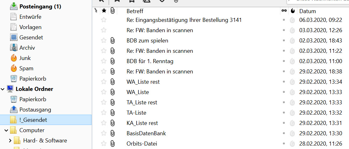

    4. Jetzt erstelle im "Lokale Ordner" eine Unterordner z. B. !_Gesendet ( !_ vorne weg damit diese Unterordner immer oben steht). TB nicht ausmachen, aber gehe zum "Explorer " und richte auf eine ander Partition (meine Empfehlung) diese Verzeichnisstruktur ein (Siehe Anhang-01).

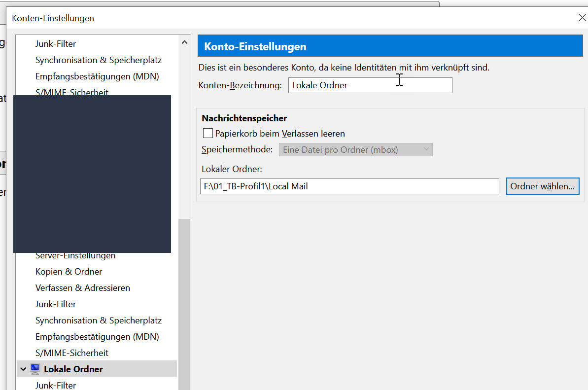

    5. Gehe zurück zu TB und gehe zu "Extras" Konteneinstellungen/Lokale Ordner und wähle dort Dein Verzeichniss (Siehe Anhang-02).
    6. Schliesse TB Gehe zu : C:\Users\rbs-0\AppData\Roaming\Thunderbird (Siehe Anhang-03).
    7. Klicke auf profiles.ini à Vorschaufenster (Siehe Anhang-04a).
    8. Über „Ausführen“ starte thunderbird.exe -p ausführen (Siehe Anhang-05) Bennene das default Profil um in „Robert“, oder.... Schliesse TB.
    9. Nochmals 6 und 7 (Siehe Anhang-03a)
    10. !!! Kopiere den ganzen Inhalt (Strg A , Strg C) vom dem „default“ Verzeichniss: C:\Users\rbs-0\AppData\Roaming\Thunderbird\Profiles\ iu5xe4o0.default ( Bei mir \ iu5xe4o0.default ; bei Euch eine andere Nummer) in das neu angelegte Verzeichnis Robert (Siehe Anhang -01) (Strg V).
    11. Benenne das Profil iu5xe4o0.default um z.B. AA_ iu5xe4o0.default.
    12. Jetz muss man TB noch erzählen wo das neue Profil liegt.

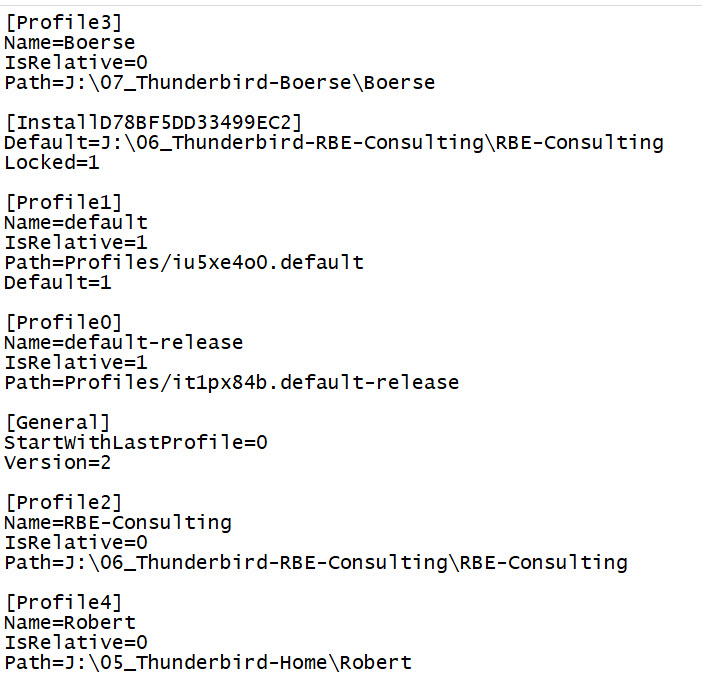

    13. Dazu öffne profiles.ini mit dem editor und ändere den Pfad: Profiles/ iu5xe4o0.default in Dein Wünschpfad (Bei mir F:\01_TB-Profil1\Robert) ; dort wo das kopierte Profil liegt.
    14. Sichere profiles.ini
    15. profiles.ini sollte jetzt so aussehen (siehe Anhang-06).
    16. Wenn man jetzt TB starten würde sollte es funzen, aber die alte Daten sind noch nicht da.

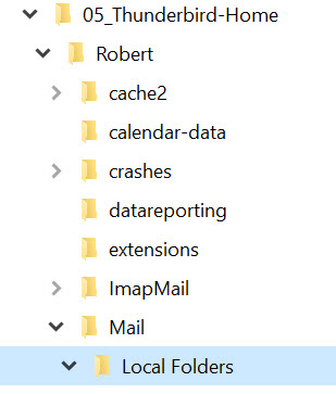

    17. Schaue mal im umbenannten Profil an dieser Stelle (Siehe Anhang-07).
    18. Jetzt gehe zu dem alten gesicherten Profil und suche dort diese Stelle: AltesProfil\Mail\Local Folders Da sollten die Dateien größer sein und auch unterschiedliche Erstelldatums haben (siehe Anhang-08)
    19. !!! Für Alle, die schon mit eine neue Version ohne alte Daten gearbeitet haben, schiebe erst die Maildaten in dem Lokale Ordner (+Unterordner) zurück zum Server ggf. mit „weiterleiten“ zu einer der E-Mailadressen damit sie nicht überschrieben werden und verloren sind. (diese Methode funzt, selber angewandt) möglich wäre auch vorher eine XXHelp Unterordner zu erstellen, alle Maildaten da reinzuschieben, denn wenn XXHelp in der alte Version nicht existierte, kann er auch nicht überschrieben werden (habe ich aber nicht getestet
    20. Kopiere alles aus diesem Verzeichnis (Strg A , Strg C) In dem neu angelegten Verzeichnis Local Mail (Strg V) überschreiben OK.
    21. Starte TB und die alte Daten sollten wieder da sein.
    22. Noch schnell die fehlende konten Anlegen: Extras/Konten-Einstellungen/Konten-Aktionen/E-Mail-Konto hinzufügen (E-MailAdresse ; Password) und fertig.
    23. Vorteile bei dieser Methode sind:
    24. Maildaten nicht auf C: von Aktualisierungen (MS oder TB, oder...) nicht betroffen. Ich habe so seit über 20 Jahre kein Datenverlust gehabt.
    25. Maildaten vom TB-Profil getrennt.
    Grüße Robert :thumbsup:

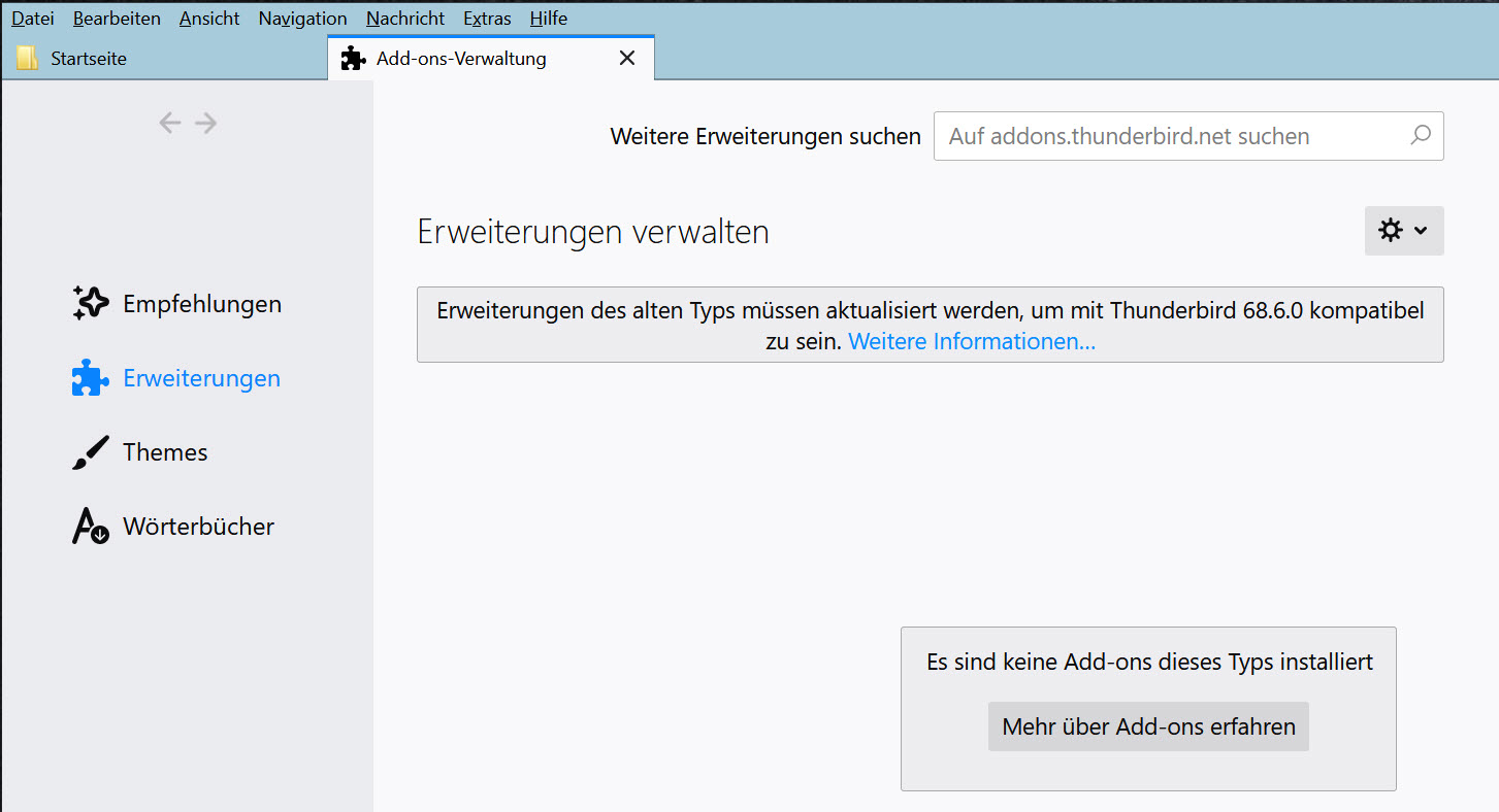

    Hallo Kwaichang,
    hast Du hier mal geschaut (Anhang-04), möglicherweise schaut TB nicht dorthin wo Deine Dateien sind.
    Grüße Robert

    An Allen,
    meine Vorgehensweise ist erfolgreich......bis jetzt.
    Also:
    • das Profil default Starten (Doppelklick)
    • Name und Emailadresse eingeben, weiter, Emailadresse wird geöffnet und Dateien - noch auf dem Server sind sichtbar.
    • TB schliessen und wieder starten default profil umbennenen - für mich "Robert" und Robert Starten
    • jetzt in Locale Ordner die Ordner anlegen wie im alten TB - vor der Aktualisierung (Siehe Anhang-10) habe erst mit Gesendet angefangen und TB geschlossen
    • jetzt hier: C:\Users\rbs-0\AppData\Roaming\Thunderbird\Profiles das default profil umbennennen (Siehe Anhang-11) ; habe AA_ vorne ran gehängt
    • dann mein Wünschverzeichnis erstellt - sicherlich nicht auf C!!!! - --> J:\05_Thunderbird-Home\Robert
    • alles aus AA_iu5xe4o0.default kopiert in mein Wünschverzeichnis
    • Profiles.ini öffnen mit Editor und Verzeichnis in Profil1 ändern (Siehe Anhang-12)
    • gehe zum neuen Profil (Robert) J:\05_Thunderbird-Home\Robert\Mail\Local Folders und kopiere/ersetze die !_Gesendet (bei mir) Datei und msf - kan man an der Größe gut sehen, (Siehe Anhang-13 und 14
    • öffne dein neues Profil und sehe: die alte Daten sind wieder da (Siehe Anhang-15)
    Ich habe jetzt noch einiges an Ordner zu erstellen und Dateien und msf zu kopieren aber in Prinzip funzt es.
    Melde mich morgen nochmals mit dem Endergebniss
    Grüße Robert

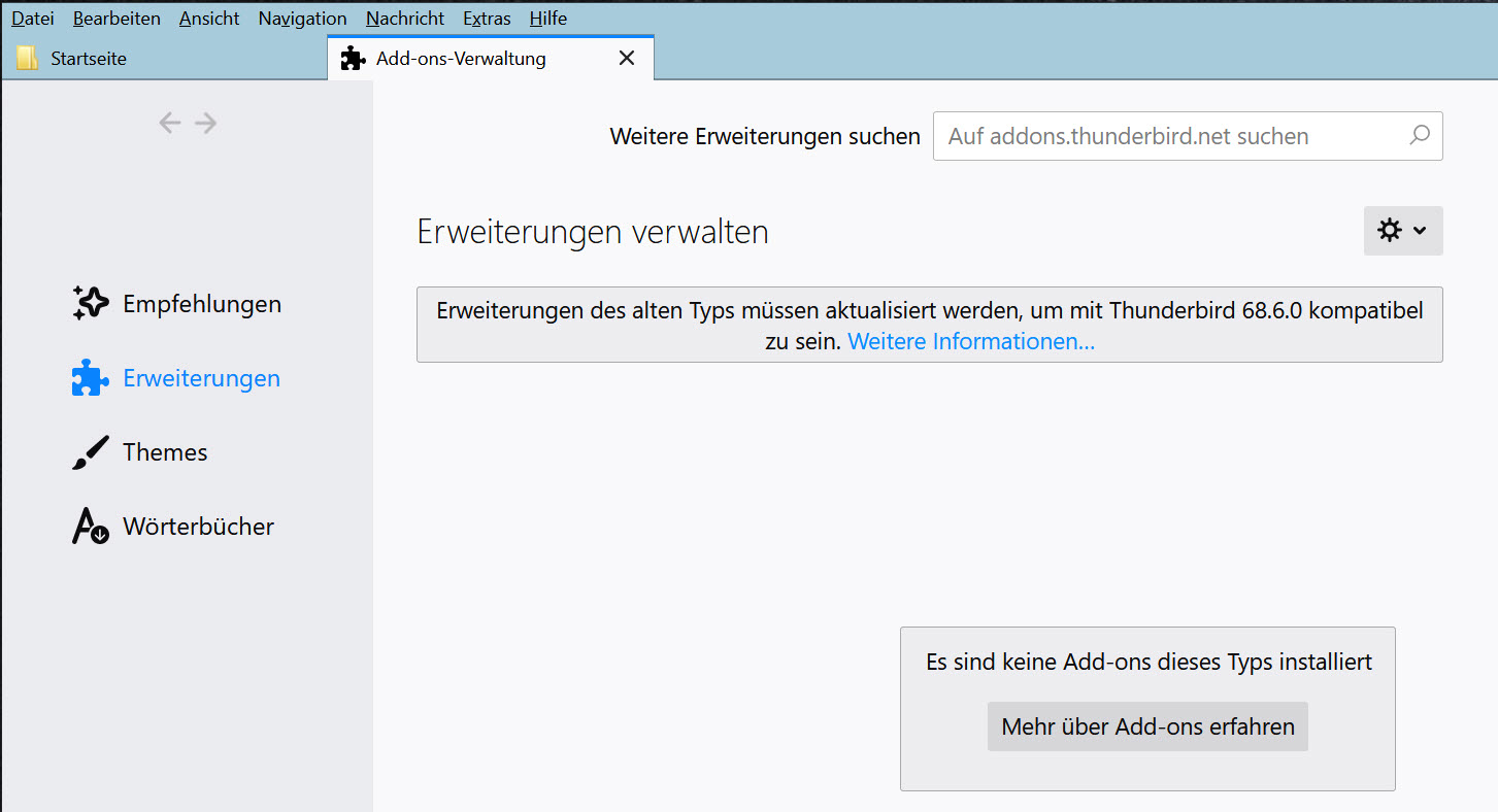

    Hallo Sehvornix,
    wenn ich auf der Thunderbird-Verknüpfung auf der Startleiste klicke, öffnet sich immer das Fensterchen (Anhang-05 oder -07, 07a -oben), dann wähle ich ein Profil, arbeite da drin, schliesse TB und mach das gleiche nochmals mit ein anderes Profil.
    In den Extensions-Unterordner befinden sich keine xpi-Dateien. Das mit den abgesicherten Modus bringt mich so weit wie ich Schlingo schon geschrieben hatte (siehe den größeren Bilder , ja ich lerne dazu).
    Habe auf meinem Laptop noch eine ältere Version 68.4 und habe da mein Verzeichnis 05_Thunderbird-Home mal hin kopiert und was passiert dann?
    Ich kann auch meine nicht von mir geändertes Profil auch mit der Alte Version nicht mehr lesen.
    Also behaupte ich jetz mal mit ein bisschen mehr Nachdruck: entweder hat Thunderbird was zerschossen (Im Verzeichniss von Profil4) und kann damit nicht umgehen oder ....
    Das zum Thema Gerücht von Schlingo

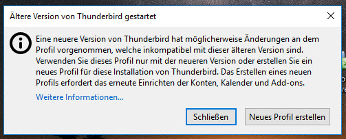

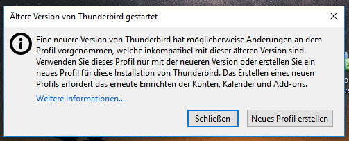

    Hallo Schlingo,
    Danke für Deine Hilfe. Das weiss ich, weil ich es vor der Neuinstallierung mal getestet hatte und ich auch da nicht weiter kam. Habe es jetzt nochmals probiert, aber hier das Ergebniss (siehe Anhang).
    Es ist kein Gerücht, sondern ein Vermutung - schreibe ich deutlich - Ich schreibe auch, dass es nicht am Programm an sich liegt, weil 2 Profile normal funzen. Tatsache ist, dass Thunderbird sich aktualisierte, und nach der Aktualisierung - während dessen ich nichts geändert habe - das Profil4 nicht mehr lief. In meine Vermutung, weil ich nicht der große Thunderbird-Profi bin, weise ich hin, auf die Tatsache, dass beide "kleinere" Profile ohne Probleme funzen nur der größere nicht (war mir aufgefallen) und weil ich selber beim VBA(Excel)-Progammierung genau das mal erlebt hatte (plötzlich hatte einen String nicht mehr gepasst).
    Grüße Robert
    P.S. Vor der Aktualisierung lief es mit diesem Profil wunderbar, jetzt danach nicht mehr und ich habe das Profil während der Aktualisierung nicht geändert????

    profiles.ini geändert - altes Konto eingefügt (siehe Anhang-04)
    dann thunderbird.exe -p ausführen (Siehe Anhang-05)
    starte dieses alte Konto und..... alles funzt (Siehe Anhang-06)
    Thunderbird hat profiles.ini jetz "umorganisiert (vergleiche Anhang-04 mit -04a)
    profiles.ini nochmals geändert - altes Konto eingefügt (siehe Anhang-07)
    starte dieses 2. alte Konto und..... alles funzt
    Thunderbird hat profiles.ini jetzt nochmals "umorganisiert (vergleiche Anhang-04 mit -04a und -04b)

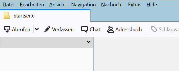

    starte dieses 3. alte Konto und..... alles Blanco. (siehe Anhang-07a).

  • automatischen Aktualisierung auf 68.6.0 bleiben Thunderbird-Fenstern leer.
    • Robert-01
    • 17. März 2020 um 16:00
    • Thunderbird-Version: 68.6.0
    • Wurde gerade auf eine neue Versionsreihe aktualisiert (alte und neue Version angeben): 68.4.0
    • Betriebssystem + Version: Windows 10 pro 64 bit
    • Kontenart (POP / IMAP): Imap
    • Postfach-Anbieter (z.B. GMX): T-online
    • Eingesetzte Antiviren-Software: Eset
    • Firewall (Betriebssystem-intern/Externe Software): Win Def
    Nach der automatischen Aktualisierung auf 68.6.0 bleiben meine Thunderbird-Fenstern leer.
    Über Extras/Konten-Einstellungen sind alle Konten da.
    Über Navigation/ Ordner sind alle Ordner da ; aber ein Klicken auf ein Ordner bringt nichts – nichts wird geöfnet oder angezeigt.
    Löschen von global-messages-db.sqlite bringt nichts
    Version deinstallieren und alte Version installieren bringt nichts, weil dann nicht mehr kompatible.
    Neue Version 64 bit installieren bringt ebenfalls nichts.
    und was nun?
      • 34,51 kB
      • 625 × 248
