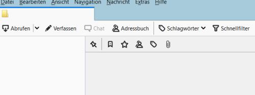

  • Version 68.10.0/Übertragungsproblem vom alten auf neues Notebook
    • lideri
    • 27. Juli 2020 um 22:08
    Guten Abend und sorry, ich muss nochmal die letzten Infos posten,
    ich habe nochmal (Deinstallation/Installation/Übertragung) aus Verzweiflung von vorne angefangen.
    Dieses Mal habe ich nach der Installation Thunderbird kurz gestartet und wieder geschlossen.
    Die neueste Sicherung des Profilordners vom alten NB wieder kopiert und die Dateien aus diesem Ordner in den Profilordner mit Namenszusatz defaut-release übertragen.
    Hat auch dieses Mal wieder gut ausgesehen. Testmail durchgeführt, Kontakte nachgeschaut, alles OK.
    Irgendwann später TB geöffnet und schwups schon wieder alles leer!!
    Der Nutzer hat mir heute Nachmittag erzählt, was ich vorher nicht wusste, dass er seine Mails auf dem Smartphone abruft. Also TB auf 2 Notebooks + Mailabruf auf Smartphone könnte das Probleme verursachen??
    Man kommt auf Ideen, die man vorher nicht hatte ...

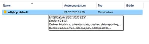

    • lideri
    • 27. Juli 2020 um 01:42
    Besten Dank schlingo und Mapenzi für die schnellen Rückmeldungen und den netten Wilkommensgruß!
    Danke für den Hinweis zu Mozbackup, zumindest hat es mir bei Thunderbird immer wieder gute Dienste geleistet, bis jetzt.
    In der Tat hatte ich mich bereits wieder eingelesen, was den "Umzug" betrifft und auch u.a. diese Seite über das Problem mit der Antiviren-Software entdeckt. Ich habe den Moment verpasst, Screenshots von dem Phänomen mit den Profilen und den Fehlermeldungen zu machen. Ich kannte ja die Pfade und meistens funktioniert es.
    Wichtig ist jetzt die Ansage, Thunderbird läuft auf dem Neuen.
    Bevor ich gepostet habe, hatte ich Thunderbird wieder deinstalliert, in der Registry gelöscht, was zu löschen war und meine Vorgehensweise nochmal überdacht. Thunderbird auf dem alten NB ganz bewußt noch am "Leben" gelassen ;)!
    Ich habe dann in der Zwischenzeit:
    • am alten NB die Avast Security komplett deaktiviert
    • dann erneut den Profilordner kopiert, dieses Mal auf USB-Stick (vorher auf externe Festplatte)
    • Thunderbird auf dem neuen NB erneut installiert und darauf geachtet, dass ich das Programm nicht starte
    • in "Roaming" nachgeschaut, wie es aussieht, es war kein Profilordner zu sehen, worüber ich gestutzt habe
    • Thunderbird-Ordner angelegt, Profilordner übertragen, Neustart gemacht ohne vorher das Programm zu öffnen
    • dann erst nach Neustart Thunderbird geöffnet und alles war vorhanden
    Für mich stellt sich Frage, kann die Deaktivierung von Avast und das erneute Kopieren die Problemlösung gewesen sein?! Eure Meinung würde mich sehr interessieren. Leider wird es schwer sein, den Nutzer des NBs zu überzeugen, der gerade kürzlich eine Verlängerung seines Abos ausgeführt hat.
    Wie ist das Verhalten bei der Aktualisierung von 68.10. auf die 78er-Version, gibt es da Erfahrungswerte?
    Viele Grüße und einen guten Wochenstart!
