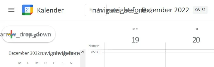

  • Fehlerhafte Icon-Darstellung im Google-Kalender
    • Leogun
    • December 22, 2022 at 3:31 AM
    Hallo Theo,
    danke, danke! Ich freue mich riesig, dass du die Lösung gefunden hast. Das Problem war zumindest für mich klar, ich hatte es in #14 schon beschrieben:
    Quote from Leogun
    Vielleicht wissen die Thunderbird-Kenner ja, an welcher Stelle man da eingreifen könnte:
    Ich konnte den Fehler im Kalender nachproduzieren, indem ich ihn über den Browser getestet habe. Der CSS-Eintrag .google-material-icons {font-family: 'Google Material Icons';} ist dafür verantwortlich. Die Schrift "Google Material Icons" wird wohl nicht geladen, evtl. wurde sie auch ersetzt oder sogar blockiert! Dann erscheinen die Texteinträge wie oben im Screenshot zu sehen.
    Aber auch von den Thunderbird-Urgesteinen wusste wohl niemand von dieser Option der "Schriftartenkontrolle". Und ich dachte noch überall nachgeschaut zu haben – wohl nicht!
    Gruß Leo
    • Leogun
    • December 21, 2022 at 5:30 PM
    Danke, ist eine Idee.
    Ich hätte es parallel mit der Portable-Version probiert. Bringt aber nichts, da beide Thunderbirds nicht zeitgleich laufen können...
    • Leogun
    • December 21, 2022 at 5:02 PM
    Quote from Bastler
    Quote from Leogun
    "prefs.js" hat bei mir 2260 Zeilen
    das ist schon eine Hausnummer. Als Versuch rate ich, ein neus Profil mittels Profilmanager, parallel zum existierenden zu erstellen.
    In einem neuen Profil ohne Altlasten, kann erkundet werden, ob diverse Fehler oder Erscheinungen immer noch relevant sind.
    Natürlich fallen dann neue Einstellungen zu gewohntem Umfeld an.
    Hi Bastler,
    ja, ich weiß – über die Jahre habe ich Thunderbird ganz schön "aufgebohrt". Ich bin mir auch bewusst, dass es Sinn macht, mal von 0 anzufangen, um die Altlasten loszuwerden. Wenn das neue Einrichten nicht so viel Arbeit machen würde... :rolleyes:
    Gruß Leo
    • Leogun
    • December 21, 2022 at 1:51 PM
    Quote from Thunder
    Zum Versagen der Website im Tab führt beispielsweise javascript.enabled = false. Dabei versagt dann aber fast die ganze Seite - nicht nur diese Icons aus dem Font.
    Wie wäre es, wenn Du uns hier mal alle veränderten Prefs aus dem Konfig-Editor auflistest, die Du selbst nicht ausschließen würdest.
    Die Nachfrage von Theo hat mich dazu bewogen nochmal nachzuschauen. Das Problem ist bei mir nach wie vor existent. Die Antwort von Thunder (danke übrigens dafür!) Ist zwar schon ein Weilchen her, aber diese Aufgabe hat mich schon vor zweieinhalb Monaten überfordert:
    "prefs.js" hat bei mir 2260 Zeilen – wo soll man da anfangen?!? Nach "google" brauche ich nicht suchen, der Begriff ist bestimmt 1000 mal da drinnen. Das Einzige was in Bezug auf "icon" sinnvoll zum Posten erscheint ist dieses hier:
    user_pref("extensions.webapptabs.webapps", "{\"schema\":1,\"webapps\":[{\"name\":\"Google Calendar\",\"href\":\"https://calendar.google.com/\",\"icon\":\"https://calendar.google.com/googlecalendar/images/favicon.ico\",\"id\":\"Google_Calendar\"}]}");
    Aber da geht es wohl auch nur darum, dass das Kalender-Icon in der Symbolleiste erscheint – und das funktioniert :wall:
    Mehr weiß ich dazu auch nicht zu sagen. Es scheint aber irgendwie immer unübersichtlicher zu werden. Aktueller Stand sieht so bei mir aus:
    Gruß Leo
    • Leogun
    • October 2, 2022 at 1:23 PM
    Nun weiß ich zwar, woran es liegt – stehe aber dennoch auf dem Schlauch! Das Problem muss ja trotzdem innerhalb von dieser Thunderbird-Installation zu suchen/finden sein, da im portablen Thunderbird alles funktioniert, also keine PC-übergreifenden Blockaden o.ä. dafür verantwortlich sind...
    • Leogun
    • October 1, 2022 at 2:23 PM
    Hi Ingo,
    zuerst einmal schrieb ich ja, dass ich keinerlei Schlangenöl benutze, Verstand und Defender reichen mir seit langem. Mich vor Werbung schützen tut der Defender aber nicht, wohl aber AdGuard – und das sehr gut!
    Danke für die Idee mit dem Testprofil:
    Habe ich eingerichtet und noch nicht mal ein Mail-Konto eingerichtet, sondern gleich Open Google Calendar installiert, Zugangsdaten – funktioniert!
    Selbst mit einem neuen Profil, ohne jegliche Einrichtung oder Installation von Erweiterungen, sind in den Erweiterten Einstellungen schon an die 80 veränderten Einstellungen zu sehen. Wenn das Problem in den Erweiterten Einstellungen zu finden ist, wie zum Henker soll man herausfinden, was das Problem verursacht?!?
    Gruß Leo
    • Leogun
    • September 30, 2022 at 11:03 PM
    Quote from Thunder
    Ich habe jetzt mal selbst eines der Add-ons installiert und in einem Tab in Thunderbird 102.3.1 meinen Google Kalender geöffnet und siehe da: Alles wird korrekt angezeigt. Die Dreieckspfeile nach oben und unten werden ganz normal dargestellt. Das bringt mich zu ein paar Fragen:
    Hab Ihr etwas an der Anzeige in Thunderbird manipuliert?
    Welche Windows-Version verwendet Ihr?
    Welche sonstigen Add-ons verwendet Ihr?
    Danke der Nachfrage: Ich nutze Win10 neuestes Update, hatte AdGuard am Laufen, welches ich nun komplett ausgestellt habe. Keine weiteren AV-Programme.
    Starte ich Thunderbird im Abgesicherten Modus (den Google Kalender Tab hatte ich bewusst offen gelassen), wird der Kalender trotzdem mit den Fehldarstellungen angezeigt!!!
    Nun habe ich als Alternative Thunderbird über Portable Apps gestartet. Dort wollte ich das Google Calendar Plugin laden – Fehler: Verbindung fehlgeschlagen! Erst nachdem ich die Windows Firewall ausgeschaltet habe, konnte ich das Plugin installieren, KEINE Fehldarstellungen im Google-Kalender! Also scheint das Problem nur lokal an meiner eigentlichen Thunderbird-Installation zu liegen. Das Aussetzen der Firewall sorgt aber nicht dafür, dass die Fehldarstellung in der Hauptanwendung behoben ist.
    Bleiben also noch die Erweiterten Einstellungen, oder? Gibt es eine Möglichkeit, Thunderbird mit den "Standard- Erweiterten-Einstellungen" zu laden? Da scheint es wohl genug Änderungen zu geben, die wahrscheinlich durch die Add-ons eingetragen wurden. Darum kann ich schlecht sagen, ob dadurch etwas an der Anzeige manipuliert wurde...
    • Leogun
    • September 30, 2022 at 9:43 PM
    Quote from Road-Runner
    Quote from Leogun
    Der Fehler tritt ja im Google-Kalender selbst auf.
    Auch wenn Du den Google-Kalender im Browser aufrufst?
    Interessanterweise nicht!
