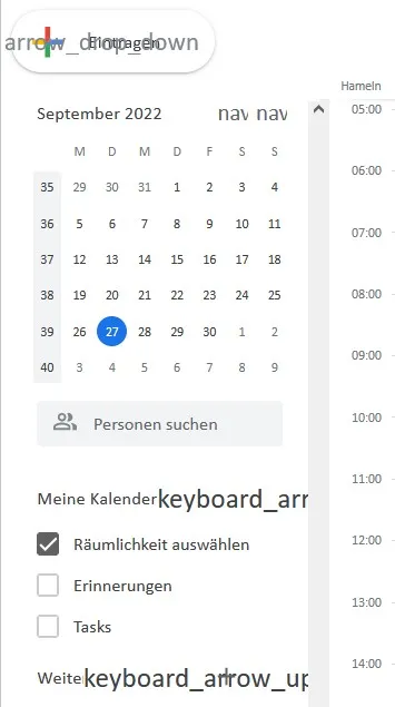

Fehlerhafte Icon-Darstellung im Google-Kalender

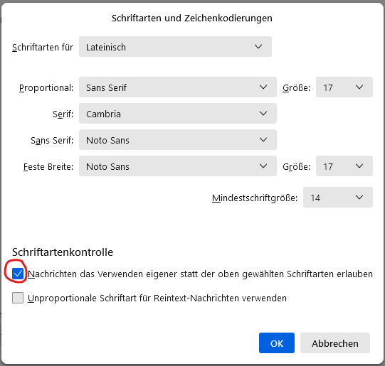

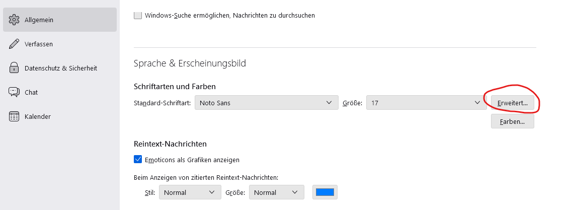

    ich hab das Problem gelöst! Zunächst war ich ganz normal im Browser und hab mir angeschaut, was da eigentlich per CSS geladen wird. Es ist die font-family "Google Material Icons". Erst dachte ich, wir müssen die vielleicht einfach lokal auf unseren Rechnern als Schriftart speichern. Dann dachte ich aber, vielleicht gibt es irgendwo eine Einstellung in TB, die das Laden der Google-Schriften verbietet (ein wenig angelehnt an die Datenschutzdebatte, die da kürzlich rumging, dass man die Google Fonts auf der eigenen Webseite anders einbinden muss). Und siehe da, diese Einstellung gibt es tatsächlich (siehe auch Grafiken):
    In den Einstellungen -> Allgemein -> Sprache & Erscheinungsbild. Dort bei den Schriftarten und Farben ganz rechts auf "Erweitert" und unten die Option "Nachrichten das Verwenden eigener statt der oben gewählten Schriftarten erlauben auswählen -> Fertig! Die Symbole von Google werden dadurch wieder alle so geladen, wie sie sollen :-)

    Ich konnte den Fehler im Kalender nachproduzieren, indem ich ihn über den Browser getestet habe. Der CSS-Eintrag .google-material-icons {font-family: 'Google Material Icons';} ist dafür verantwortlich. Die Schrift "Google Material Icons" wird wohl nicht geladen, evtl. wurde sie auch ersetzt oder sogar blockiert! Dann erscheinen die Texteinträge wie oben im Screenshot zu sehen.
