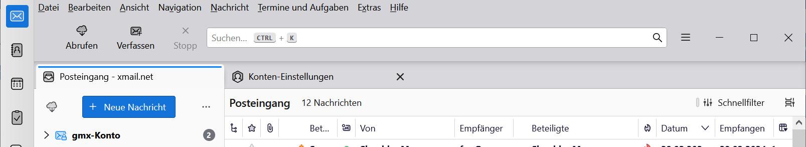

  • Reihenfolge Menüleiste : Symbolleiste
    • Zitronella
    • 2. März 2024 um 10:25
    klappt einwandfrei. Hast du auch wirklich im Konfig-Editor den Eintrag auch auf true geändert, so wie es auf der verlinkten Seite steht?
    ohne userChrome.css:
    mit userChrome.css

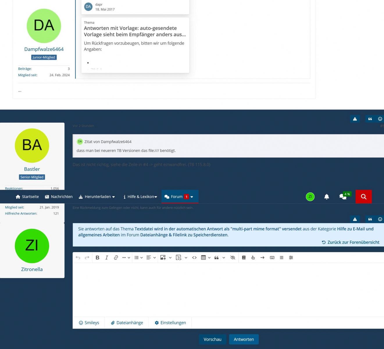

  • Bei einem Post ist der Hintergrund eingefärbt
    • Zitronella
    • 25. Februar 2024 um 21:03
    okay, danke fürs Feedback.Dann liegt es wohl nicht an mir, dachte ich mir schon, denn auch in Edge ist die Seite "zerrupft". Dann müssen wohl die Admins oder Mods? hier ran.
    • Zitronella
    • 25. Februar 2024 um 20:22
    Hi, ich bin verwirrt, denn bei diesem Eintrag Textdatei wird in der automatischen Antwort als "multi-part mime format" versendet von @Bastler ist der Hintergrund eingefärbt und die Schrift unter dem Zitat dadurch schwer lesbar. Auch im privaten Modus von Firefox oder anderem Browser. Was ist da passiert? =O

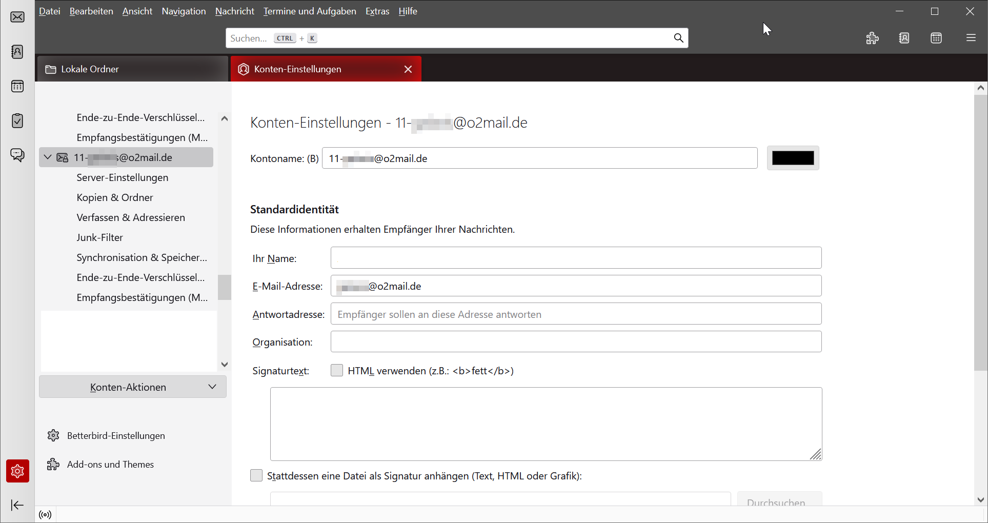

    @jorgk3 so sieht es bei mir aus
    vergleiche vielleicht lieber noch einmal.

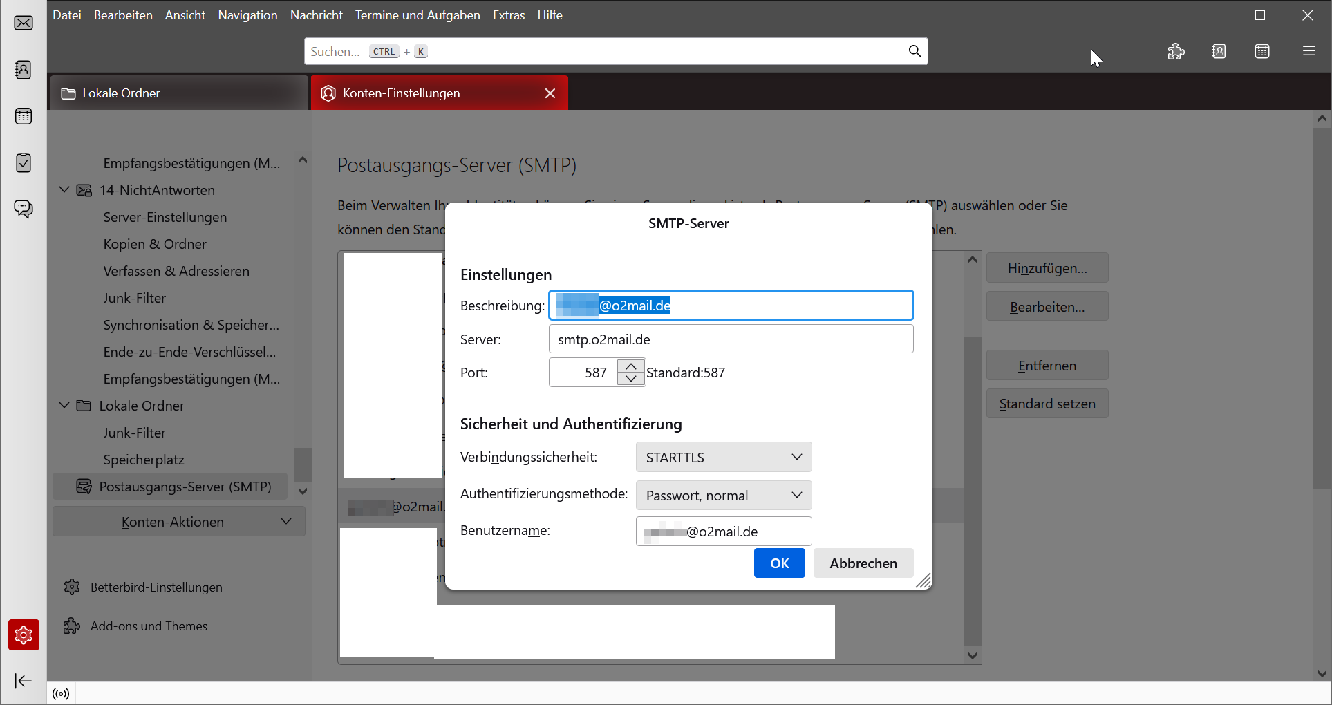

    • Zitronella
    • 16. Februar 2024 um 21:59
    @jorgk3 ja, und ich habe gerade von dieser Adresse eine Mail an mich selbst geschickt. Ging alles mit IMAP/SMTP (mit Betterbird)

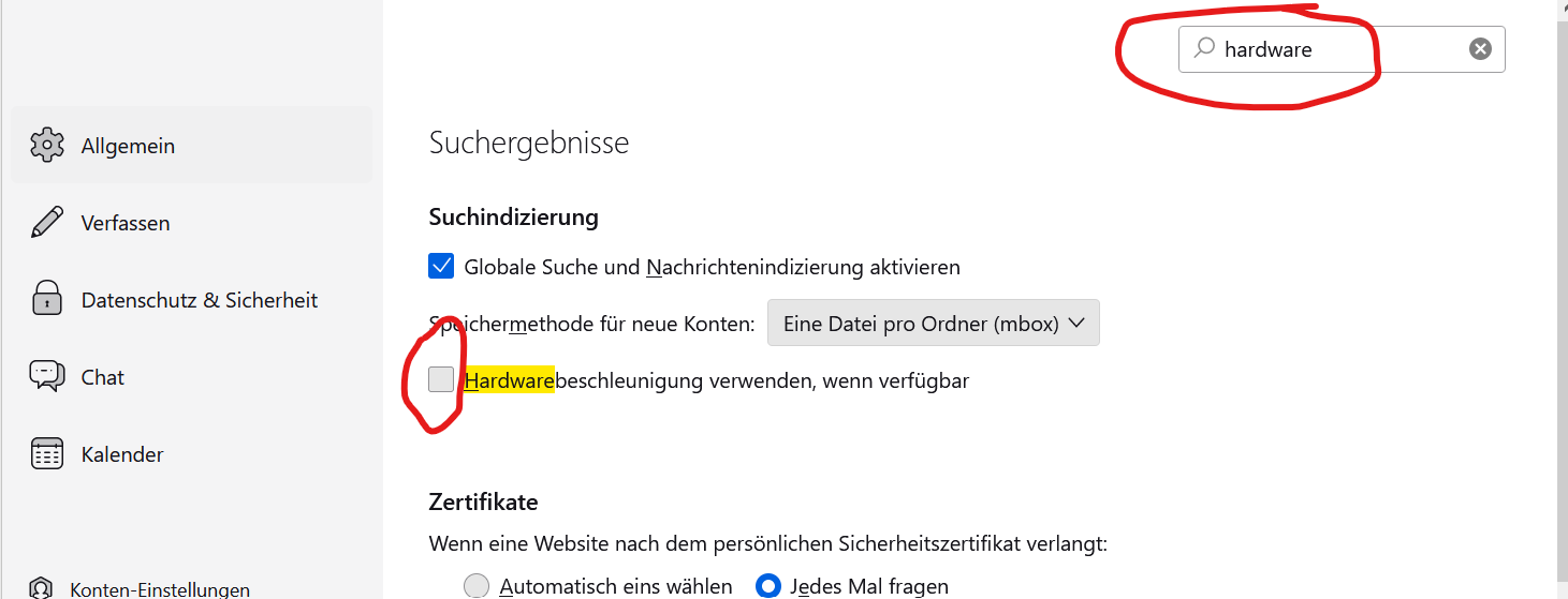

    Zitat von MiWenn
    Der Fehler muss wo anders liegen, oder?
    Ich habe das mit der deaktivierten Hardwarebeschleunigung auch vorgeschlagen. Du hast dazu bisher nix geschrieben ob du das getan hast.
  • Nach Update sind Fenster leer
    • Zitronella
    • 3. Januar 2024 um 16:50
    Zitat von MiWenn
    Fehlerbehebmodus ausgeschalten
    es heißt in dem Fall "ausgeschaltet". (ich bekomme jedes mal die Krise bei wenn so falsch konjugiert wird)
    Aber zurück zum Thema: hast du, nachdem du alle Themes und Erweiterungen deaktiviert hast auch TB neu gestartet? Falls ja, und der Fehler tritt weiterhin auf mache folgendes:
    Gehe in die Einstellungen und suche nach Hardware und mache den Haken bei "Hardwarebeschleunigung verwenden, wenn verfügbar" raus
    Danach TB schließen und erneut starten (denn die Einstellung greift erst nach Neustart von TB)
