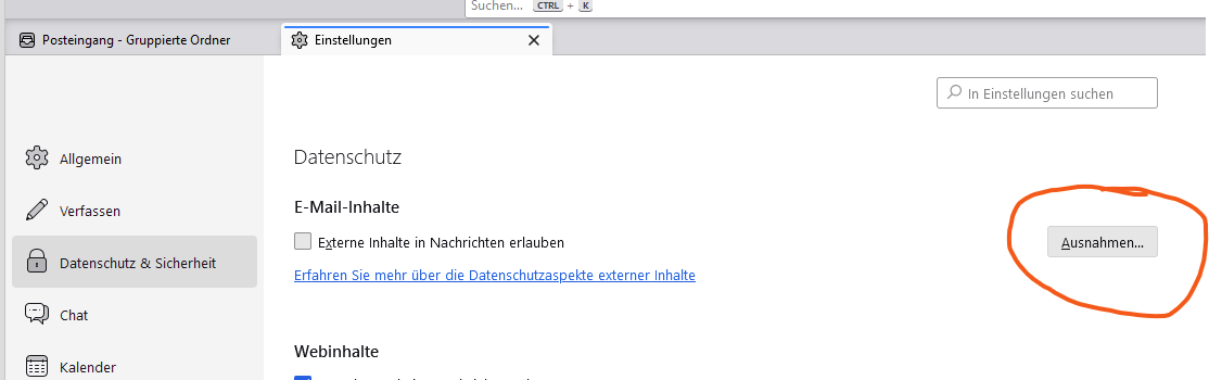

    • 18. September 2023 um 15:56
    Kann mir jemand sagen, wie ich das 9 Jahre später unter TB115 machen kann?
    Ich bekomme bei dem Befehl folgende Meldung:

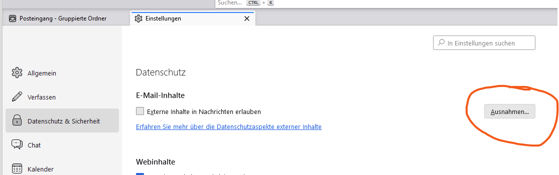

    • 18. September 2023 um 15:59
    Habe es selber gefunden:
