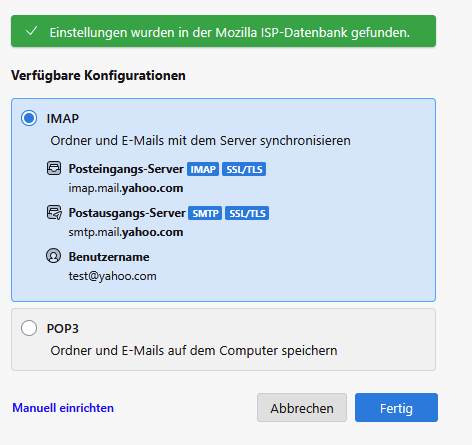

    Die Ordner die bei Yahoo sind sollten alle anzeigt werden, wenn nicht stellt sich die Frage ob Du überhaupt eine Verbindung hast. LOgge dich bei Yahoo ein und prüfe die Ordner da, erstelle da gleich auch ein App-Passwort, notiere das Paßwort, zur Sicherheit falls der Server (wieder) nicht erreichbar ist.

    Eine bessere Anleitung als die Links kann ich dir nicht geben. Die Beschreibung sollte aber ausreichen um sich ein anwendungsspezifisches Passwort zu erstellen.
    Wenn das erstellt ist und vorliegt können die meisten Helfenden hier dir sagen wie die Verbindungseinstellungen geändert werden müssen.
