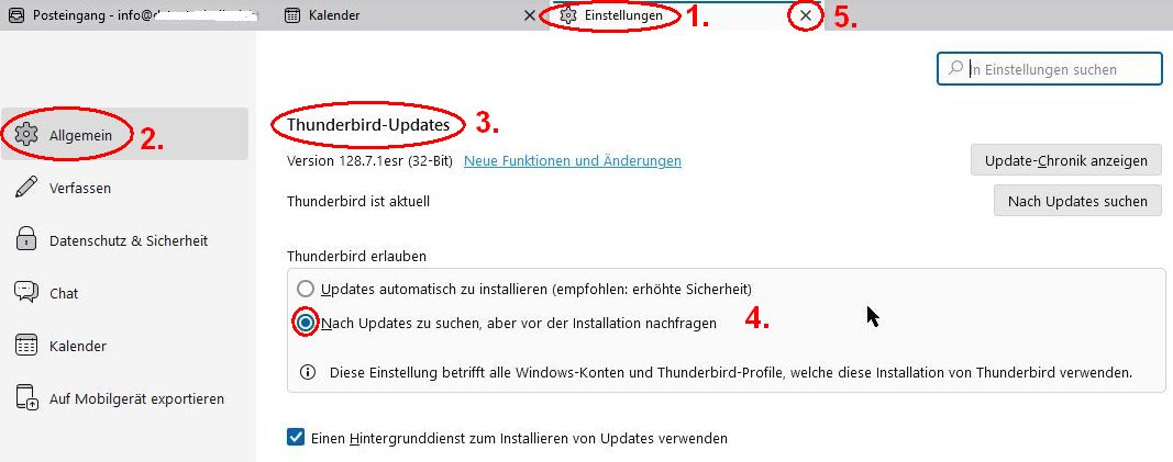

    • 5. Oktober 2026 um 18:34
    Zitat von Skogtroll
    2 verschiedene Gleise auf dem Mozilla da fährt?!?
    Genauso ist es. Auch ich rate Dir, im ESR-Kanal zu bleiben. Dieser Bug trifft jetzt zwar alle Versionen, aber auf Dauer lebst Du mit der ESR-Version ruhiger.
    Zitat von Skogtroll
    Thunderbird updatet immer automatisch bei mir.
    Da Du aktuell die ESR-Version hast, erfolgen Updates immer nur innerhalb der ESR-Version.
