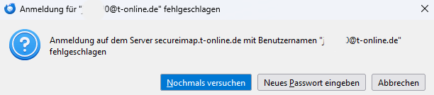

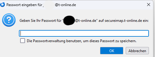

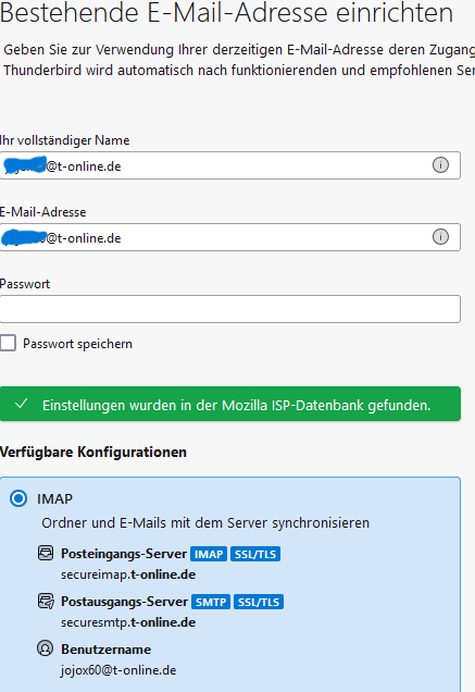

    Versuch neue Konten einzubinden von t-online.de und gmail geht nicht.
    Die Konten kann ich hinzufügen.
    Aber bekomme Fehlerhinweis, siehe Bild.
    Selbiges beim einbinden einer gmail Adresse.
    Hier kommt dann Fehler 400
    Habe versuchsweise Thunderbird auf Notebook installiert, da funktioniert es beim neuanlegen problemlos.
    Habe vom PC , auf welchem der Fehler existiert aus dem Roaming Verzeichnis Thunderbird auf das Notebook übertragen.
    Damit habe ich den Fehler auf das Notebook übertragen.
    Danke fürs durchlesen meines Problems, danke für evtl. Unterstützung wie ich das Problem lösen kann.:thumbup:

  • BerndLie
    47
    18. Nov. 2020
    • 23. Juni 2025 um 17:20
    Hallo Johannes,
    vlt liegts garnicht in und an TB,
    sieh dir mal im PC und im Notebook in den Konteneinstellungen genau die Parameter (POP/IMAP, Ports usw) an. Ich habe den Eindruck, die verschiedenen Geräte greifen auf unterschiedliche Infos zur Grundeinstellung bei mehr oder weniger automatischer Einrichtung im Mailprogramm zurück. Wenn Du dann noch die Mailadressen auf dem Phone erstellt hast ...
    Dann noch: T-online hat unterschiedliche PW , Gmail verschärft seine Sicherheit immer mehr.
    vG
    Genauer: Bei T-Online hast Du ein Passwort für den Zugriff über Webmailer. Den Zugriff über ein eMail-Programm (wie z.B. Thunderbird) musst Du erst im Webmailer freischalten und dafür auch ein weiteres (anderes) Passwort einrichten (eMail-Passwort). In Thunderbird gibst Du dann das eMail-Passwort ein, nicht das Passwort für den Webmailer.
    Anmerkung: Bei meinen letzten Einrichtungen zu diesem Thema konnte man für beide Passwörter das gleiche einrichten. Trotzdem sind es vom Hintergrund her zwei unterschiedliche Passwörter.
    Wenn Du das vor langer Zeit mal eingerichtet hast, dann solltest Du per Anmeldung über den Webmailer mal kontrollieren, ob alles noch stimmt.
    Reinhard
  • johannes123
    16
    12. Okt. 2020
    • 30. Juni 2025 um 08:24
    Vielen Dank Reinhard und BerndLie,
    das mit T-Online habe ich auch gefunden und läuft auch auf einer frischen Thunderbird Installation einwandfrei :)
    Ich melde mich wieder, wenn es neues gibt. Schöne Tage und immer im Schatten bleiben.
