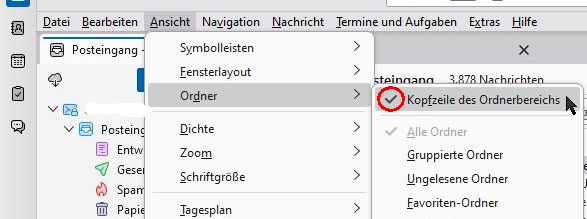

  • Zu blöd um "einzeilig" zu finden :)
    • RR512
    • 13. November 2025 um 09:32
    Zitat von RAGBIT
    Vorher hatte ich "einzeilig".
    Vermutlich meinst Du die "Tabellenansicht" und hast jetzt die "Kartenansicht" eingestellt.
    Dann hilft Dir sicher dieser Beitrag:
    Beitrag
    RE: Anzeigeeinstellungen dauerhaft speichern
    Ja, die Einstellungen aus "Einstellungen => Erscheinungsbild" bezüglich "Standardgruppierung" werden auch nach Neustart von TB nicht sauber übernommen. Die Einstellung bezüglich "Karten-" oder "Tabellenansicht" hingegen auch ohne TB-Neustart und sind somit sofort sichtbar.
    Alternative Einstellung per Menü, die sofort Wirkung zeigt:
    Sandwich-Menü (drei waagerechte Striche) => Ansicht => Fensterlayout => Kopfzeile der Nachrichtenliste
    Danach ist die Kopfzeile über der Nachrichtenliste sichtbar!
    ThoBa
    21. August 2025 um 01:04
    Hinweis: Ob Du "Gruppiert nach Thema" einstellst, ist Geschmackssache. Ich persönlich bevorzuge "Nicht gruppiert". Einfach mal ausprobieren.
