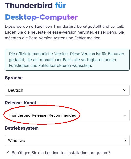

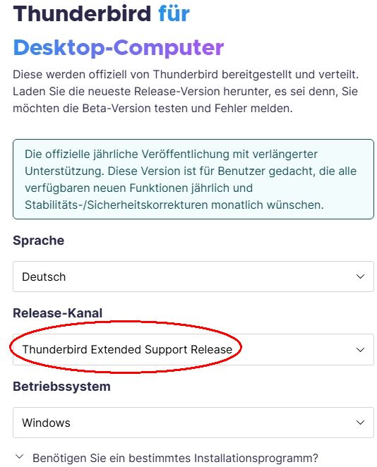

    Zitat von AngelOfDarkness
    unterstützen ein solches Vorgehen nicht.
    Seit Thunderbird 140 Release wird das Downgrade vom Thunderbird-Support sogar ausdrücklich empfohlen:
    https://support.mozilla.org/de/kb/thunderbird-release-version (2. Kapitel)
