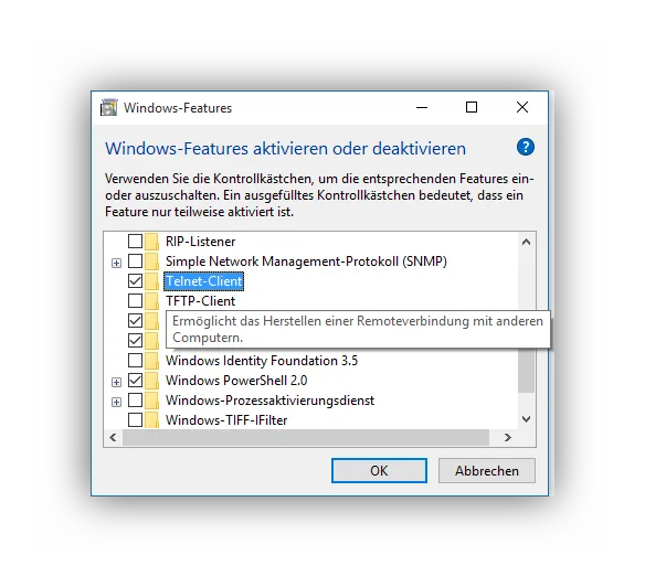

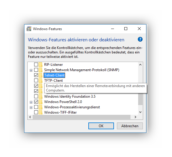

    Beachten Sie, dass seit Windows Vista (und den Nachfolgern Windows 7, 8, 8.1 und 10) Telnet aus Sicherheitsgründen standardmäßig zunächst nicht nutzbar ist. Zuerst muss der Telnet-Client im Betriebssystem über die Systemsteuerung ➔ Programme ➔ Windows-Features aktiviert werden. Eine Anleitung dazu finden Sie bei Microsoft. Nach den Tests kann man den Telnet-Client entsprechend wieder deaktivieren.

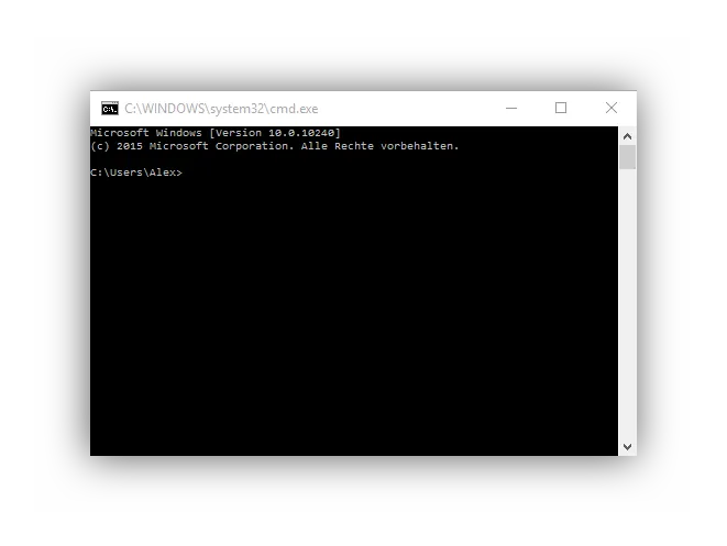

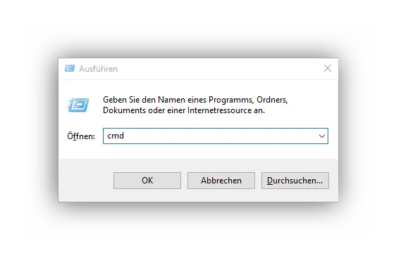

    1 Telnet aufrufen
    Klicken Sie auf Start ➔ Ausführen und geben Sie dort cmd ein.
    Bestätigen Sie mit der Taste Enter oder klicken Sie auf OK. Es öffnet sich ein Fenster, welches in etwa wie folgt aussieht:
    Der Inhalt variiert je nach Betriebssystem und Benutzernamen.

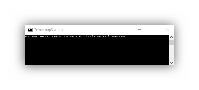

    2.1 POP-Server testen
    Geben Sie telnet pop3.web.de 110 ein und drücken Sie Enter.
    Anhand der Meldung können Sie erkennen, dass Sie erfolgreich mit dem POP3-Server von Web.de verbunden sind. Mit dem Befehl quit beenden Sie nun bitte wieder die Verbindung zum Server. Geben Sie dazu einfach quit ein und drücken Sie Enter.

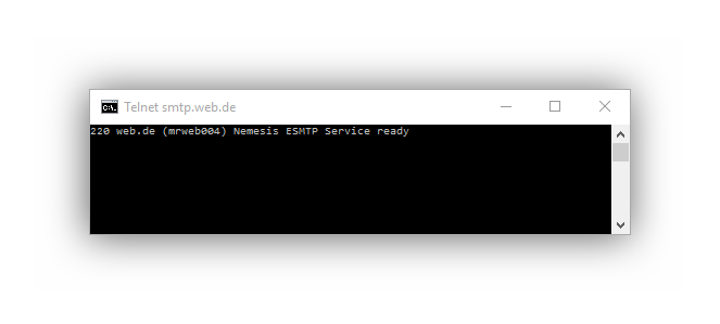

    2.2 SMTP-Server testen
    Geben Sie dazu telnet smtp.web.de 25 ein und drücken Sie Enter.
    Die Antwort vom Server muss nicht identisch mit der obigen sein. Je nachdem mit welchem Server Sie sich verbinden, fällt die Antwort etwas anders aus. Sie sollten aber in jedem Fall erkennen, ob eine Verbindung zustande kommt oder nicht. Mit dem Befehl quit beenden Sie erneut die Verbindung zum Server. Geben Sie dazu einfach quit ein und drücken Sie Enter.

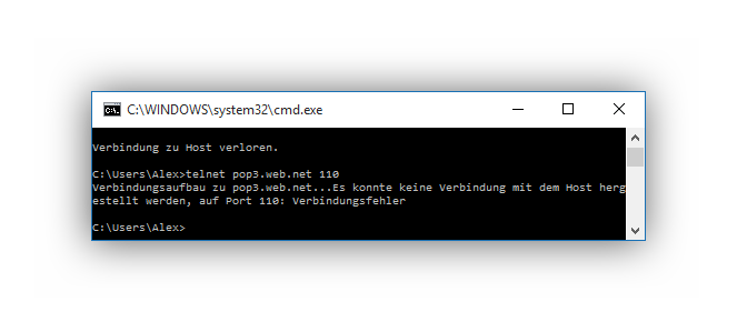

    3 Keine Verbindung
    Können Sie keine Verbindung zu einem Server aufbauen, äußert sich das meistens mit folgender Meldung:
    In diesem Beispiel gibt es den Server pop3.web.net nicht, daher kann auch keine Verbindung hergestellt werden. Sollten Sie allerdings einen existierenden Server eingegeben haben - wie z. B. pop3.web.de - wird die Verbindung zu dem Server offensichtlich blockiert. In den meisten Fällen ist dafür eine Firewall verantwortlich. Erlauben Sie also Telnet und auch Thunderbird die Verbindung ins Internet.
