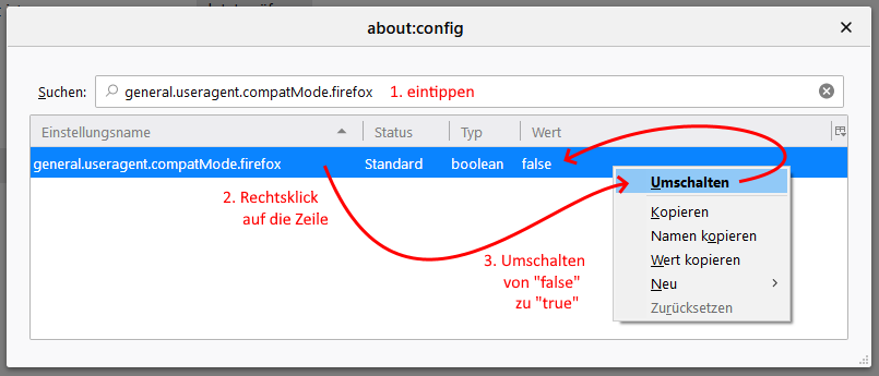

Die Verbindung mit Google Mail, Google Kalendern und Google Kontakten funktioniert momentan mit Thunderbird häufig nicht. Das OAuth-Login schlägt fehl und es gibt Authentifizierungs-Fehler.
Das Problem wird mit Thunderbird 68.2.1 (und auch 60.9.1) behoben - der notwendige Programm-Code wurde schon korrigiert. Das Add-on "Provider for Google Calendar" wird vermutlich ebenfalls ein Update erhalten. Dort hat man den Programm-Code auch schon korrigiert.
Thunderbird hat momentan ein technisches Problem mit dem Login-Prozess per OAuth in die Google-Konten. Die meisten Benutzer erleben dieses Problem, wenn die Verbindung zu einem der Dienste (Mail, Kontakte, Kalender) mit Thunderbird selbst oder mit einem Add-on neu eingerichtet werden soll oder wenn das Passwort geändert wurde und in Thunderbird dann neu einzugeben ist.
Betroffen scheinen sowohl ältere Thunderbird-Versionen als auch die ganz aktuellen Versionen bis hin zu 68.2.0 zu sein.
Lösung
Sobald Thunderbird 68.2.1 bzw. 60.9.1 zur Verfügung steht, sollte man auf diese Versionen aktualisieren. Damit ist das Problem behoben. Der folgende Tipp sollte dann nicht mehr angewandt werden bzw. evtl. wieder rückgängig gemacht werden.
Für die Übergangszeit kann man das Problem kurzfristig beheben, indem man in Thunderbird den Konfig-Editor benutzt und dort die versteckte Einstellung general.useragent.compatMode.firefox auf true umschaltet.
Anschließend funktioniert der Login zu den Google-Diensten wieder.

Update - 31.10.2019:
Thunderbird steht inzwischen in Version 68.2.1 zur Verfügung, womit das Problem behoben ist.
