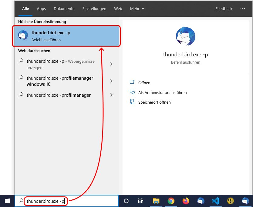

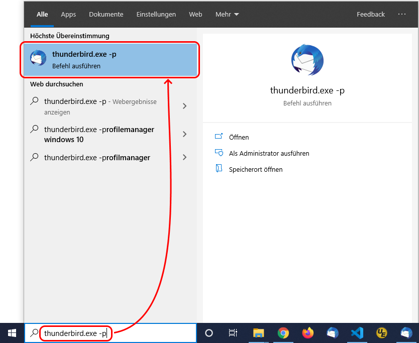

Wenn man von dem hier beschriebenen Problem betroffen ist, kann man Thunderbird jetzt mit dem Profil-Manager starten und das alte Profil wieder auswählen, um mit diesem weiterzuarbeiten. Dazu kann man in Windows 10 direkt unten in der Task-Leiste thunderbird.exe -p eintippen. In anderen Systemen muss man eventuell eine Eingabeaufforderung öffnen und dort thunderbird.exe -p eingeben und mit der Zeilenschaltung bzw. Enter bestätigen. Das sieht so aus:
