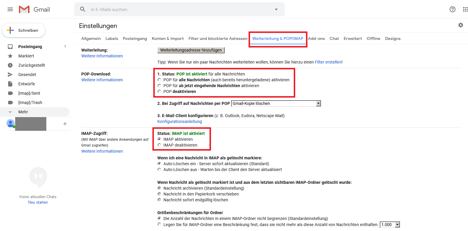

    hast du bei deinen Gmail-Konten IMAP aktiviert ?

    Ja, IMAP ist bei allen Konten aktiviert, genau so wie der Zugriff durch weniger sichere Apps. Steht oben auch schon ;)

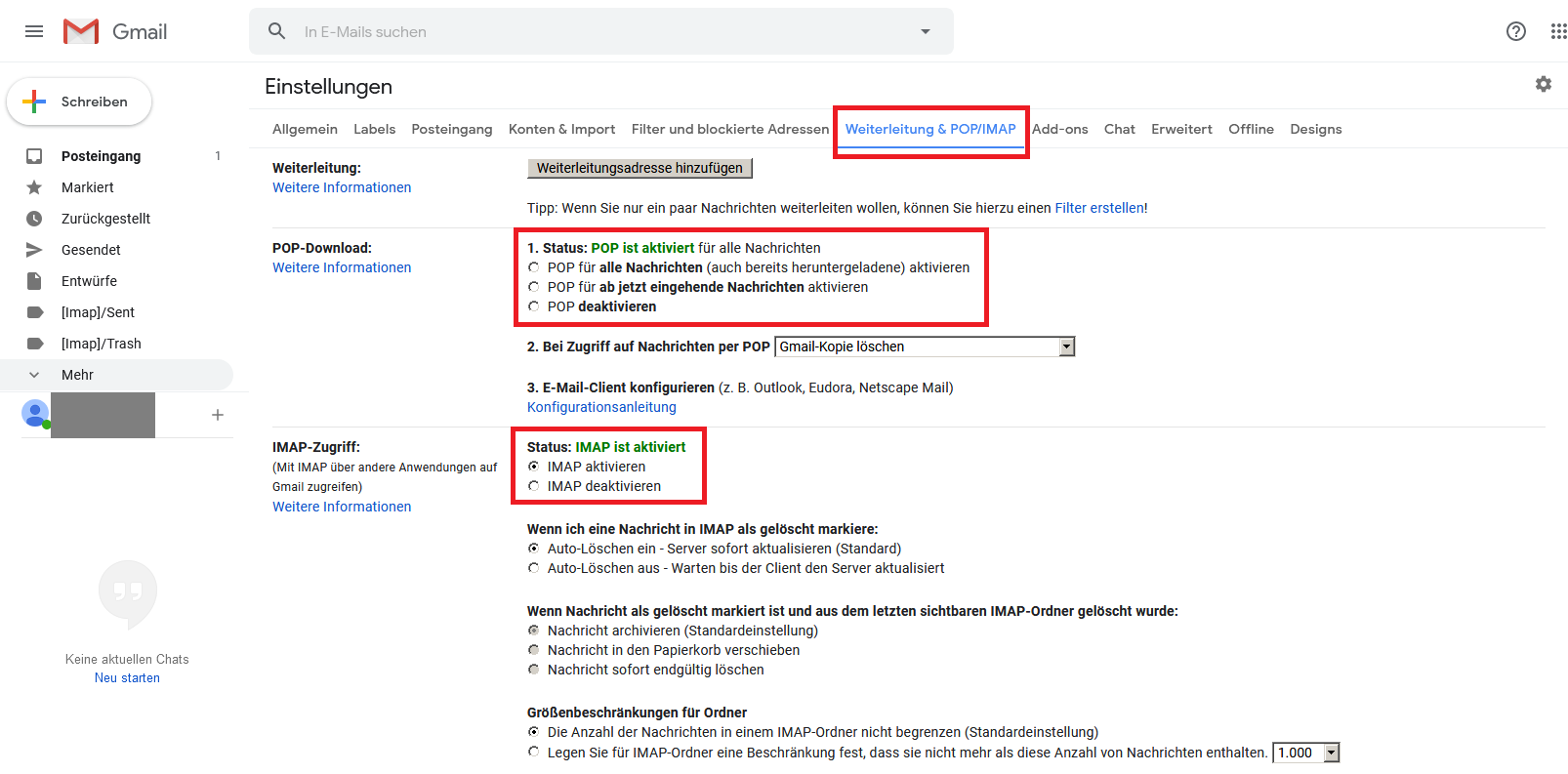

    wirklich in Google selbst (Einstellungen im Webmail-Auftritt per Internetbrowser)?:
    Habe unter dem Donnervogel jedenfalls direkten Zugriff auf die Google-Konten (sowohl IMAP als auch POP3) ohne Bestätigungs- nochmalige Passworteingabe-Umwege über irgendeinen Internetbrowser.
    • 29. Oktober 2019 um 17:09
    Hallo Feuerdrache,
    ... genauso sieht es in meinem Gmail-Konto auch aus. Andere Mailclients (z.B. eM Client) funktioniert die Kontoeinstellungen automatisch. Habe diese mit TB verglichen und sind identisch.

    Hallo Feuerdrache.
    Ja, exakt diese Einstellungen sind bei mir gegeben.
    Aber wie gesagt, das Problem tritt NICHT bei Bestandskonten auf, nur wenn du ein Konto zu Thunderbird hinzufügen willst. Ist das Konto schon längere zeit drin, gibts auch keine Probleme.

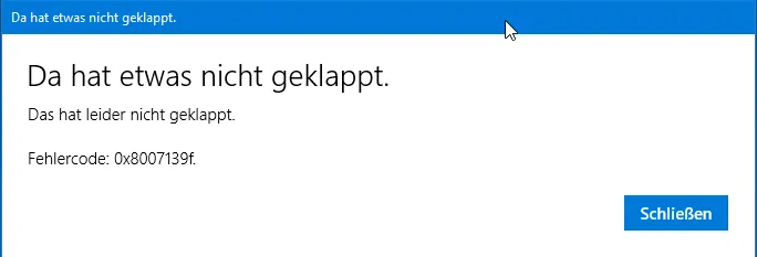

    Meiner Meinung nach handelt es sich um ein Problem bei Google. Ich konnte nämlich auch kein Google-Mailkonto in Windows Mail anlegen. Es gab nur eine Fehlermeldung.

    • 30. Oktober 2019 um 20:25
    "Leider" klappt es bei mir sowas von unkompliziert mit Windows Mail (unter Win 10), dass ich es kaum glauben mag. Der Versuch mit Thunderbird 68.2.0 in einem neuen Profil das Gmail-Konto anzulegen scheitert dagegen mit der unendlichen OAuth2-Abfrage über das Dialog-Fenster.
