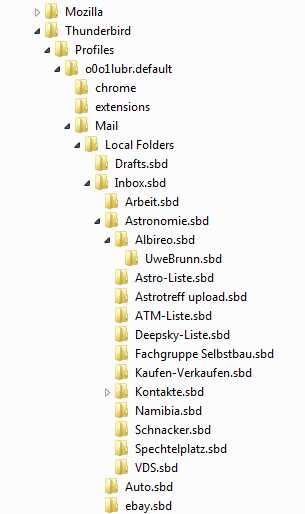

    Anbei ein Screenshot vom entsprechenden neuen Verzeichnis:
    Externer Inhalt www.strnad-emskirchen.de

    Aus dem Screenshot ist nicht ersichtlich, ob die entsprechenden Dateien ohne Endung (=Maildateien) sowie deren Indexdateien *.msf vorhanden sind?
    Also z.B. Deepsky und Deepsky.msf oder Namibia und Namibia.msf
    Was zeigt dir TB denn in der Übersicht an (Screenshot)?

    > geprüft, ob zu den jeweiligen Datein eine *.msf und eine Datei ohne Endung vorhanden ist: jep, sind jeweils beide da; Anmerkung: die entsprechenden *.sdb-Ordner sind jeweils leer
