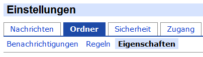

    Halleluja habe nun eeeendlich das Problem mit den fehlenden Benachrichtiegungen erledigt. :mrgreen::mrgreen::mrgreen:
    Hier nun mahl eine kleine Anleitung für alle mit einem ähnlichem Problem und quasi ein danke für versuchte Hilfestellung.
    Vorraussetzung ist zu erst eimahl das bei:
    Systemsteuerung\Alle Systemsteuerungselemente\Infobereichsymbole
    NICHT "Symbol und Benachrichtiegung ausblenden" ausgewählt ist.
    Dann solltet ihr in eurrem E-Mail account checken welche Eigenschaften eure Ordner in bezug auf [per pop3 holen] haben und einen haken setzen wenn noch keiner ist.
    Bei "Web.de" ging das so:
    Anmelden > untenlinks auf Einstellung
    Ordner > Eigenschaften
    Einen Haken bei "per pop3 holen" setzen.
    Nun solltet ihr auch über "Unbekannte" mails benachrichtiegt werden.
    Viel Glück :mrgreen:
