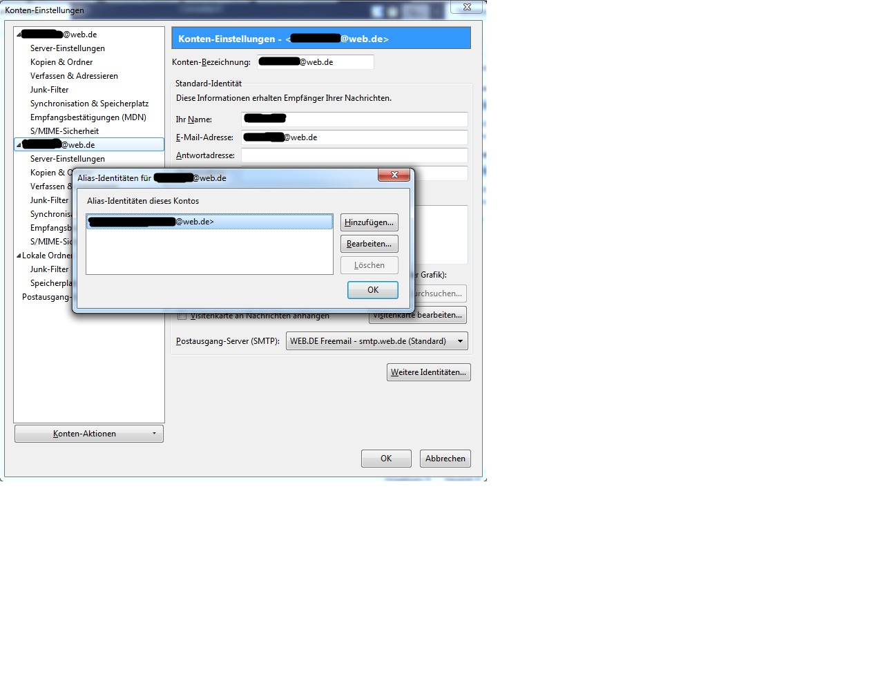

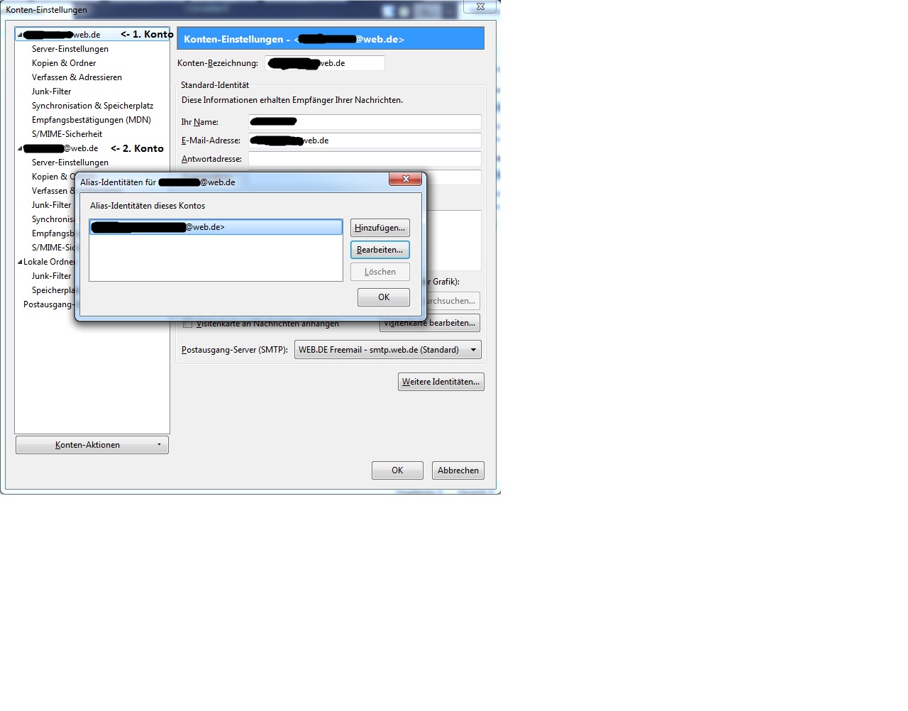

    Hier mal meine beiden Email Konten:
    Images
      • 152.85 kB
      • 1,280 × 1,002
      • 155.44 kB
      • 1,280 × 1,002

    • December 23, 2011 at 2:32 PM
    Ich sehe auf den Screenshots zwei Konten von web.de.
    Wenn dieses aber keine zwei Konten sind, sondern nur eins mit einem Alias, ist dein Problem leicht erklärbar.
    Meine Frage: habe beide dieser Konten den gleichen Benutzernamen?

    Also ich denke ich habe zu jedem Email Konto ein Alias. So auch auf den Bildern zu sehen oder nicht? Für mich hat jedes Konto ihre eigene Identität. Was muss ich denn nun machen? Welche Einstellungen kann/soll ich nun tätigen, damit das Problem evtl. behoben werden kann?
    Senior Member
    Reactions Received
    112
    24,306
    Helpful answers
    • December 23, 2011 at 8:13 PM
    Bitte noch einmal meine Frage:
    haben die beiden Konten von Web.de auf dem Screenshot den gleichen Benutzernamen? Der Benutzernamen steht jeweils in den Servereinstellungen des Kontos.

    • December 25, 2011 at 4:28 AM
    Nein, jedes Konto besitzt eine Identität, siehe Bilder.
