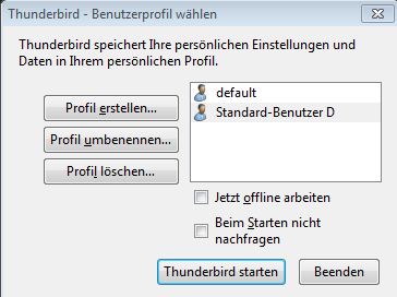

    Hallo, ja, ich habe zwei Profile in TB eingerichtet (siehe Screenshot).
    Ich hatte "C:\Programme\Mozilla Thunderbird\thunderbird.exe" -safe-mode kopiert und exakt so auch in das Ausführen-Feld eingegeben. Mit der Eingabe von thunderbird.exe -safe-mode habe ich nun den abgesicherten Modus starten können.
    das zeigt ja nur, dass in der Datei profiles.ini zwei Verweise sind und die zeigt der Profilmanager. Du könntest aber bei einem manuell Änderungen vorgenommen haben (Namen geändert...) und dann stimmt eben der Verweis nicht mehr mit der tatsächlichen Anordnung und TB meldet einen Fehler.
