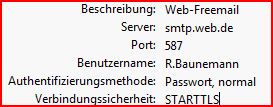

    Hallo und zwar bei mir liegen folgen Probelme vor ausschließlich bei Web.de
    Als erstes erscheint diese Meldung. Fehler beim Senden der Nachricht: Der Mail-Server hat keine korrekte Begrüßung gesendet:
    Dann erfogt diese Die Nachricht konnte nicht gesendet werden, weil die Verbindung mit dem SMTP-Server smtp.web.de mitten in der Transaktion verloren wurde. Versuchen Sie es nochmals oder kontaktieren Sie Ihren Netzwerkadministrator. :(
    Ich habe schon im Forum gesucht haber nicht das passend gefunde :/
    Deswegen hab ich noch mal ein neues Thema eröffnet
    Das sind meine einstellung für Web.smtp-server
    Deise einstellung haben voher geklappt nur sied ich meine PC neu aufgestetzt habe nicht mehr.
    Mit freundlichen Grüßen und vielen Dank im vorraus

    Hallo Magis und willkommen im Thunderbird-Forum,
    versuche es mit Port 25.

    Fehler tritt selbst bei Port 25 auf gleiche wie bei voheriger Einstellung

    Ist dem Konto der korrekt SMTP-Server zugeordnet?

    Ich habe grade mal auf der Webseite nach geschaut von Web.de diese zeigen dort das meine oben Angeben Daten Richtig sind.
    Richtig ist so wie deiser oben angeben ist smtp.web.de Port 587 STARTTLS.
    Ginge auch mit Port 25 aber dort tritt ja der gleiche Fehler auf wie bei Port 587 :wall:
    Aber um deine Frage genauer zu beantworten Ja das Konto ist dem SMTP-Server zugeordnet.
